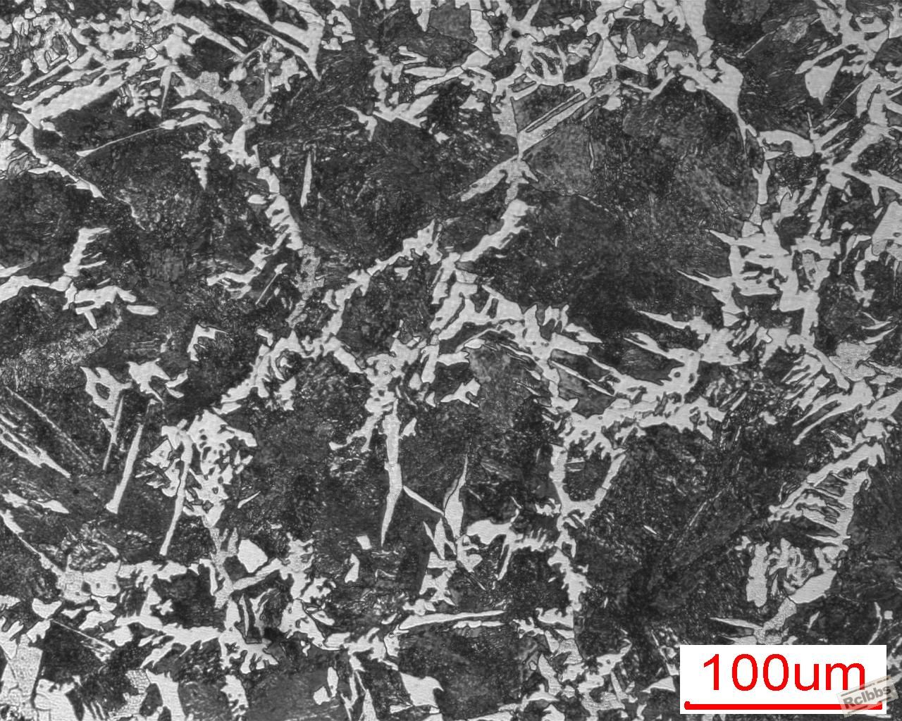

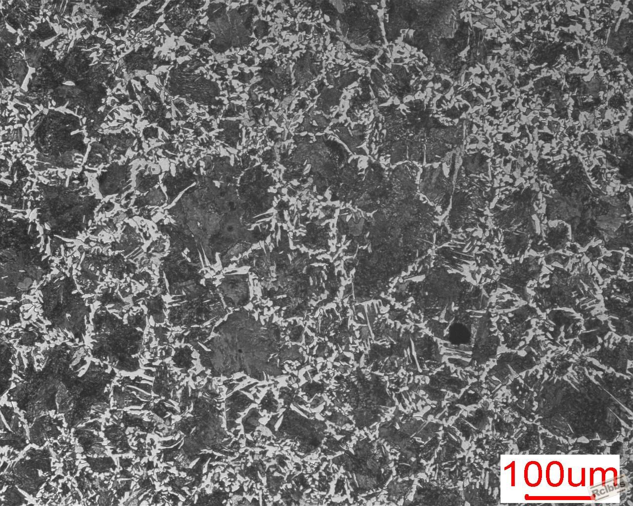

可以评几级的晶粒度,放大倍数分别为100,200

发表于 2009-11-11 21:10:37 | 显示全部楼层
网状F,貌似魏氏组织
发表于 2009-11-11 22:11:28 | 显示全部楼层
看样子应该有6级
发表于 2009-11-12 15:01:09 | 显示全部楼层
应该可评5级魏氏组织吧!不合格
发表于 2009-11-12 16:11:08 | 显示全部楼层
很好的照片,感谢上传。应该是混晶,严重的网状和魏氏体组织。
签到天数: 27 天
发表于 2009-11-13 12:32:09 | 显示全部楼层
晶粒度3~4级吧。猜得不错的话应该是马钢35K热轧组织,呵。。。
签到天数: 21 天
发表于 2009-11-21 15:44:38 | 显示全部楼层
图片要是100倍,评级应为5-7级
发表于 2009-11-21 15:58:01 | 显示全部楼层
GB/T6394-2002金属平均晶粒度测定方法主要适用于单相晶粒组织
发表于 2009-12-8 21:28:14 | 显示全部楼层
网状魏氏铁素体哦
发表于 2009-12-10 09:56:58 | 显示全部楼层
马钢35K热轧组织
签到天数: 72 天
发表于 2009-12-10 10:49:25 | 显示全部楼层
晶粒度 4,5级吧
发表于 2009-12-10 21:43:16 | 显示全部楼层
这个材料没有经过正火处理,晶粒大小不均匀,不好评级。
发表于 2009-12-10 21:50:32 | 显示全部楼层
正解。P-4级左右,F都联成网了,要分开评吗?  请教了 按照我的习惯是 P-80% 4级,F-20% 7级 W忘记等级怎么分了,再加评一个W级别,附带一下W严重,组织不合格。 本帖最后由 Lord_Like 于 2009-12-10 22:01 编辑
发表于 2010-3-25 13:23:28 | 显示全部楼层
请问大家热后晶粒度咋评级呢
发表于 2010-3-25 14:05:58 | 显示全部楼层
珠光体+网状铁素体+4~5级魏氏组织,评定晶粒度还应按相关标准方法进行评级,图示组织状态不能准确进行评级。
签到天数: 93 天
发表于 2010-3-25 15:22:30 | 显示全部楼层
晶粒度评级,不是问什么组织。
签到天数: 9 天
发表于 2010-3-26 22:25:49 | 显示全部楼层
可以测出平均晶粒尺寸后,按平均晶粒尺寸进行评级.
发表于 2010-5-29 19:24:40 | 显示全部楼层
请问这种属于混晶组织吗
发表于 2010-5-29 23:20:01 | 显示全部楼层
回复 18# tangdaodong
    4-5级,珠光体和铁素体,为使组织
