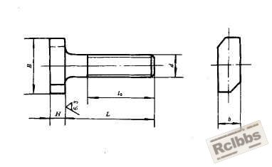

热处理-< 100 mm全部35一40 HRC o
L> 1 00 m m 两 端 3 5一 4 0H R C
第二句话是指两个端面淬火吗

楼主最好将零件简图发上来,有利于理解。

不好意思      请看以下      T形槽快卸螺栓:     JB/T 8007.2- 1999

根据标准对热处理的要求,我的理解是当< 100 mm时,螺栓整体热处理35-40HRC;当L> 1 00 m m 时,H和lo部位热处理35-40HRC。

4# excellence
谢谢版主的意见   那么需要进行高频火吗
而且这样做意义何在,是为了防止处理以后弯曲吗

回楼上:对于以上我是这样的理解,螺栓要求整体淬火,硬度为35-40HRC。由于螺栓长度大于100MM时,受尺寸效应的影响,中间位置不可能达到这个硬度,而工件的两端(即螺栓的受力部位),必须达到35-40HRC。这个要求是合理的,并不难操作。和高频淬火无关。

 楼主| 发表于 2009-11-12 11:21:46 | 显示全部楼层
回楼上:对于以上我是这样的理解,螺栓要求整体淬火,硬度为35-40HRC。由于螺栓长度大于100MM时,受尺寸效应的影响,中间位置不可能达到这个硬度,而工件的两端(即螺栓的受力部位),必须达到35-4 ...
renbenfg 发表于 2009-11-12 10:44
那么依你产意思即还是整体淬火       但35-40已有5度区别 像150长左右这个长度,整体到这个硬度也不是问题

整体淬火,还要确定螺栓材质。
 楼主| 发表于 2009-11-12 12:10:25 | 显示全部楼层
10# 李坚
材质是45#
