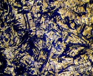

名称:十字轴
材料:20Cr
要求:硬化层深度为 0.6mm-1.15mm。
工艺:渗碳、淬火、回火(因为是外加工,具体参数不详)
硬度结果:
         表面硬度(HRC):56.0   54.0   57.0
          心部(HRC):20.0    21.0     20.0
           硬化层深度:0.1mm   0.2mm(表面磨去了 0.15- 0.2mm)
       请求高手帮我分析一下,我已经麻木了,谢谢。

你指的是表面硬度低?从你的金相组织看,你的A残级别不低,应该和这个有关系。

金相组织残奥严重超标,导致表面硬度不高,马氏体针也长(你是放大500倍吗?)。并且你的有效硬化层深度不够,最好要外协单位提供热处理工艺参数,以便大家分析。

主要问题可能是淬硬深度不够

可能渗碳浓度不够,不知道你用的什么温度淬火的,渗碳各阶段碳势多少?
