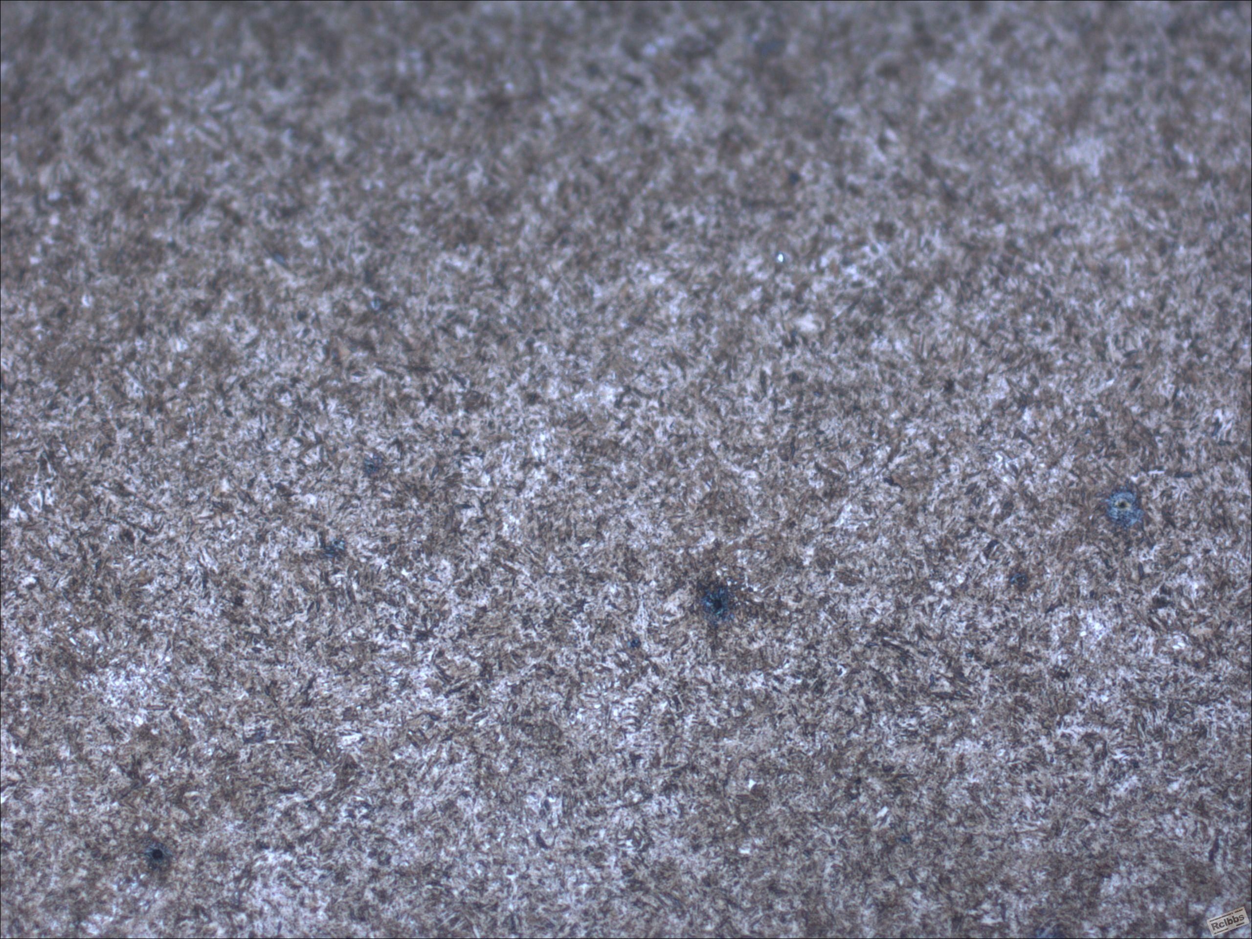

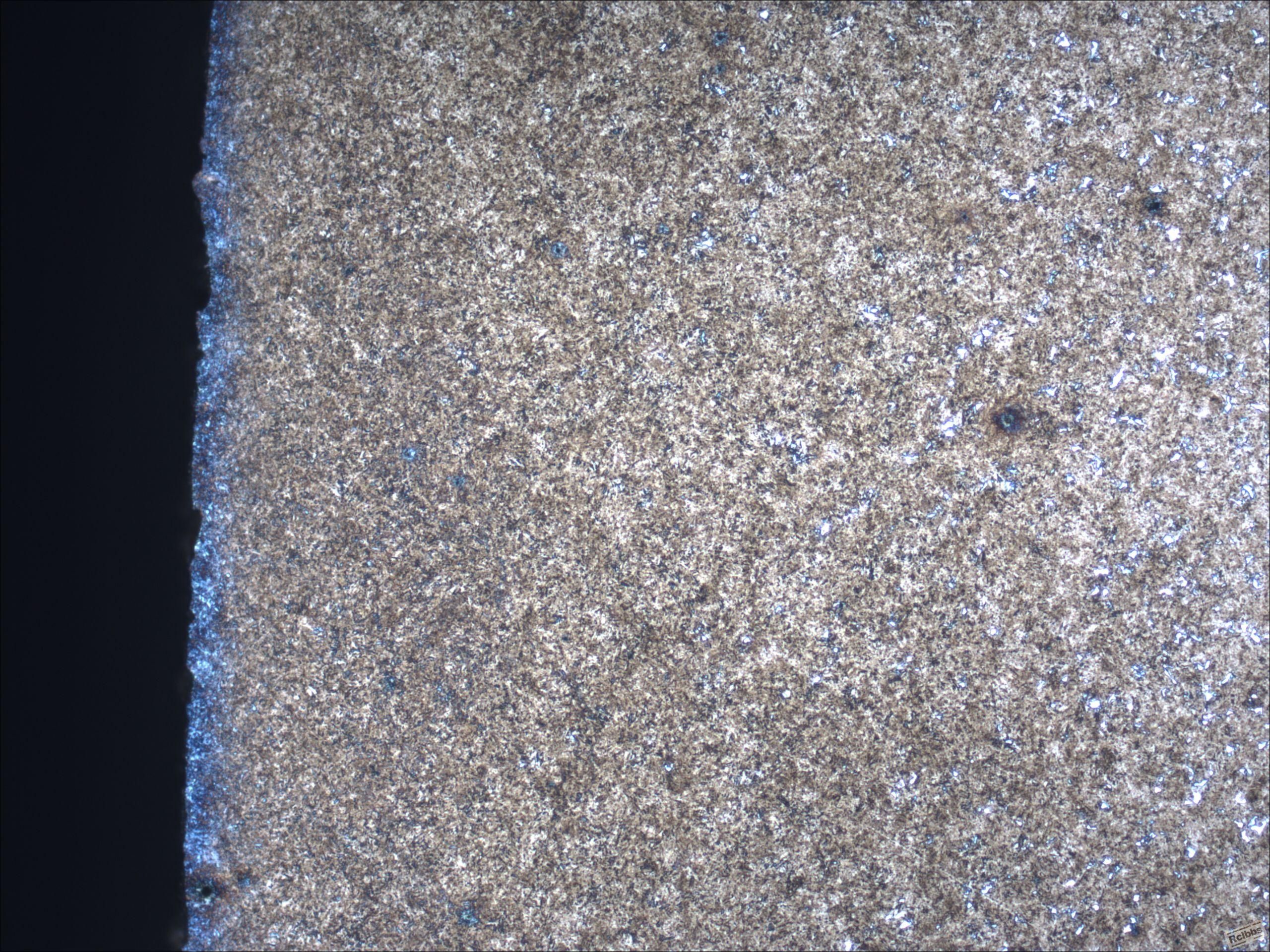

材料为60Si2Mn
表面高频淬火处理
4%硝酸酒精溶液侵蚀
大家根据组织来看,讨论下有没有经过低温回火处理,制样不是很好,高倍没有拍清楚,看看局部的吧
从马氏体的形态和侵蚀的颜色,个人觉得似乎没有回火处理,大家的意见呢?
发表于 2009-11-10 13:07:53 | 显示全部楼层
4%硝酸酒精溶液侵蚀
浸蚀了多长时间啊 ?好像很难分辨出来。
发表于 2009-11-10 13:36:43 | 显示全部楼层
硬度要求和实际硬度是怎样的?
发表于 2009-11-10 14:21:26 | 显示全部楼层
进行了回火处理。
签到天数: 161 天
发表于 2009-11-10 14:27:24 | 显示全部楼层
看起来是回过火的
发表于 2009-11-10 15:33:57 | 显示全部楼层
应该回过火了
发表于 2009-11-10 15:43:45 | 显示全部楼层
我查了图谱,是回火组织。但不知道是回火马氏体还是索氏体。这个弹簧材料应该是中温回火
发表于 2009-11-10 15:56:34 | 显示全部楼层
7# 黄任杰
打一下硬度
签到天数: 6 天
发表于 2009-11-10 16:19:00 | 显示全部楼层
回火,但回火不足。
签到天数: 7 天
发表于 2009-12-28 21:57:10 | 显示全部楼层
请问怎么分呀,
签到天数: 1259 天
发表于 2009-12-29 08:32:54 | 显示全部楼层
是回火马氏体组织,应该是回火温度不够。
签到天数: 225 天
发表于 2009-12-29 09:30:53 | 显示全部楼层
打一下硬度说不定能判断的更准
发表于 2009-12-29 10:55:39 | 显示全部楼层
图片看是回过火的马氏体组织,打个硬度值试试看怎样的,合格范围就可以了
