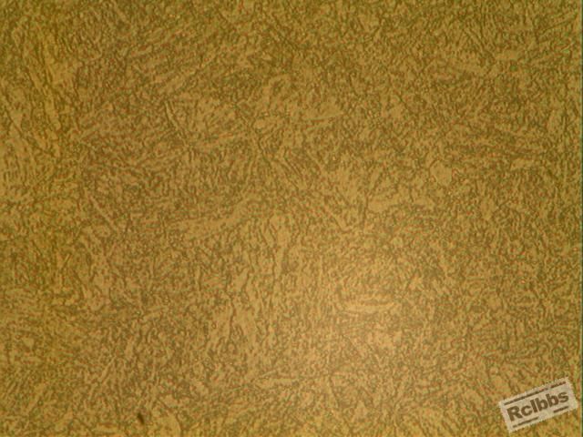

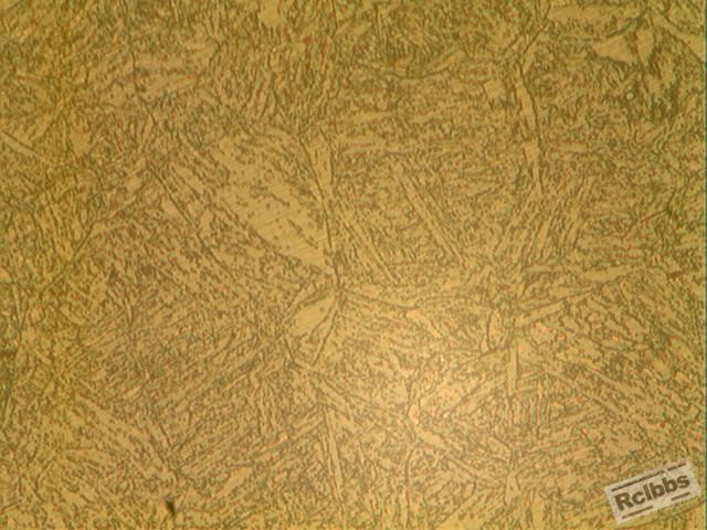

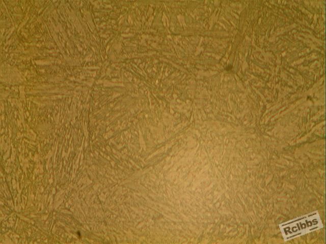

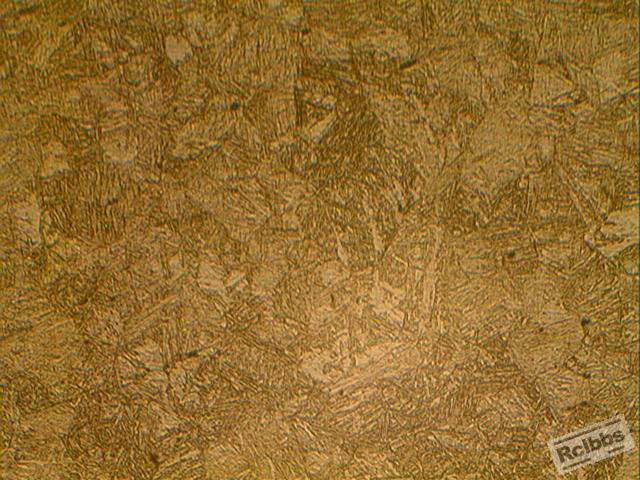

诸位材料2Cr13在前段时间我发了一张图片让大家分析,但并不知道其热处理状态,根据组织图片大家认为是高温回火组织!!!
昨天我又对材料2Cr13这个试样在马弗炉里试做,退火温度为780-800度,保温1小时,工作为管件长约12CM,退火完之后我做了金相如下请大家分析下是什么组织?硬度我打过了均在16.5HRC左右!个人怀疑是保持马氏体型的铁素体+珠光体!还请大家指正! 本帖最后由 czdrxiao 于 2009-11-8 10:14 编辑
lanwenbiao + 10 感谢支持!

发表于 2009-11-8 14:51:59 | 显示全部楼层
20HRC以下数据是无效的,应该改用HB或HRB来打。
发表于 2009-11-8 16:13:34 | 显示全部楼层
楼主分析的不错,是马氏体型的铁素体和粒状珠光体

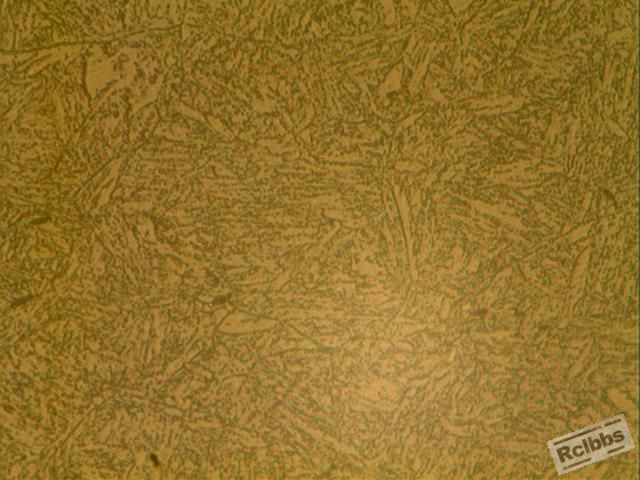

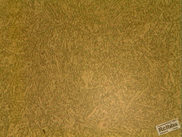

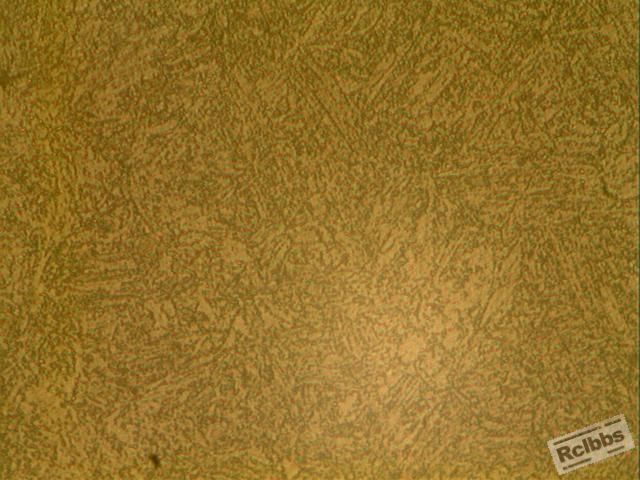

今天我又对2Cr13这种材料穿过孔之后的毛管做了金相(如图1、图2),另对此管件进行了退火温度830-850度,保温1小时,工件25CM。退完火空冷后也取了金相(如图3、图4)
个人分析:
图1、图2其基体组织应该为板条马氏体;其硬度值为48-51HRC左右;
图3、图4其基体组织应该为保持马氏体位向的铁素体+粒状珠光体;其硬度值为25-26HRC;请大家看下图3、图4组织有没有粒状贝氏体存在?
另:退火之后的工件我还做了力学试验其抗拉强度850Mpa,屈服强度615Mpa,伸长率23.0%,请问该性能可以进行后续精轧加工吗?
以上纯属个人拙见还请大家多多指正!

估计相当废模具!
签到天数: 40 天
 楼主| 发表于 2009-11-10 16:59:02 | 显示全部楼层
版主兄,能否详解一下!
发表于 2009-11-10 17:00:31 | 显示全部楼层
个人认为是过热的退火组织,属5~6级,典型的片状珠光体组织和不均匀的碳化物颗粒,5楼的比开始的图片严重。
签到天数: 36 天
发表于 2009-11-10 20:30:12 | 显示全部楼层
无知妄言,我认为除了那张空冷的得到了板条状的马氏体,其余都为粒贝。
发表于 2009-11-10 20:40:39 | 显示全部楼层
谁能解释一下粒状贝氏体的形成机理?
签到天数: 40 天
 楼主| 发表于 2009-11-11 07:32:06 | 显示全部楼层
个人怀疑03、04退火组织除了保持马氏体型的铁素体+粒状的珠光体外,粒状贝氏体也应该存在的,但又仔细的想一下该2Cr13含铬量高,贝氏体转变推迟的很厉害,一般不会有贝氏体出现才对呀???还请相关专家给予详解一下!
