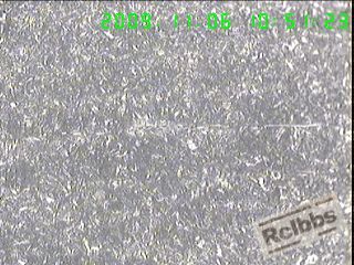

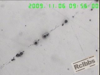

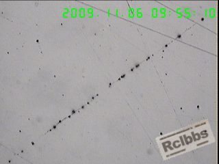

发表于 2009-11-6 11:55:43 | 显示全部楼层 |阅读模式

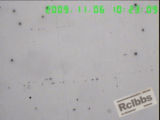

这个月真算是多事之秋了,又一问题上传请大家指导,谢谢
原材料偏析及严重非金属夹杂物
材料:40Cr
热处理状态:调质后高频淬火
形态:非金属夹杂物及带状偏析
问题:
1)非金属杂夹物的评级级别,合格范围?(GB/T10561看过,好象没有明确规定)

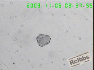

2)非金属杂夹物的分类,自己知道只是理论知识没有经验,此图中有三种形式,长条状硫化物,球状氧化物,另外一种圆球状透明不知道是何种?还有一种没有传上来,明场下呈浅红色,类似于梯形的形态,不知道为何物?
3)此种评级应该算是瞎评,请有经验的老师更正一下,
注:以上并没有考验大家的成分在内,不要误解,我个人对非金属夹杂物没有太多的实际经验,只看过这方面的资料,请大家指导!!!谢谢

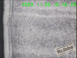

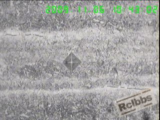

 楼主| 发表于 2009-11-6 11:57:07 | 显示全部楼层
第二个图也是100X,第四个图是它的放大,
发表于 2009-11-6 13:33:40 | 显示全部楼层
这么严重的硫化物很少见的呀而且还是和氧化物是串起来的(,第二张图与第四张图),这种形态很容易产生裂纹并迅速延伸,应该退原材料供货商,
发表于 2009-11-6 14:14:26 | 显示全部楼层

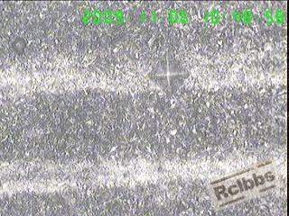

第三张图和楼主所说的明场下呈浅红色的物质应该都是TiN
发表于 2009-11-6 19:19:51 | 显示全部楼层
标准里都是有说明的,硫化物是浅灰,氧化物是深蓝,TIN是橘红,还有形状要求,视场要求,回家仔细看看,就都知道了,嘿嘿
发表于 2009-11-6 20:22:51 | 显示全部楼层
第三张图上的大块东西应该是制样时粘上去的东西,楼主可以再抛一下后看看。从形状和边界上看应该不是基体里的东西。

发表于 2009-11-6 20:41:00 | 显示全部楼层
图二、图四中串链状黑点可能是制样缺陷。
签到天数: 21 天
 楼主| 发表于 2009-11-7 07:40:09 | 显示全部楼层
8#"MYG"关于" 图二、图四中串链状黑点可能是制样缺陷。"的回复,我也想过,但是如果是这样的话,为什么会那么巧,和硫化物串成一串呢,让人难以理解,而且这个件经过两次磨,抛,同样的形态不同的长度出现????????????
发表于 2009-11-7 10:56:06 | 显示全部楼层
首先,您的评级有问题,夹杂物只能在原材料中进行,经过后续热处理后不能进行评级,除非非常严重的夹杂,影响产品制造工艺的缺陷。氧化物的产品可能是原材料的,也有一种可能是锻造或热处理过程中产生的,无法作为一个统一依据进行。
其次,您的产品前几张图片是由于制样不好造成的,建议重新制样。后几张建议在不腐蚀的情况下检测硫化物

签到天数: 220 天
发表于 2009-11-7 11:13:20 | 显示全部楼层
图片上看怀疑是制样的假像;建议楼主重新制样、抛光,采用多种浸蚀剂来试试看!相信大家的眼睛。
发表于 2009-11-7 11:48:28 | 显示全部楼层
照片制样不好,有些根本就不是夹杂物,纯属制样的污迹。带状和硫化物,如果在400倍下观察这样,钢材应该是合格的。(带状评级为100倍)多学而知之,多干而知识。真知来自于实践。 本帖最后由 renbenfg 于 2009-11-7 11:57 编辑

发表于 2009-11-7 20:10:05 | 显示全部楼层
1、我认为几张照片中,只有硫化物存在,其它都不是。硫化物也只能评为细系1.5级。
2、你已经经过热处理了,对夹杂物评级不符合要求。
3、夹杂物的方向一般平行于轴向,不可能垂直轴向。
