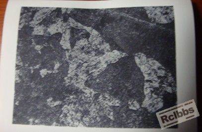

发表于 2009-11-5 18:40:14 | 显示全部楼层 |阅读模式
111.jpg [锻造后正火再调质,碱水冷却。100倍组织。

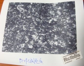

222.jpg 上面的400倍组织。
签到天数: 611 天
发表于 2009-11-5 18:46:11 | 显示全部楼层
白色未溶铁素体,黑色象是索氏体或屈氏体,看不清楚,
 楼主| 发表于 2009-11-5 19:00:32 | 显示全部楼层
是加热不足还是冷却不足造成的呢
发表于 2009-11-5 19:16:18 | 显示全部楼层
调质得到的是回火索氏体,看金相像是铁素体+珠光体
发表于 2009-11-7 20:13:15 | 显示全部楼层
铁素体8级  淬火不足
签到天数: 29 天
发表于 2009-11-7 21:12:51 | 显示全部楼层
如果表面是这种组织,调质基本上没有任何效果。
 楼主| 发表于 2009-11-18 20:53:12 | 显示全部楼层
谢谢各位老师
