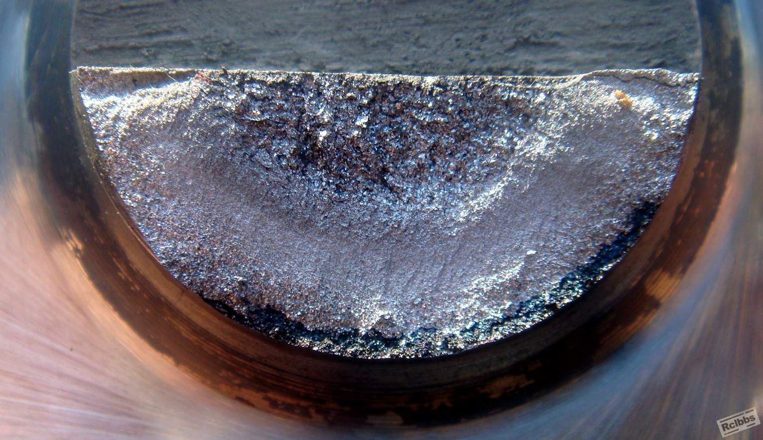

先传一张感应加热淬火后的断口照片,请大家发表意见,内部组织照片整理后上传。

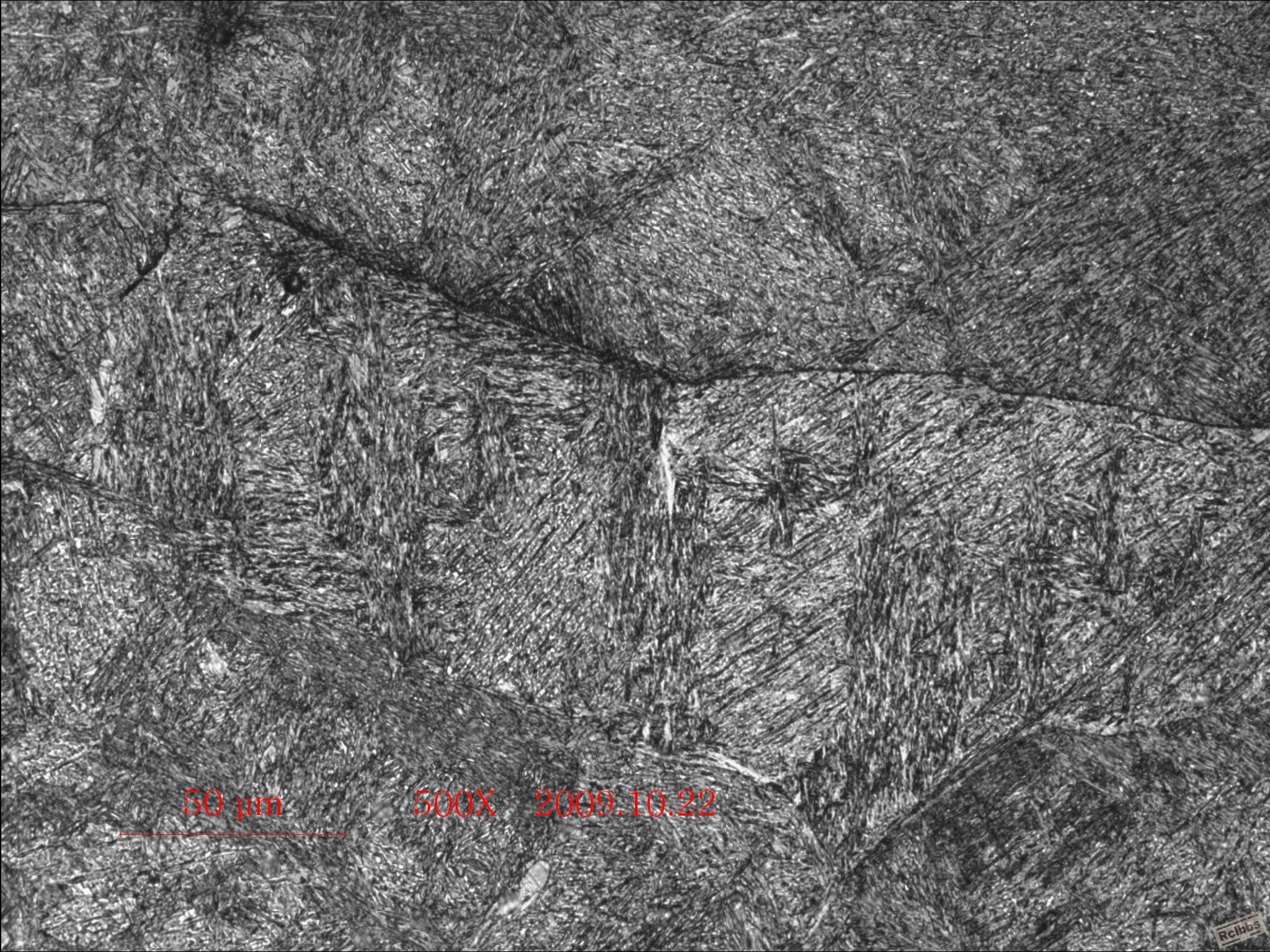

如果说这样的晶粒是很正常的,那么就没有什么不正常的晶粒了,请注意边沿晶粒的粗细和内部晶粒的粗细程度,下面是一张表面晶粒的照片。

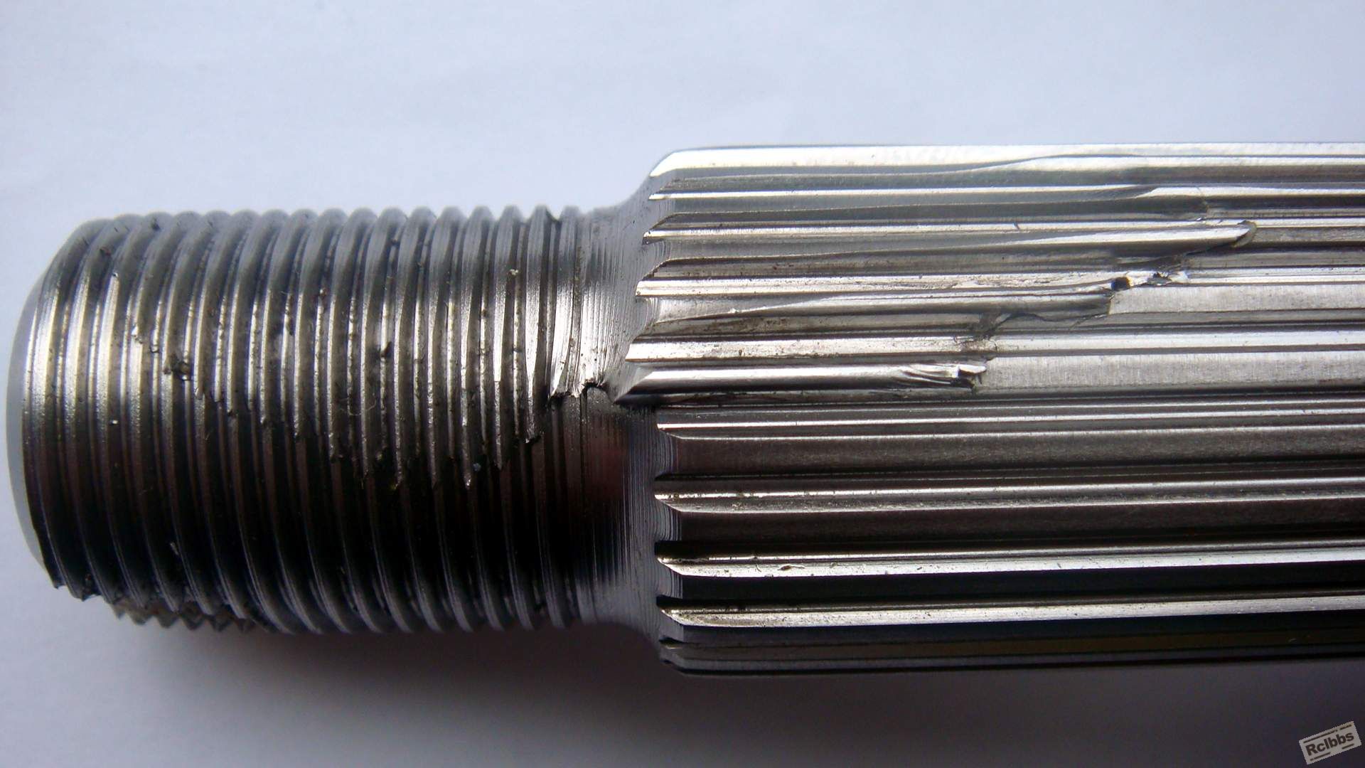

在零件柄部辗压过程中出现开裂,但在裂纹边沿没有任何脱碳痕迹,见下照片。
是不是材料强度低导致的?

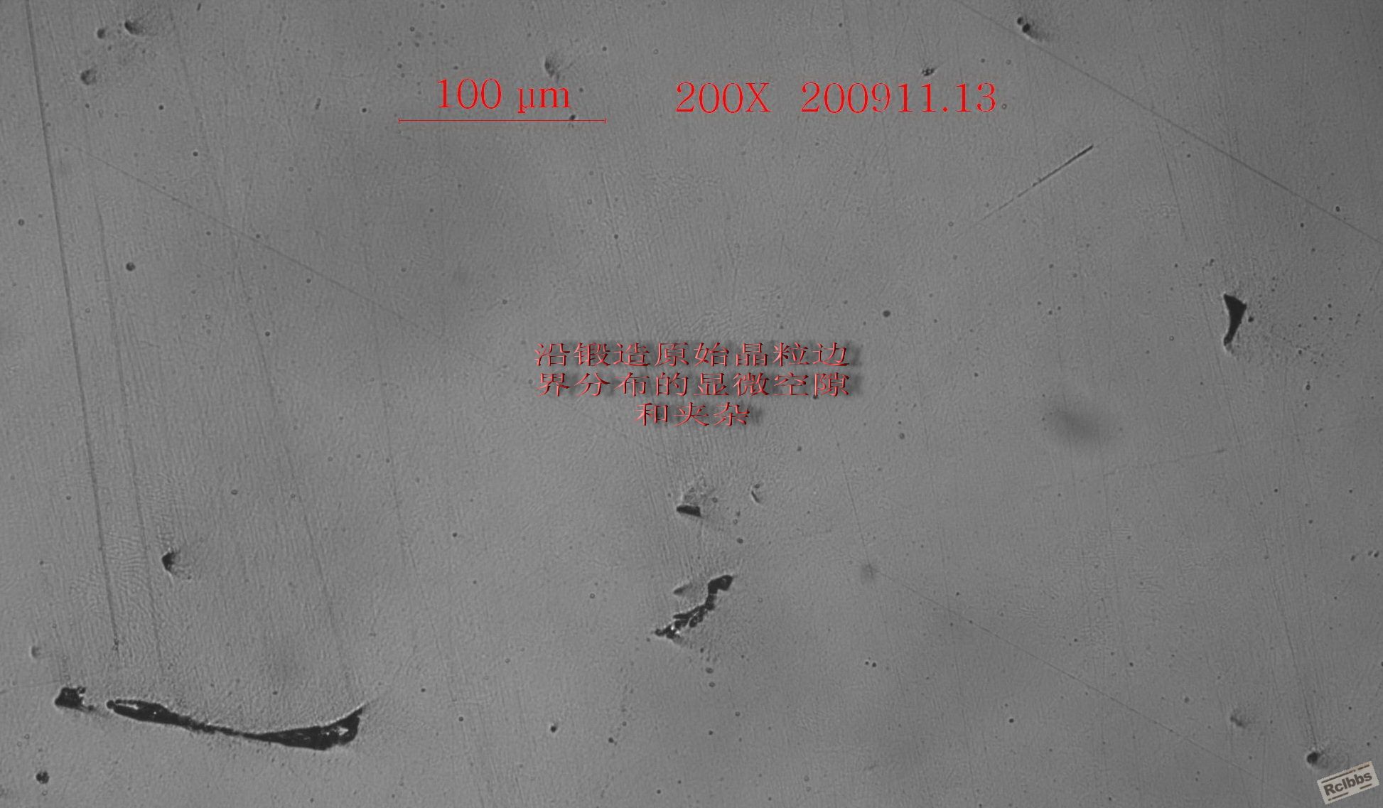

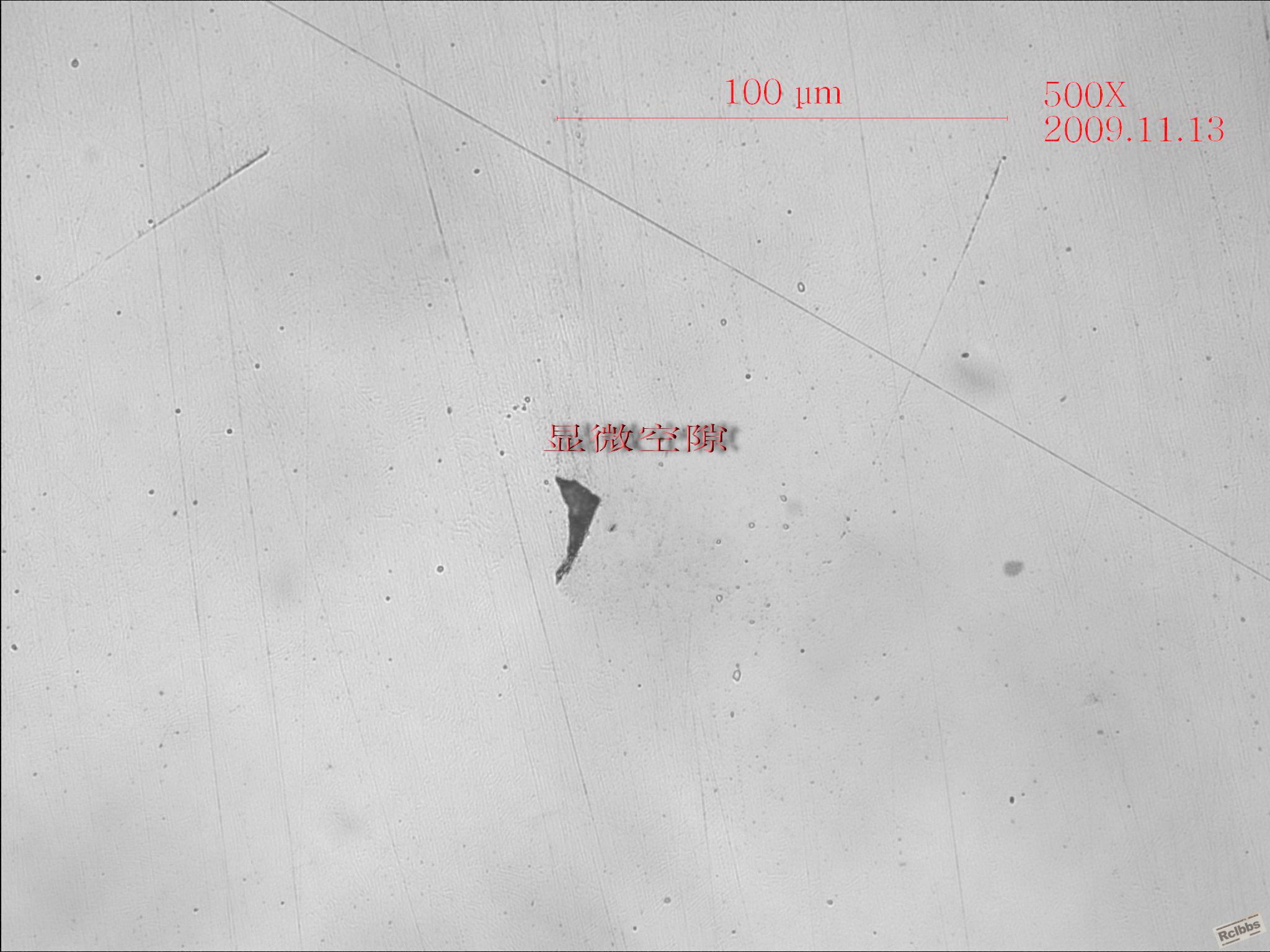

下面是心部状态照片,大家看看是不是显微孔隙。

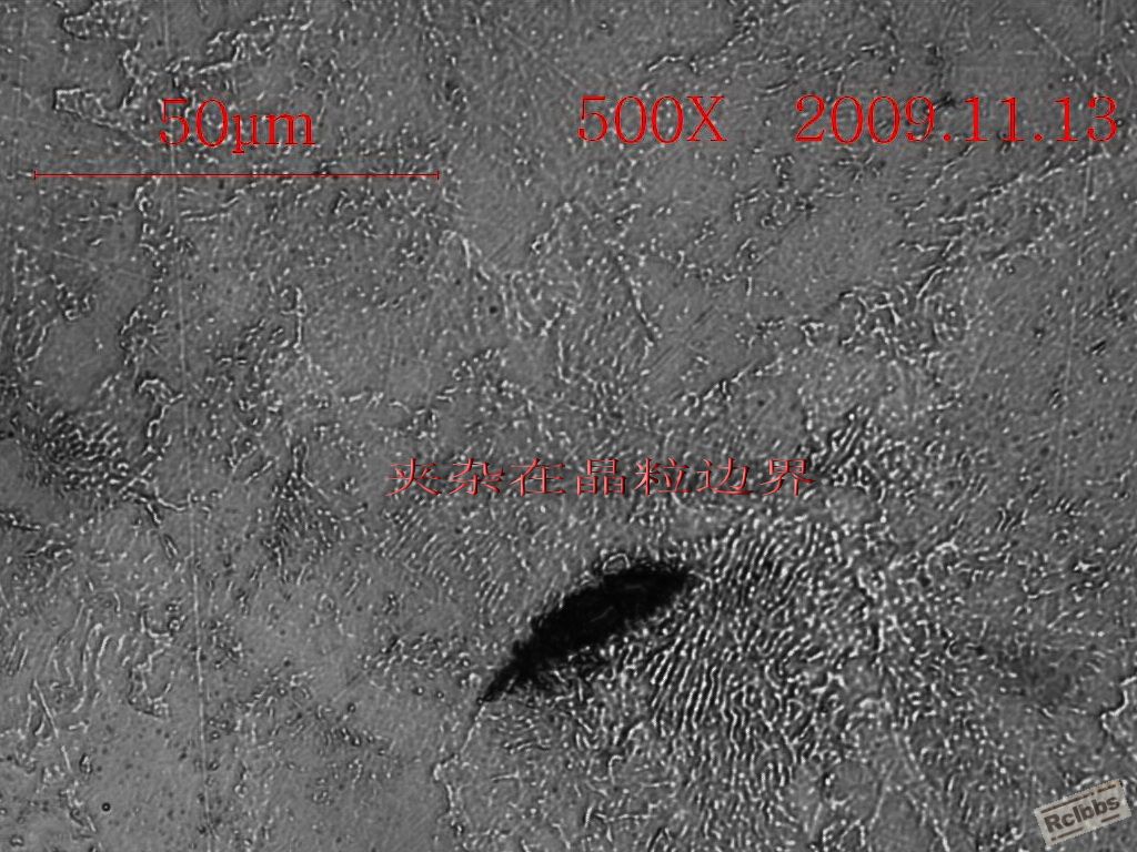

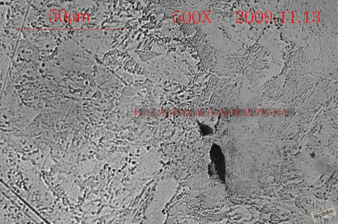

在锻造温度比较高的情况下,硫化物类夹杂会分布在原始晶粒边界,大家谈谈这张照片

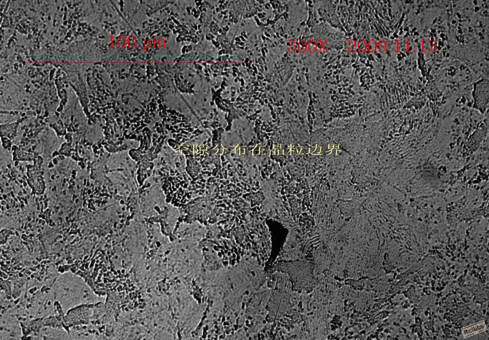

以下照片可以证明,夹杂分布是在晶粒边界。

发表于 2009-11-17 21:03:05 | 显示全部楼层
断口看像是有原始边部裂纹和中心酥松的样子吗!
发表于 2009-11-18 15:21:13 | 显示全部楼层
表面感应淬火晶粒度太粗了,按感应淬火评级应不合格了吧。可能原因是淬火温度太高

发表于 2009-12-31 15:35:28 | 显示全部楼层
表面晶粒的照片晶界好像过烧了

发表于 2010-1-1 09:29:54 | 显示全部楼层
从断口和金相照片看,首先材料疏松严重,其次看不出夹杂物(楼主说的夹杂物实质是疏松,是材料在浇铸中造成的)

发表于 2010-1-2 02:12:58 | 显示全部楼层
金相照片上指出的并不是夹杂物,是材料缺陷。
从断口上看,工件本身质量就存在问题,心部疏松,而且感应淬火没有淬透,选用更低些频率进行感应淬火,可以增加淬火深度,心部组织可以得到改善。
