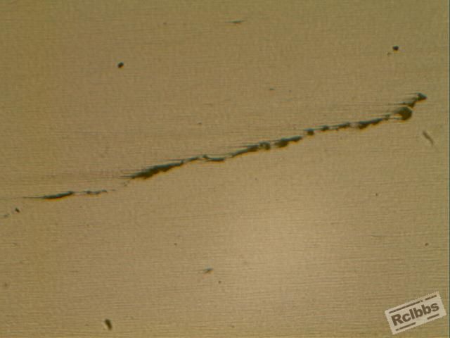

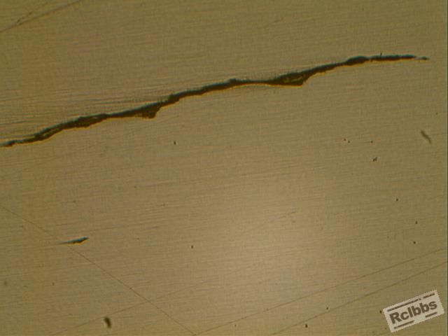

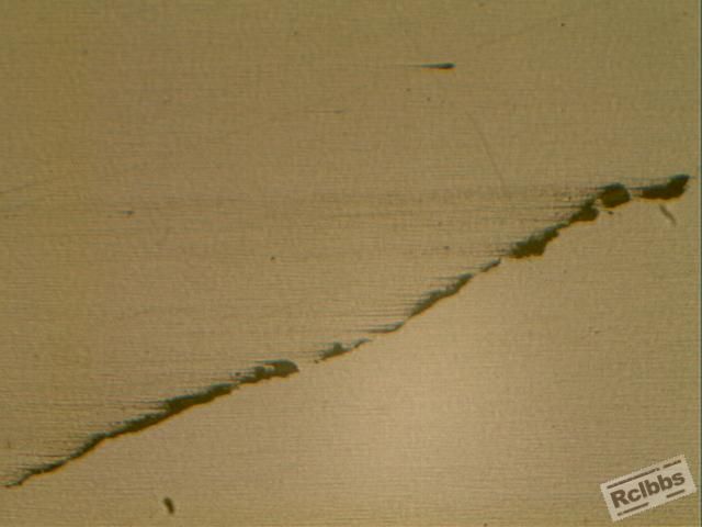

材料为37Mn5的油光管在探伤时提示报警,于时在报警处剖开做金相分析,发现其基体上多处存在夹杂物(如图1、2、3),由于怀疑我对此试样抛光四、五次进行观察对比最终结果还是如此;

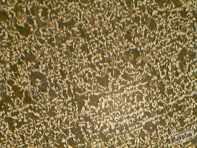

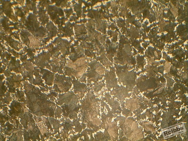

图4、图5是我对此试样用4%硝酸酒精腐蚀后进行观察的,其中图4为心部组织网状F+P晶粒比较粗大(过热倾向),图5是靠近管体外表面处的组织总体来看是正常组织;
发表于 2009-11-2 16:21:02 | 显示全部楼层
内外组织差别好大哦!

我认为楼主上面1,2,3的图 那些不是夹杂物,而是制样没有做好,如果是夹杂物的话,腐蚀后依然存在的。从图4看,感觉好像晶粒比较大,但是看晶粒要进行专门的晶粒度腐蚀的,然后参照进行国标进行评级。

3# dangen
感谢楼上兄弟的参与!对此试样我已经抛光好几次其最终结果还是如图1、图2、图3一样,并且腐蚀之后也能看到此夹杂物的存在!只不过我没有截取腐蚀后的夹杂物图片进行上传!

发表于 2009-11-3 10:16:39 | 显示全部楼层
可能是分层裂纹内的氧化铁。

发表于 2009-11-21 21:18:39 | 显示全部楼层
样品制的不好,抛光时间过长了,这么严重夹杂物,少见
