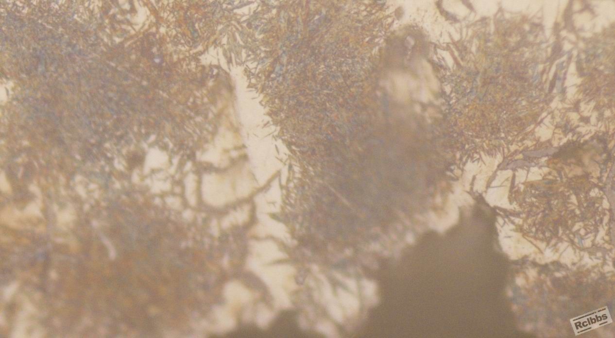

 楼主| 发表于 2009-11-2 22:05:09 | 显示全部楼层
请大家给看看啊
发表于 2009-11-3 14:02:55 | 显示全部楼层
图片不是很清楚,一时初步看不是太好,不知道是多少倍数的?
我想是镜头没有调好,比较模糊,请再拍个清楚点,焦距,显微镜调整好点,会有清楚图片的
发表于 2009-11-4 14:50:46 | 显示全部楼层
初步看来应该是针状马氏体+残奥。
要清楚的看到表层组织建议楼主镶嵌起来磨样,边缘保护好,照张清楚的图片。
发表于 2009-11-4 15:22:39 | 显示全部楼层
照片没拍好,模糊不清,放大倍数应该在400-600倍。
签到天数: 220 天
发表于 2009-11-4 15:38:59 | 显示全部楼层
什么啊?根本看不清!重新制样拍摄上传。
发表于 2009-11-4 17:22:29 | 显示全部楼层
调焦不好,试样边缘有园角.大概猜是针状马氏体及残余奥氏体.
