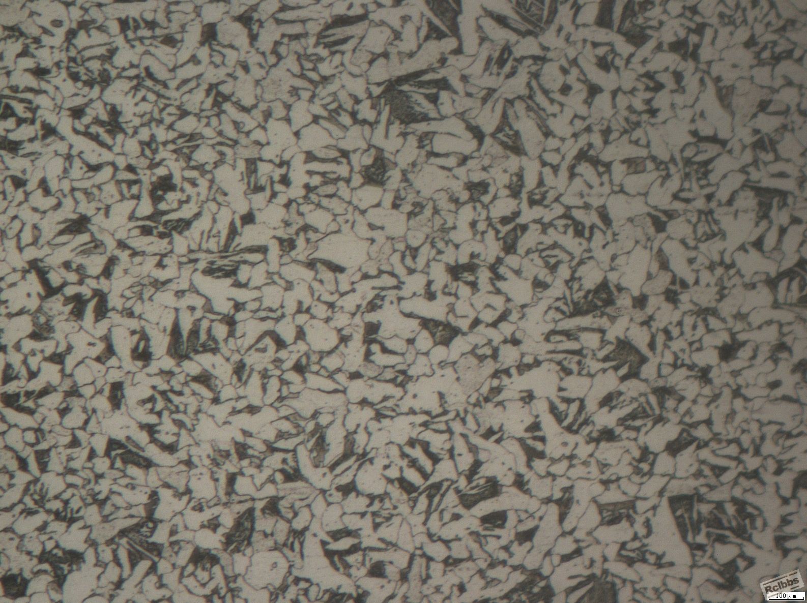

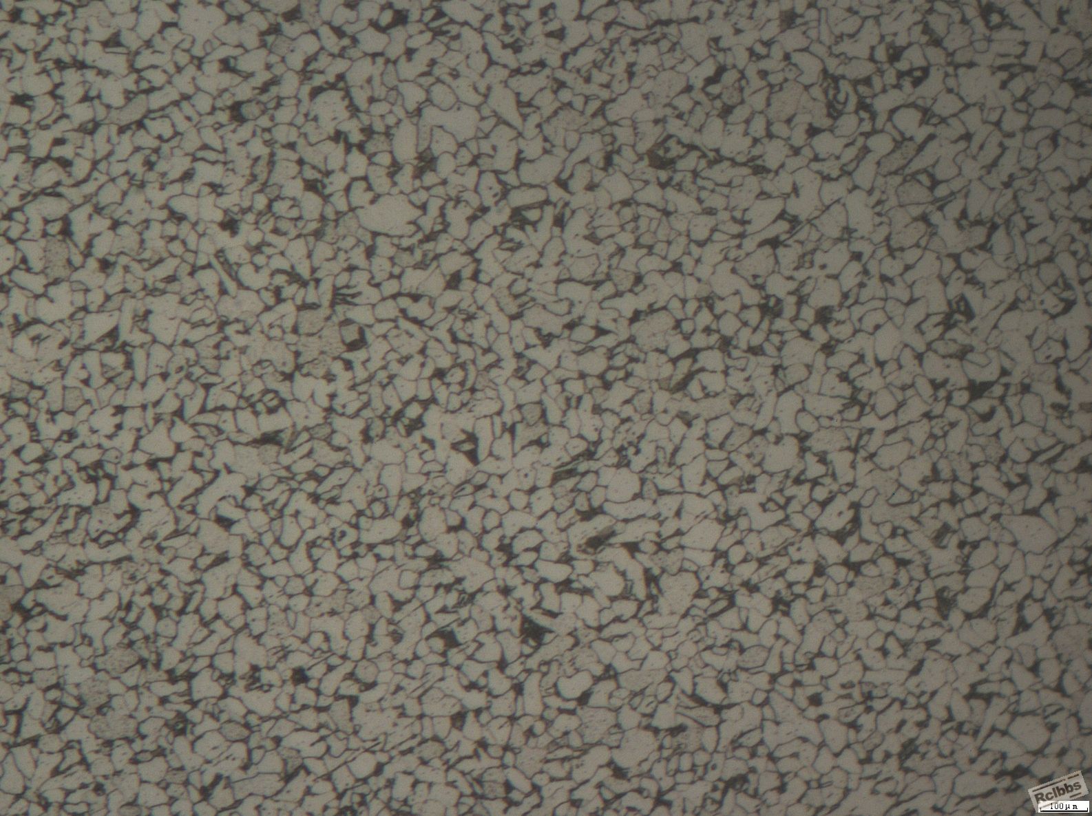

都是同种材料热轧 组织怎么不一样呀 哪种组织有利于后续拉拔

发表于 2009-10-31 23:13:20 | 显示全部楼层
应该选晶粒小的。道理不用说了吧?

发表于 2009-10-31 23:17:51 | 显示全部楼层
第一个晶粒粗,而且有针状铁素体,对塑性不利。

透射电镜下针状铁素体组织典型形貌为非常细微的亚结构、高密度的位错,应用透射电镜(TEM)原位拉伸、扫描电镜(SEM)原位拉伸,对F40船体结构钢的塑性变形与裂纹扩展的动态过程进行了动态观察,同时对F40钢低温下冲击断口形貌进行了详细的研究,结果表明,针状铁素体组织具有良好的抗塑性变形及阻止裂纹扩展的性能。怎么说?

5# biosdu
这里说的针状铁素体也有晶粒大小的影响,一般情况下热轧也要选取组织细腻的更容易成型,对后续热处理加工影响也小。如果说前期晶粒粗大,后续热处理加工消除带状组织很麻烦,又要高淬高回,成本会增加的。
发表于 2009-11-2 10:31:17 | 显示全部楼层
5楼的兄弟说的F40船体结构钢的针状铁素体和这里的Q235B的针状铁素体是有本质的区别,其形成温度都不一样。F40船体结构钢的针状铁素体实际上是贝氏体的一种,是超低碳贝氏体,是一种塑韧性非常好的组织;而这里的针状铁素体是异常的铁素体,对塑性很不利的。
后面一组组织对拉拔性能有利,原因是后面的组织均匀,晶粒大小均与,塑性较好。后面的组织更像是正火后的组织。
发表于 2009-11-2 10:50:39 | 显示全部楼层
当然是第二个了,晶粒细小均匀,塑性好,适合冷加工。
晶粒粗大,变形时由于晶界和晶粒强度不一致,从而引起的应力集中也大,不利于变形。

发表于 2009-11-2 20:03:59 | 显示全部楼层
最后一道轧制的形变量和终轧温度,是控制最终组织的重要因素,冷速等则排在后面了。

9# biosdu
如果轧制的高温阶段的单道次的压下率不够到的话,组织均匀性较差。由于Q235对终轧温度基本没什么要求,因为不用控轧。所以关键是道次压下率的原因吧!
