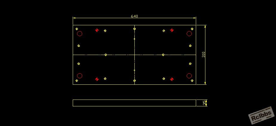

大家好,对热处理我不是很内行,现在有一个问题,现在有一块610*340*35,CrWMn,热处理要求HRC55-58,我想问一下各位师傅,在610,340,35的方向上,从两边到中间的硬度都在HRC55-58范围之内吗,如果有差别一般差多少,就知道是水淬,其他的热处理工艺不太清楚,在此先谢了.

提示楼主:你这个零件看似简单,实际上是相当棘手的小难题。要在淬火状态达到高硬度(58HRc以上),在一般淬火油中淬火,要么淬不上,一旦淬至高硬度,很容易发生纵深裂纹!
 楼主| 发表于 2009-10-28 11:37:57 | 显示全部楼层
恩是的,我不是做热处理的,上一次我门也有一块这样的板,热处理厂家就淬高了
发表于 2009-10-28 14:16:22 | 显示全部楼层
回楼主:
     根据工件淬火冷却的形状效应,板状工件接受淬火的能力最差,所以:在610*340平面,淬火后,在四个顶角附近位置,硬度较高(能达到58~62HRC),而越接近几何中心的区域,硬度越低。
     在610*340(大平面)周边,硬度较高,但也有一定分散度。
     该材料切不可淬水,否则极易淬裂,尤其是大平面的四个顶角,有可能裂掉!
