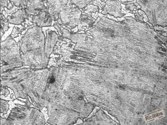

看看销子淬火后的心部组织,如何防止?
材料20cr,渗碳淬火后发现的。

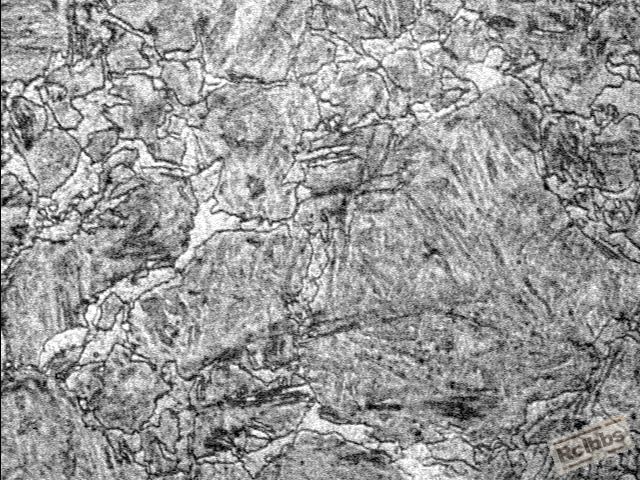

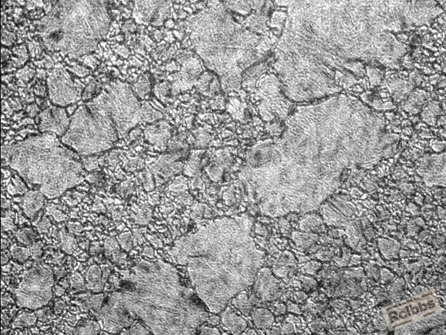

关于图片的说明:
三张图片,分别是100x和400x,有铁素体组织,不正常的是有很多混晶组织,晶界上有网状铁素体,是因为冷速慢,但混晶产生的原因请大家分析,如何预防,如何补救。

我把楼主的照片处理了一下贴出来,这样看起来比较方便。 本帖最后由 zHANG_999567 于 2009-10-28 13:41 编辑

谢谢6楼,怎么处理的图片,这样确实清楚多了。
