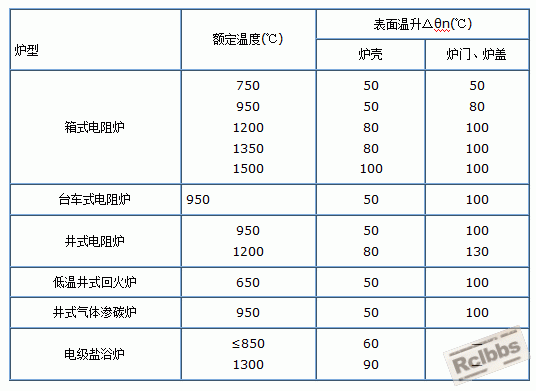

炉体外表面温度国家标准
发表于 2009-10-27 17:03:32 | 显示全部楼层
表面温升的标准见附件,但要注意检测时应远离热源300mm以上,所谓的热源是指加热器、热电偶、观察孔等安装有与炉膛直接相通的零部件位置。
实测温度应减去设备周围环境温度后再与表中温升比较。
表面温升.gif 本帖最后由 Jasen 于 2009-10-27 17:09 编辑

查了一下标准,上面提到的300mm数据有误,标准中有金属元件和非金属元件的区别,详细信息在6.17章节中可以找到。
很抱歉,2楼帖子在回帖时没有先查新标准,老标准为测量具体位置需按产品标准规定,在此更正
