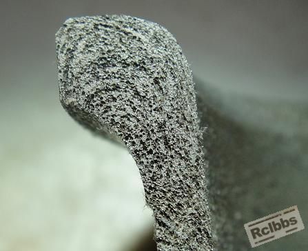

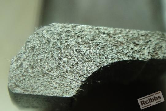

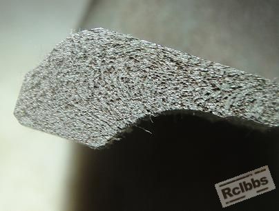

1看带状碳化物形状,管材教直,锻件弯曲
2看金属流线 同上
各位同仁有更好的方法请不吝赐教[local]1[/local][local]1[/local]

发表于 2009-10-27 13:52:28 | 显示全部楼层
请将金相组织照片和材质分析情况上传。否则,没法分析。

做金相时腐蚀就可以简单的判别,只有在不清楚时才用热酸洗做流线.
不过对于冷成型料就难以区分,需要了解前面工艺的一些信息来综合判定.

酸煮过头了,全部都是孔隙了,但还可以看出一点,流线不好,流线不连续

流线做的不好,就像蜂窝一样。如果用带状鉴定材质,但有的钢材几乎没带状,碳化物均匀性很好。很难区分。楼主你认为你发的照片,是钢管还是锻件? 本帖最后由 renbenfg 于 2009-10-28 09:58 编辑

上面几个是锻件,碳化物带状也看过了,只是显微镜拍照软件坏了,没法上转
我是想问一下有没有更好区分的方法,毕竟做热酸洗气味太大!

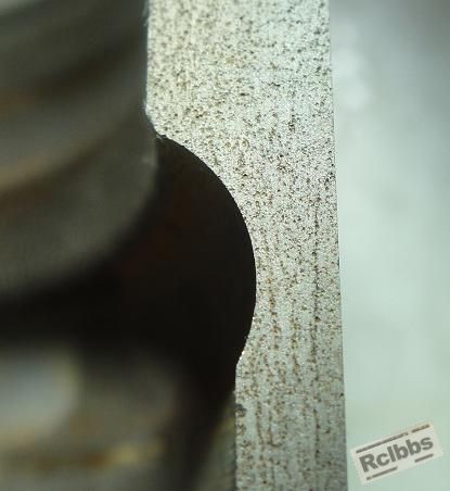

 楼主| 发表于 2009-10-28 10:11:49 | 显示全部楼层
这个我认为是管件
发表于 2009-10-28 11:08:34 | 显示全部楼层
同意你对上面几个照片的判断。但对7#帖的判断,证据不太充足。我见过锻件或冷碾也这样的流线。特别是高速锻对于形状简单,变形量小的工件,流线也是平直的。 本帖最后由 renbenfg 于 2009-10-28 11:40 编辑

我所接触的是半成品分析。热酸洗后,如果流线和带状碳化物无法判定。就借助于端面的疏松,沟道的纤维抽头,内圈的拉拔流线等,作参考判定。

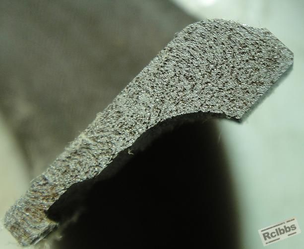

学习了,还有个问题请教,上面5张图片都是一锅煮出来的,为什么效果差别那么大呢
发表于 2009-10-29 09:40:49 | 显示全部楼层
套圈材质的致密度不一样,耐腐蚀的程度也不一样。

理论上说锻件的致密度应该比管材的好才是,可是5#图似乎更耐腐蚀些.难道正如老师所言5#也是锻件,只是锻造工艺不一样?
