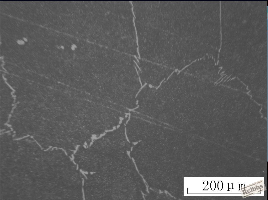

860正火组织相片  400倍的
材料 1.4%C  3.5%Cr
怎样消除网状物? 本帖最后由 sqy 于 2009-10-26 21:18 编辑

只能重新进行正火,再进行二次,退火.退火温度不宜过高

是制样的问题吧

先正火,再球化退火。

这个不是网状,属于枝晶状液析,用正火不能消除。
