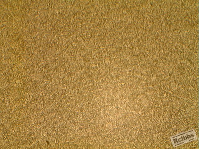

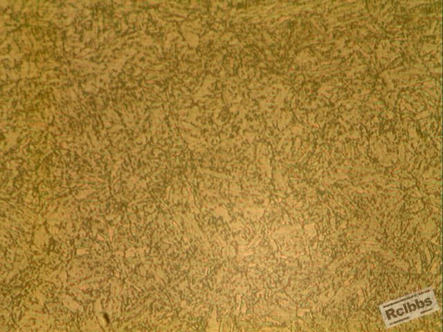

材料37Mn5油井管调质之后,取金相如下:个人分析基体组织为回火索氏体+粒贝氏体!请大家给予指正!如图1、图2

回火索氏体

硬度在多少,如果在25-30,肯定是索氏体,大于30可能有粒贝。
发表于 2009-10-27 21:04:07 | 显示全部楼层
可以打下显微硬度确认。

应该是回火索氏体
发表于 2009-10-28 09:37:04 | 显示全部楼层
楼主我认为你的分析是对的,回火索氏体的基体上,有一部分贝氏体。

粒状贝氏体的硬度并不高,同意楼主的分析。
