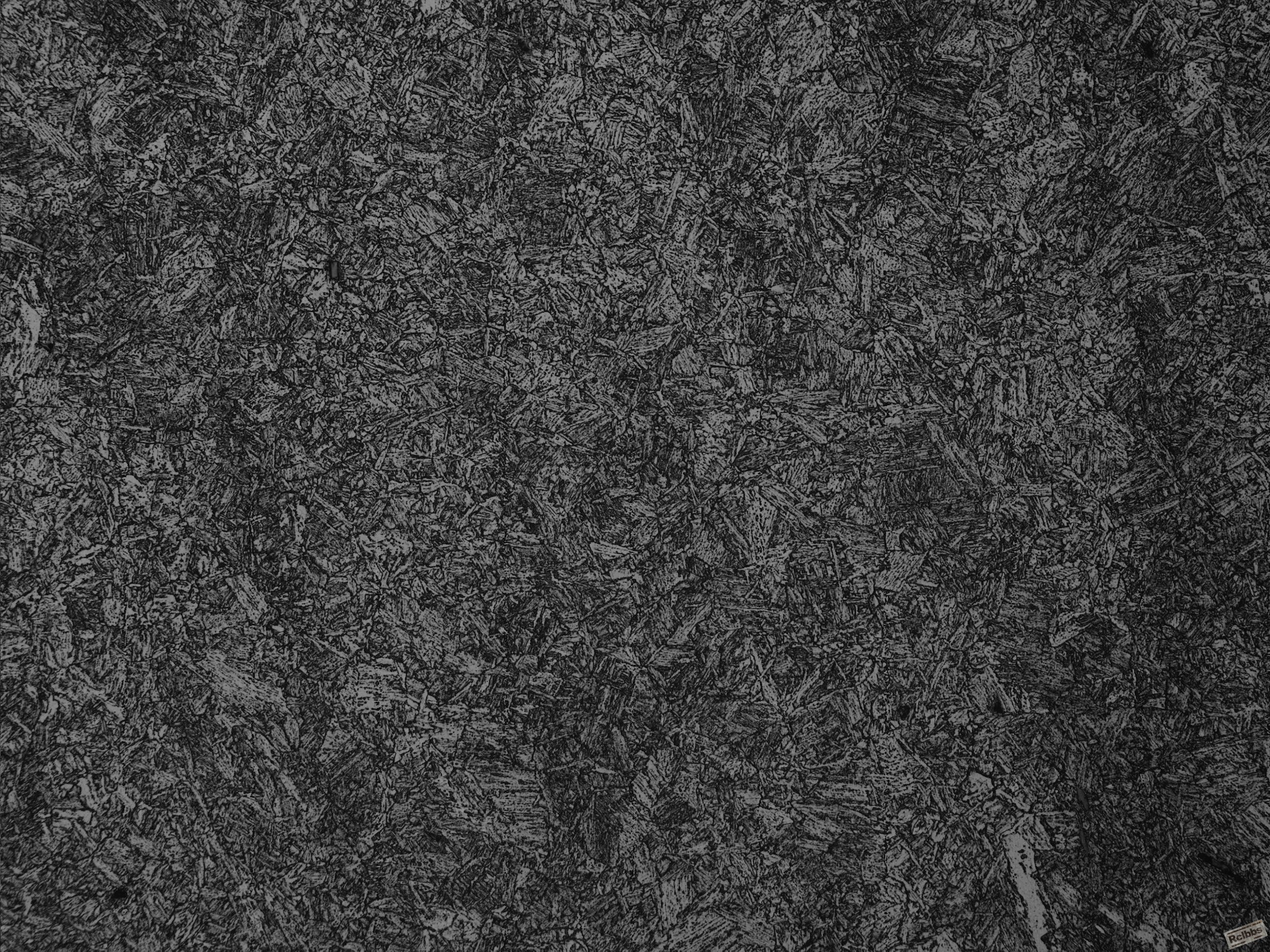

WB36,具体工艺不详,大家讨论一下都有什么组织?

主要是贝氏体。
看显微组织,建议倍数大些。
签到天数: 154 天
发表于 2009-10-24 16:27:39 | 显示全部楼层
       同意,主要是贝氏体,侵蚀的似乎有些过,色差减弱,不好辨认了!
发表于 2009-10-24 20:33:36 | 显示全部楼层
主要是贝氏体。
发表于 2009-10-25 16:56:56 | 显示全部楼层
是贝氏体组织,不过腐蚀深了点,色值不是很清楚,初步个人看有轻微的带状组织存在
签到天数: 65 天
发表于 2009-10-25 17:15:02 | 显示全部楼层
粒状贝氏体,岛状组织。
发表于 2009-10-25 18:22:33 | 显示全部楼层
色泽的确不好,是100倍的吧,如果是400倍的,我宁愿相信是针状马氏体
 楼主| 发表于 2009-10-26 08:24:52 | 显示全部楼层
我看着也有点像调质后的组织,不敢肯定,欢迎大家讨论。
发表于 2009-11-3 15:46:35 | 显示全部楼层
腐蚀的太深了,像是针状马氏体+上贝氏体
建议适中腐蚀再看
签到天数: 611 天
发表于 2009-11-4 19:23:53 | 显示全部楼层
我感觉象是带有马氏体位向的索氏体,或着是粒贝。
发表于 2009-11-4 21:12:17 | 显示全部楼层
10# 热工女将
我可以肯定不是粒B,也不是M。
发表于 2009-11-4 22:45:52 | 显示全部楼层
额……我是来学习的
参与人数 1热处理币 -1 收起 理由
liyi911 -1 灌水嫌疑!
签到天数: 516 天
发表于 2009-11-5 09:05:27 | 显示全部楼层
请说明放大倍数
这样才能判断得更准确
发表于 2009-11-10 18:51:28 | 显示全部楼层
看像是马氏体
发表于 2009-11-10 21:24:47 | 显示全部楼层
不是马氏体就是S
发表于 2009-11-10 21:26:23 | 显示全部楼层
S吧???
签到天数: 21 天
发表于 2009-11-21 16:35:59 | 显示全部楼层
可能是B,有少量M
