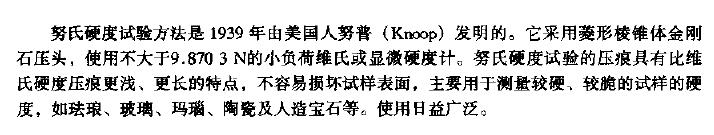

努氏硬度是什么硬度?
签到天数: 10 天
发表于 2007-6-13 12:44:02 | 显示全部楼层
回复 #2 dz110 的帖子
