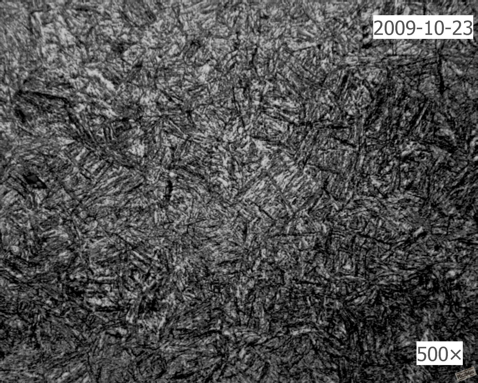

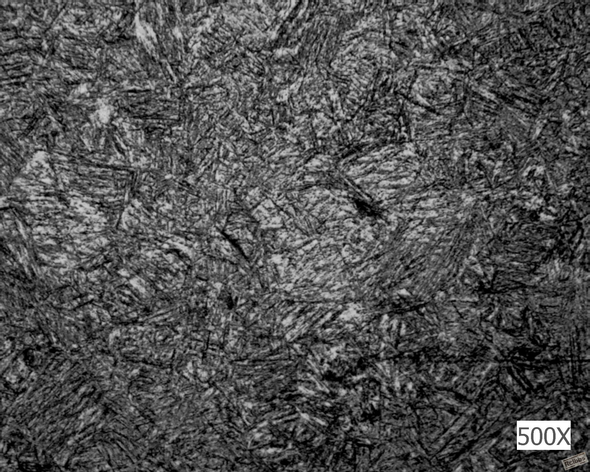

请问40Cr(小件)淬火时在Ms点以下30℃分级得下贝氏体和少量马氏体,属正常组织吗?

把照片发上来看看。
 楼主| 发表于 2009-10-25 22:12:04 | 显示全部楼层
[img][/img] 1.jpg          2.jpg 本帖最后由 friend 于 2009-10-25 22:33 编辑

组织可以,硬度合格就没问题

40Cr在低于Ms点分级,所得组织中,贝氏体微乎其微,即使有也是正常组织。
