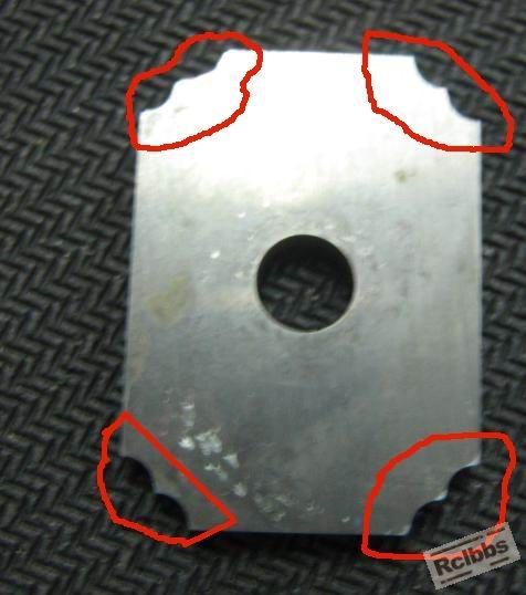

请问各位大侠,哪些材料淬火后硬度可以到达HRC66以上,下图是该工件(25*18*3)的图片!红色四个圈起的角是工作部位,它利用这个角去顶住另外一个运动的块,而使整个机械停止运动的!请大家指教! 本帖最后由 aizige 于 2009-10-14 12:27 编辑

HSS-E高速工具钢可以达到,M42的硬度为67-70HRC。
发表于 2009-10-14 13:12:51 | 显示全部楼层
CWMn、含铝的超硬高速钢以及硬质合金等,这个工件必须要这么高的硬度吗?这个硬度很脆的。

发表于 2009-10-14 15:30:28 | 显示全部楼层
不能单纯以硬度来考虑,应该综合考虑工件的受力情况。硬度高并不表明整体高,也有可能表面处理达到的。

粉末冶金高速钢.EM42 ,M42 ASP2080等等,高速工具钢通过热处理控制也能达到67,但是脆 本帖最后由 everment 于 2009-10-14 16:06 编辑

这要考虑工件的受力情况,再考虑用什么材料能满足工件要求

谢谢各位!我看了客户以前的旧零件,好像是合金做的(但是不敢确定他的材料),打过他的硬度有HRC76~78之间,也太牛了吧!这个怎么做出来的哦!
 楼主| 发表于 2009-10-16 11:11:45 | 显示全部楼层
4# 空余恨
你说得非常对,最好就是图片中的四个红色圈起的角要硬,其他中间的部位硬度小点还没有那样脆,但是要达到这种情况要难很多!

可以做表面热处理啊!

8# aizige
我还是第一次听说硬度可以达到76HRC的,真是长见识了。
我觉得以你的工况条件下,为什么不做QPQ等表面处理来达到呢?如果整体都用一种材料,如此高的硬度应该没有什么好处,是非常容易断裂的。

用钢结硬质合金材料以得到很高硬度。
发表于 2009-10-17 20:46:55 | 显示全部楼层
硬质合金粉末。它是成型后烧制。硬度很高。硬度多少不详,但一定有高于HRC66。你去查一下。
