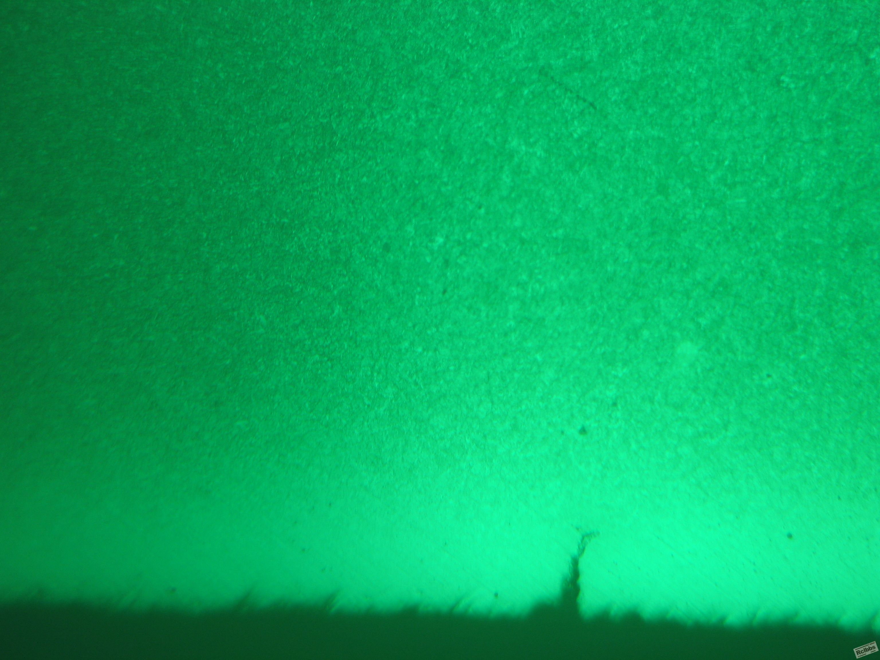

图片1:100倍,未腐蚀,可见裂纹深度为0.13mm

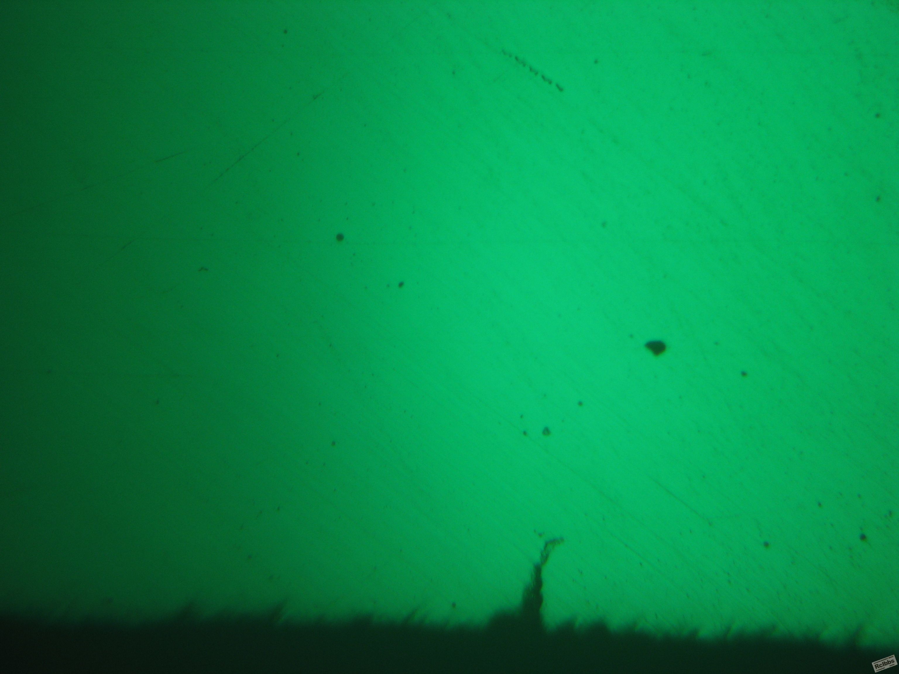

图片2:400倍,未腐蚀,可见裂纹尾部未扩展,很圆滑

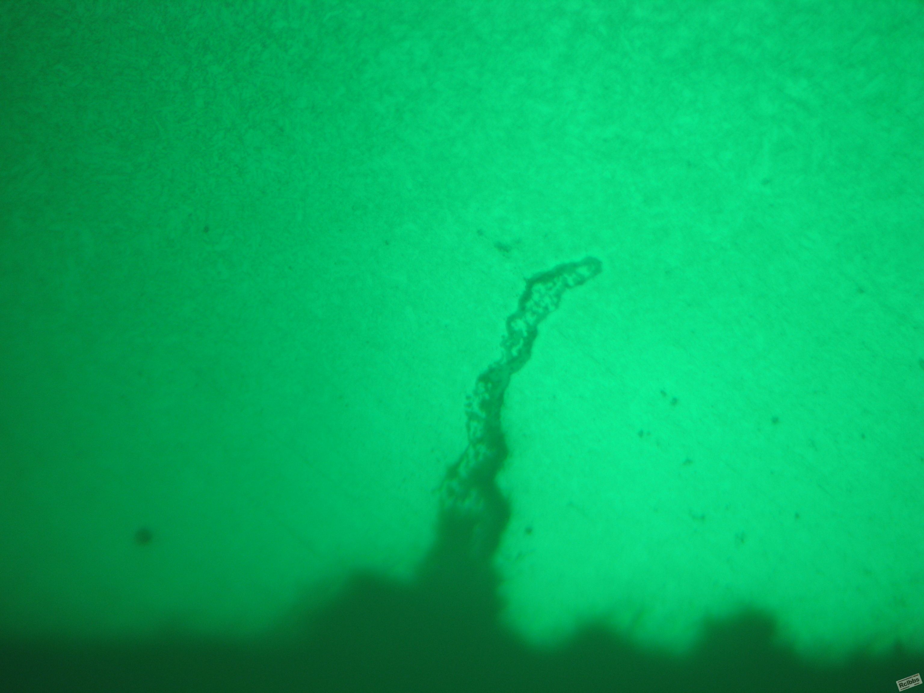

图片3:100倍,腐蚀,可见裂纹处已经脱碳,脱碳层有0.3mm

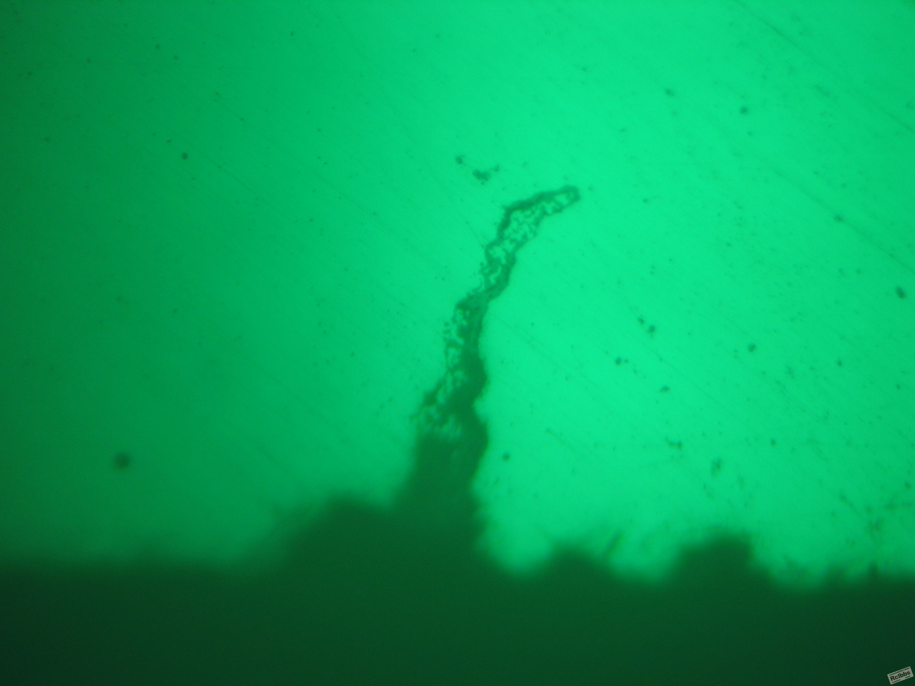

图片4:400倍,腐蚀,可见调质组织比较好,回火索氏体,一级。
请大家分析下,该裂纹件是不是真的是裂纹还是夹杂,或者其它原因引起?

第3张图表面脱碳可能是产生裂纹的原因之一

最好说明一下位置,个人认为属于锻造裂缝的可能性大些。

是做出来之后就产生了裂纹还是在使用过程中发现了裂纹,看了好像是内氧化,脱碳造成的

脱碳是个影响因素.

螺母已表面镀锌,说明已是成品。如果裂纹位于非螺纹表面,从照片上看深约0.12~0.15mm,应该是原来材料表面的缺陷(褶皱类)。要是锻造遗留问题,缺陷会较大较深。

腐蚀看不清楚组织,加重腐蚀,是在那个位置出现裂缝,外观能看出来吗,看裂缝周围有没脱碳等,做金相时要把请看了解清楚

裂纹理面白色的东西应该是锌,这说明裂纹在镀锌之前就已经产生。所以其产生的过程与螺母的制造工艺有关,(从裂纹的形貌很容易看出与热应力裂纹不相符),最有可能产生的工艺是滚丝过程。

楼上说的有道理,应该不是脱碳,也没有看出氧化。应该是热处理之后产生的

1# xqhu
如果楼主所检测的面试横截面的话
这应该是螺母的一种表面缺陷,属于原材料的裂纹或条痕,
一般是纵向延伸的细直线或光滑曲线。
通常是由于制造紧固件的原材料中固有缺陷造成的,
如果性能合格,裂纹宽度小于0.02D(螺纹大径)可允许存在
 楼主| 发表于 2009-10-17 17:51:58 | 显示全部楼层
是检测的横截面,内螺纹,但缺陷并不在螺纹附近,而是在六方表面。
我们这种缺陷发生频次并不高,一般500件会有1件。如果属于材料问题,似乎又说不过去。
