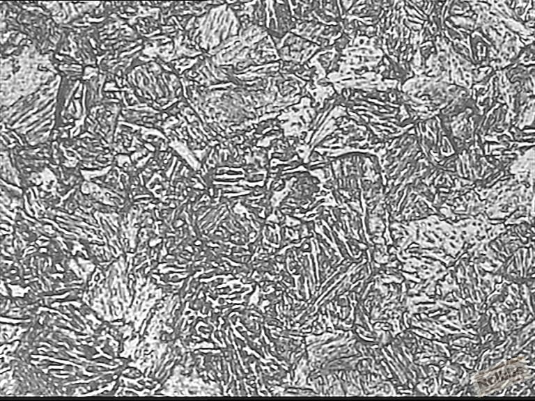

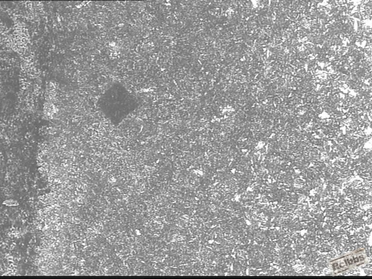

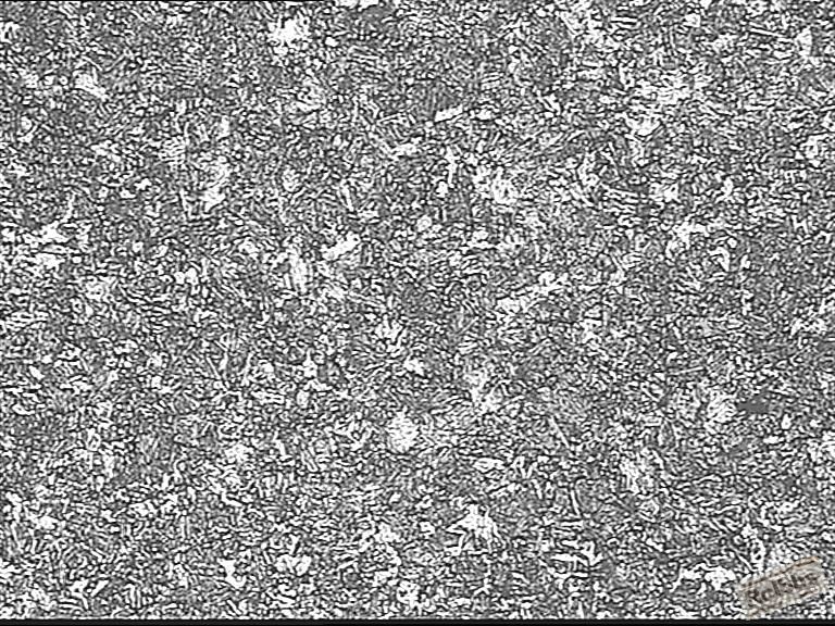

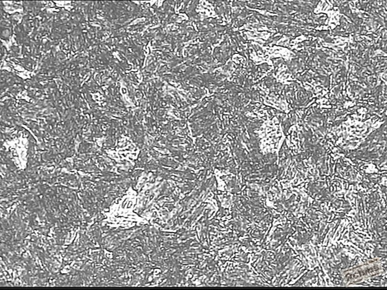

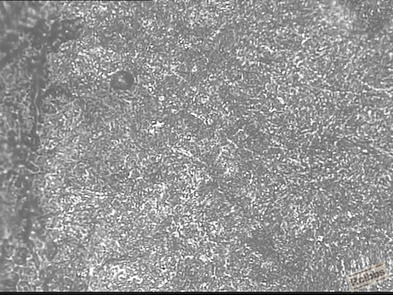

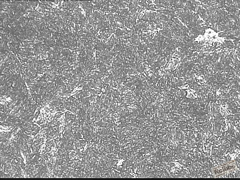

本人检测一个日本产的齿轮,厚约1.5mm,外圆约60mm,模数1.25,材料未知,表面硬度HRC51,心部硬度HRC29,另附金相图片5张,请各位高工帮忙确认一下淬火工艺。谢谢!
 楼主| 发表于 2009-10-13 22:14:05 | 显示全部楼层
照片1、3、过渡1为低倍,约300-400倍;其余3张为高倍,约1200-1600倍,谢谢!
发表于 2009-10-13 22:28:09 | 显示全部楼层
个人认为心部残余奥氏体过多

发表于 2009-10-13 23:33:10 | 显示全部楼层
20Cr或20CrMnTi渗碳淬火。

 楼主| 发表于 2009-10-16 22:09:20 | 显示全部楼层
经调查后本人得出的结论是,20CrMo单渗碳后整体淬火,各位有没有同意本人观点的?谢谢!

发表于 2009-10-17 19:01:38 | 显示全部楼层
心部组织以B为主,材料渗碳淬火表现的淬透性并不高,猜测是20Cr差不多吧。作为开发新产品应当化验材料确切的成分,弄清牌号以便采取正确的工艺投产。
