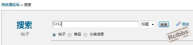

790-840℃相当于二次预热的温度,楼主可使用论坛搜索功能,论坛内有关Cr12的帖子很多的。只需键入Cr12,然后点击搜索
