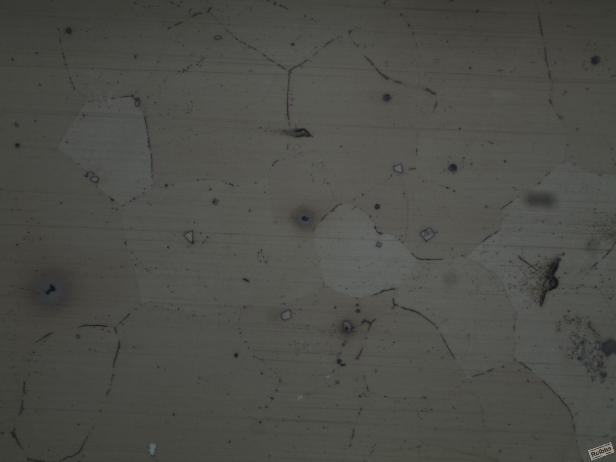

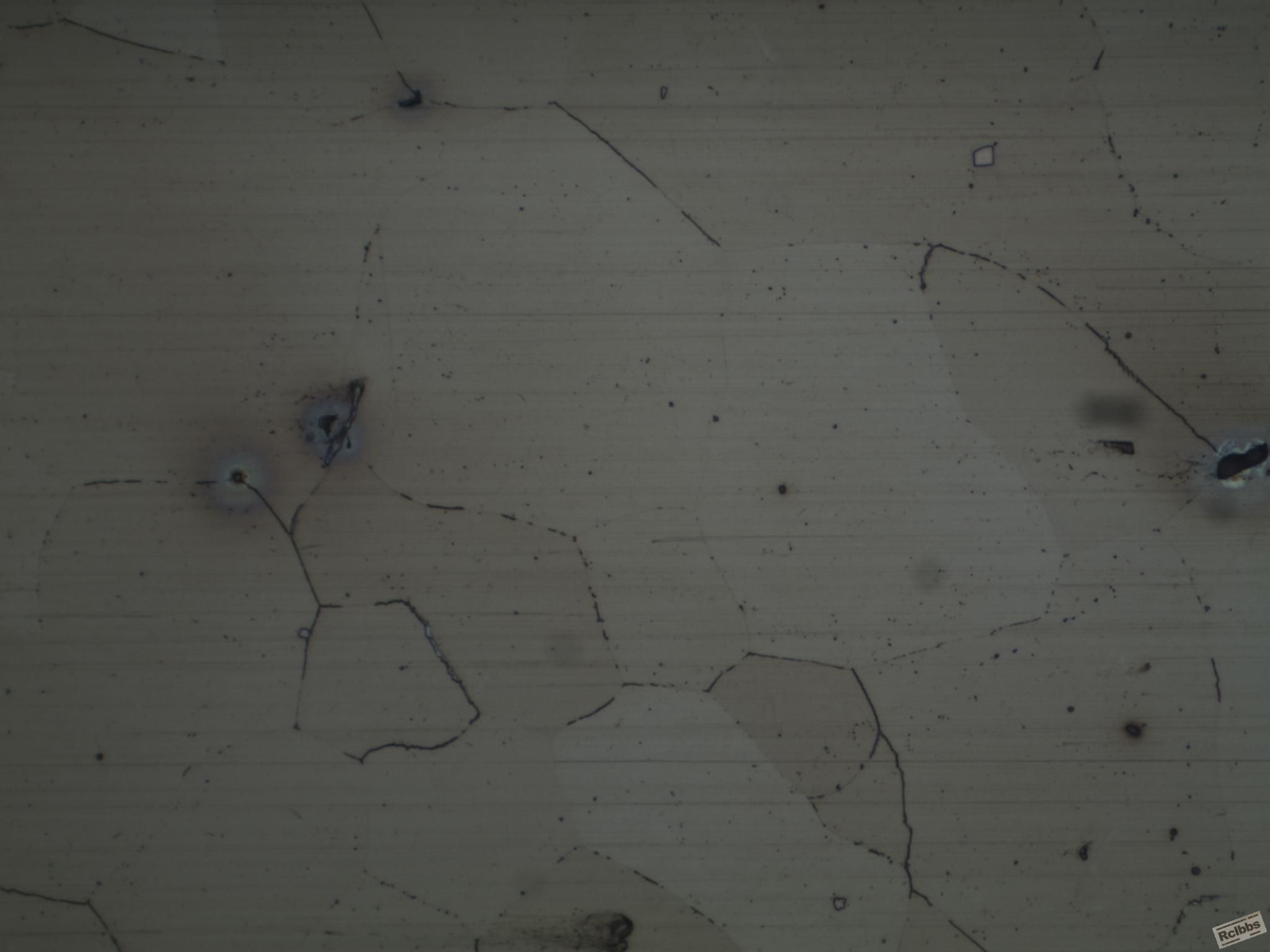

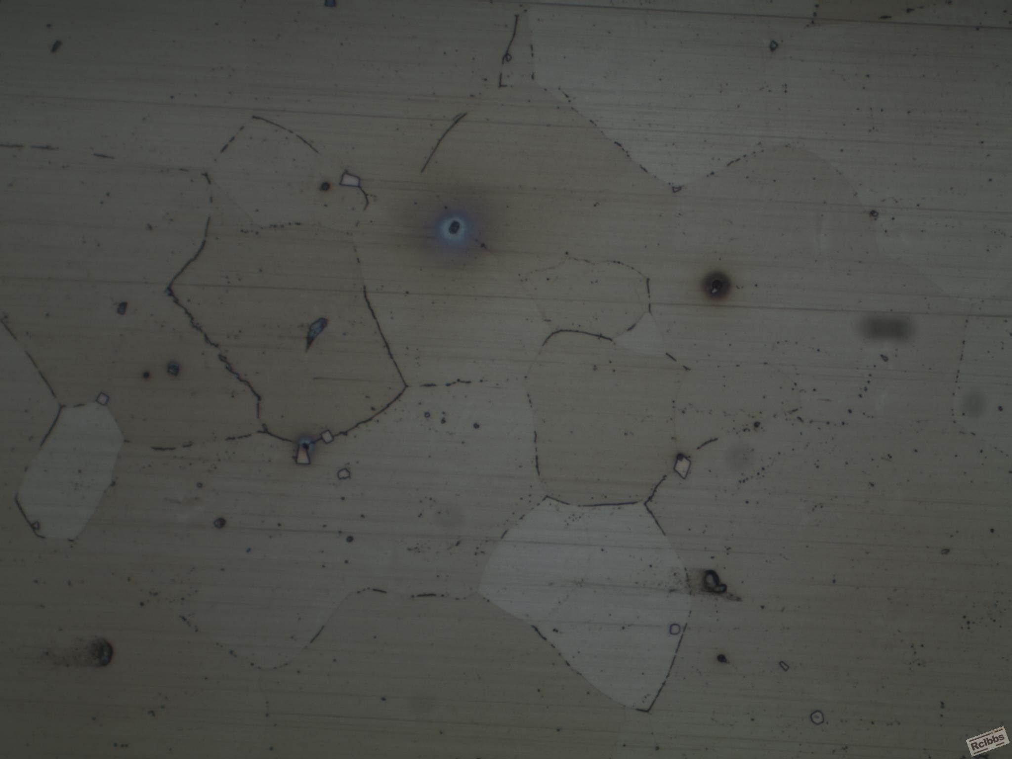

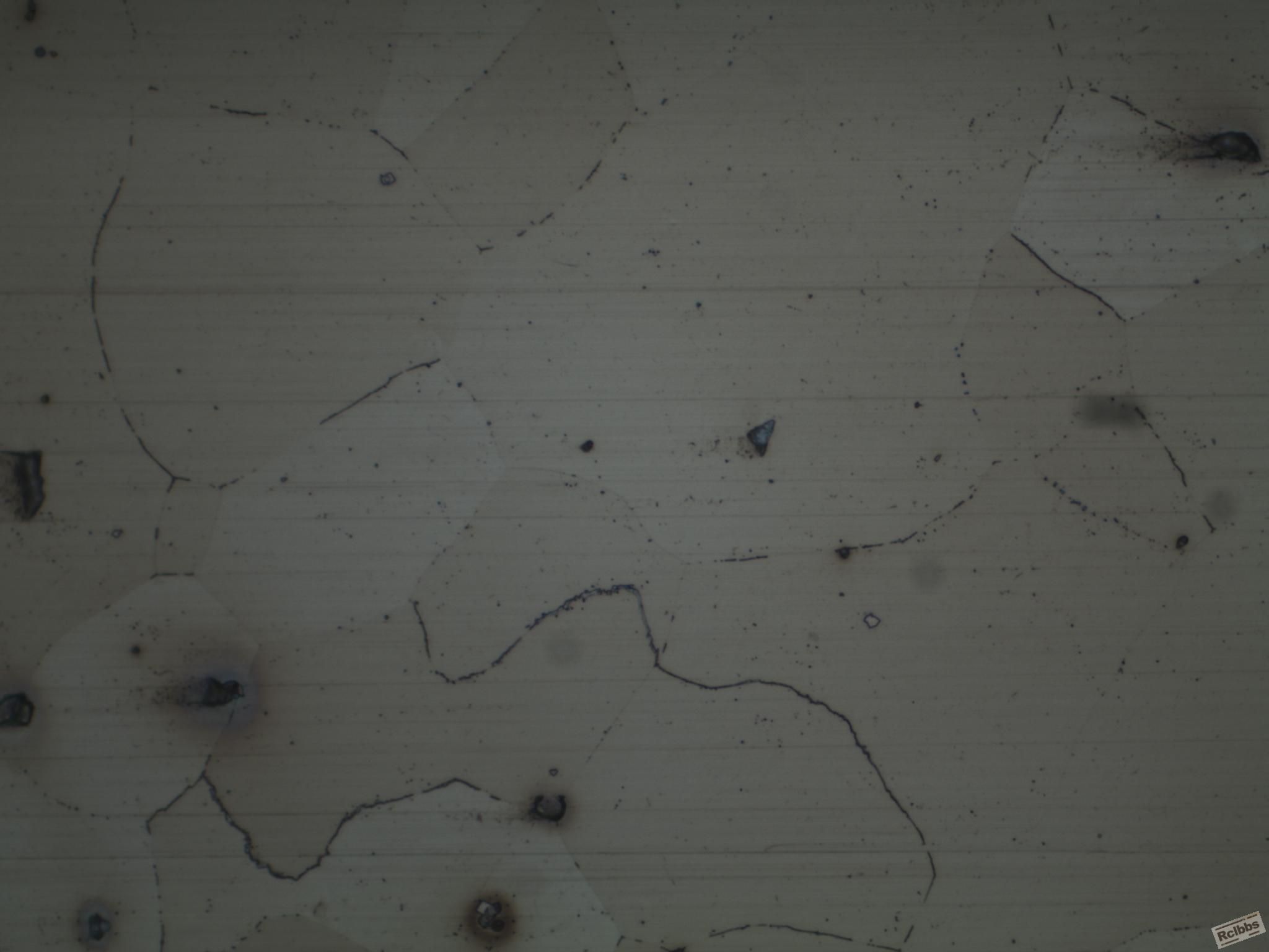

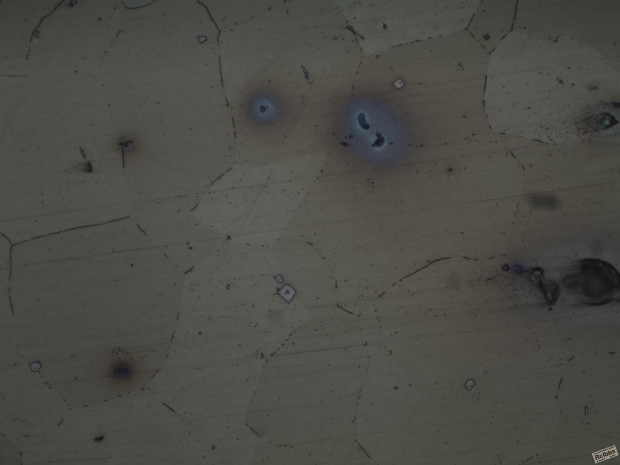

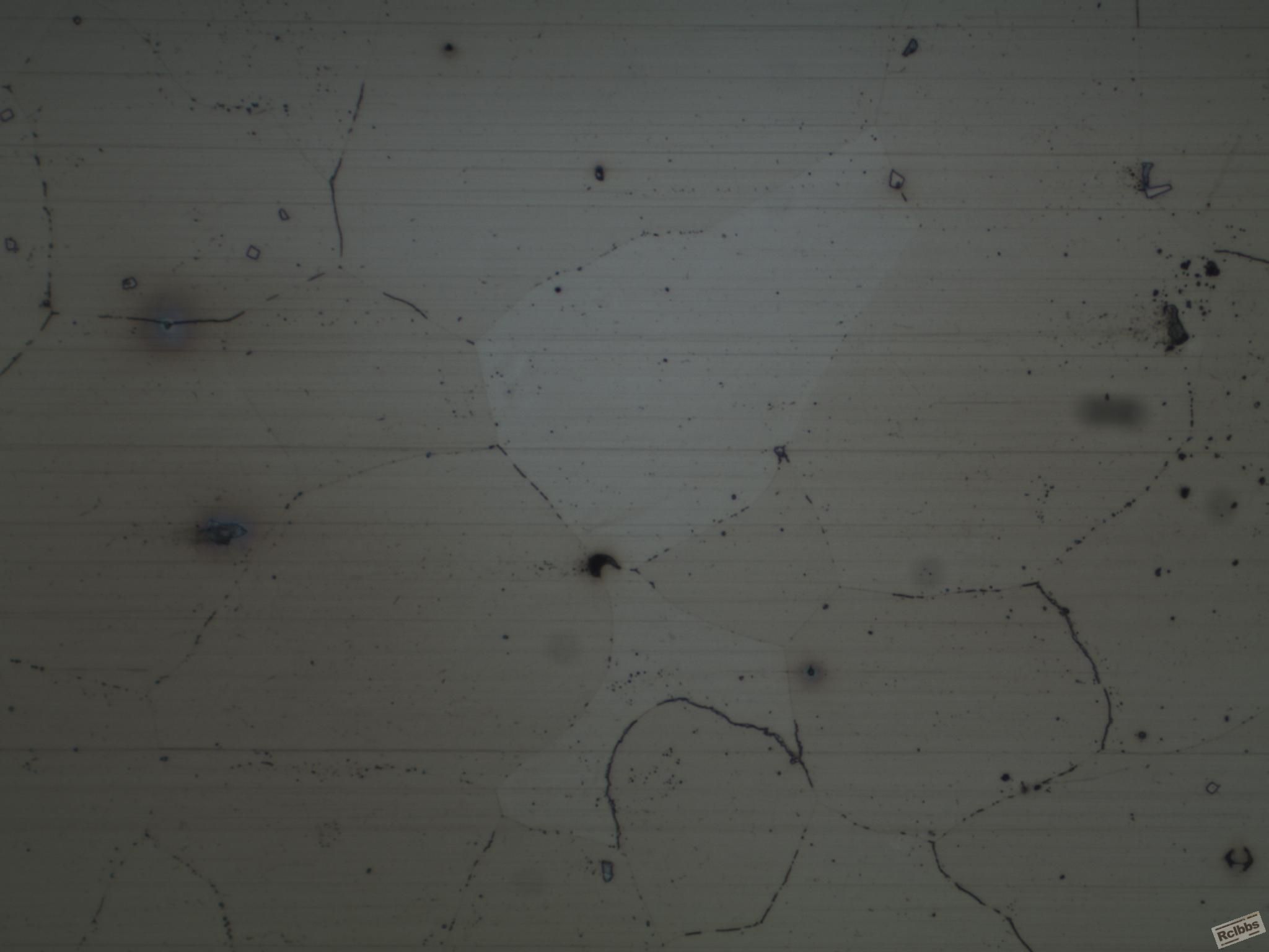

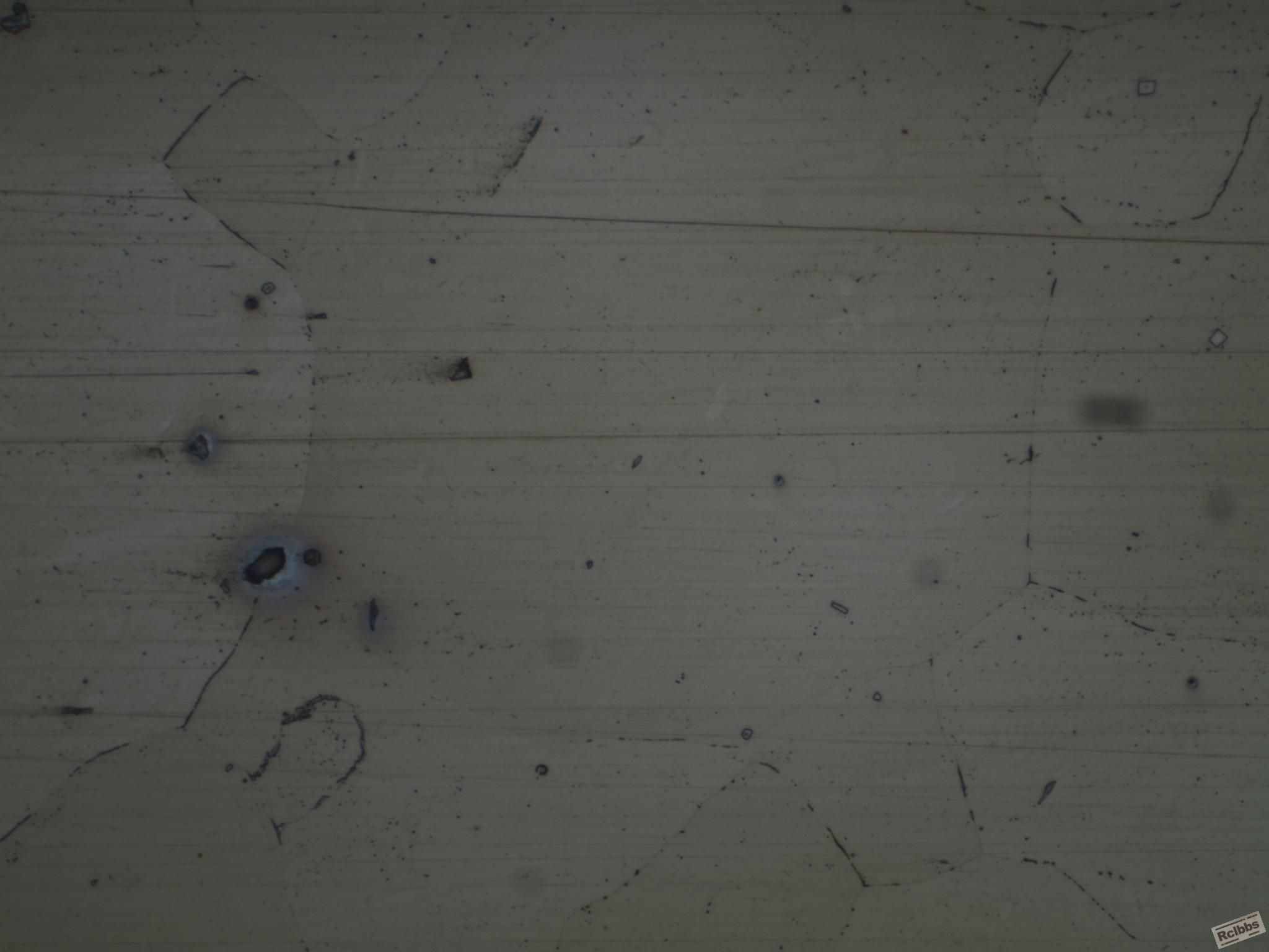

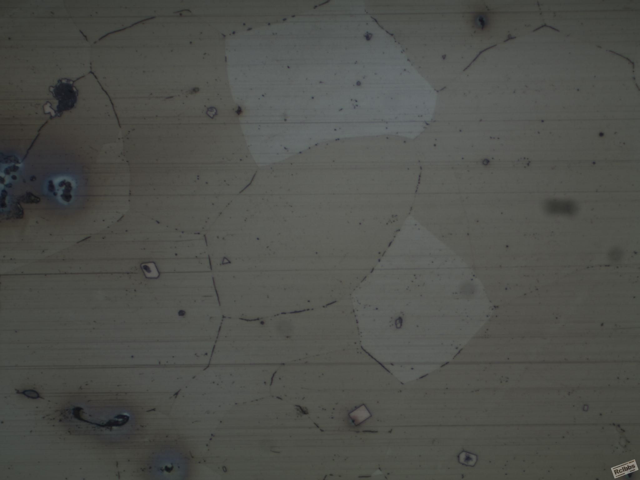

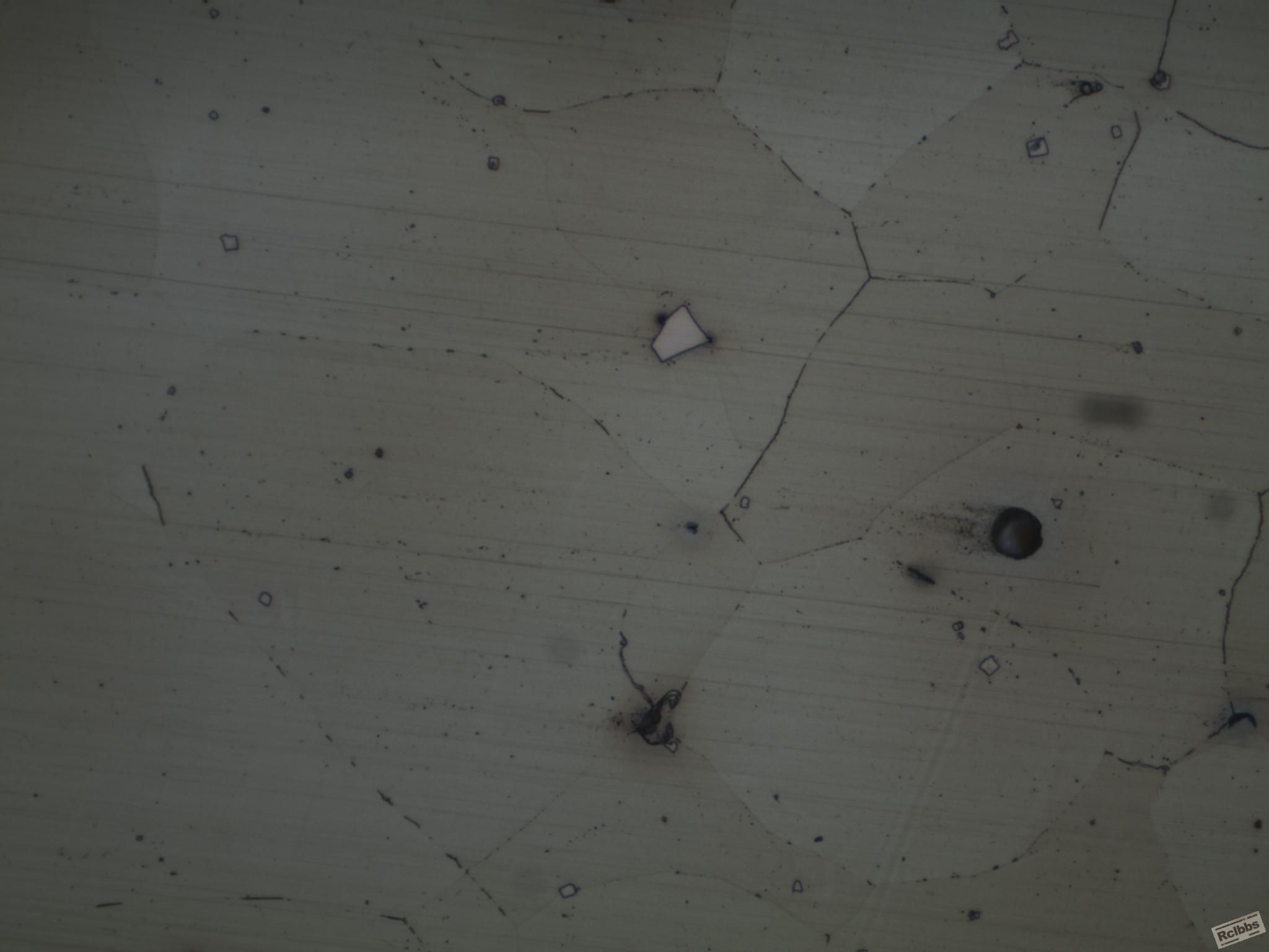

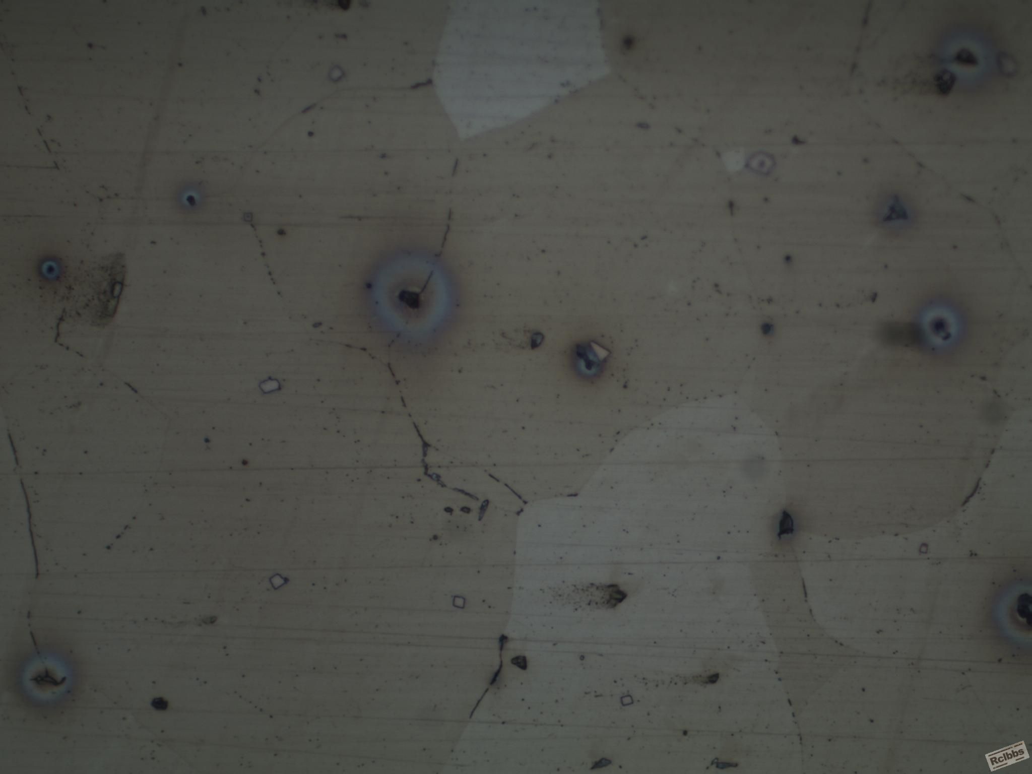

这一组照片是高锰钢经水韧处理后的奥氏体组织照片,是同一个试样上拍的,500倍的。我按照GB/T13925对它的碳化物进行评级,为W4级,X2级.因为跟同事有异议,请大家帮忙评一下?谢谢!!!

具体成分是怎么样的?

发表于 2009-11-19 09:15:13 | 显示全部楼层
晶界上是什么,是冷却不好析出来的碳化物吗?
发表于 2009-11-19 13:20:44 | 显示全部楼层
白色的东东是不是碳化物啊

发表于 2009-11-19 20:43:55 | 显示全部楼层
低碳钢。铁素体晶粒还蛮大的,评级不会,外行
签到天数: 809 天
发表于 2009-11-19 22:00:59 | 显示全部楼层
6# 余晖
这是高锰钢,哪来的铁素体?是奥氏体。
发表于 2009-11-20 08:11:42 | 显示全部楼层
按照GB/T13925-92,最差视场,应该W4,X2还是比较合适的
签到天数: 21 天
发表于 2009-11-21 12:41:46 | 显示全部楼层
A晶粒,沿晶有碳化物析出
