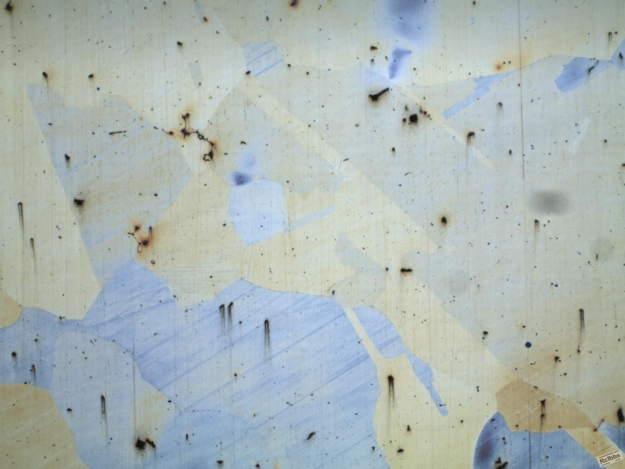

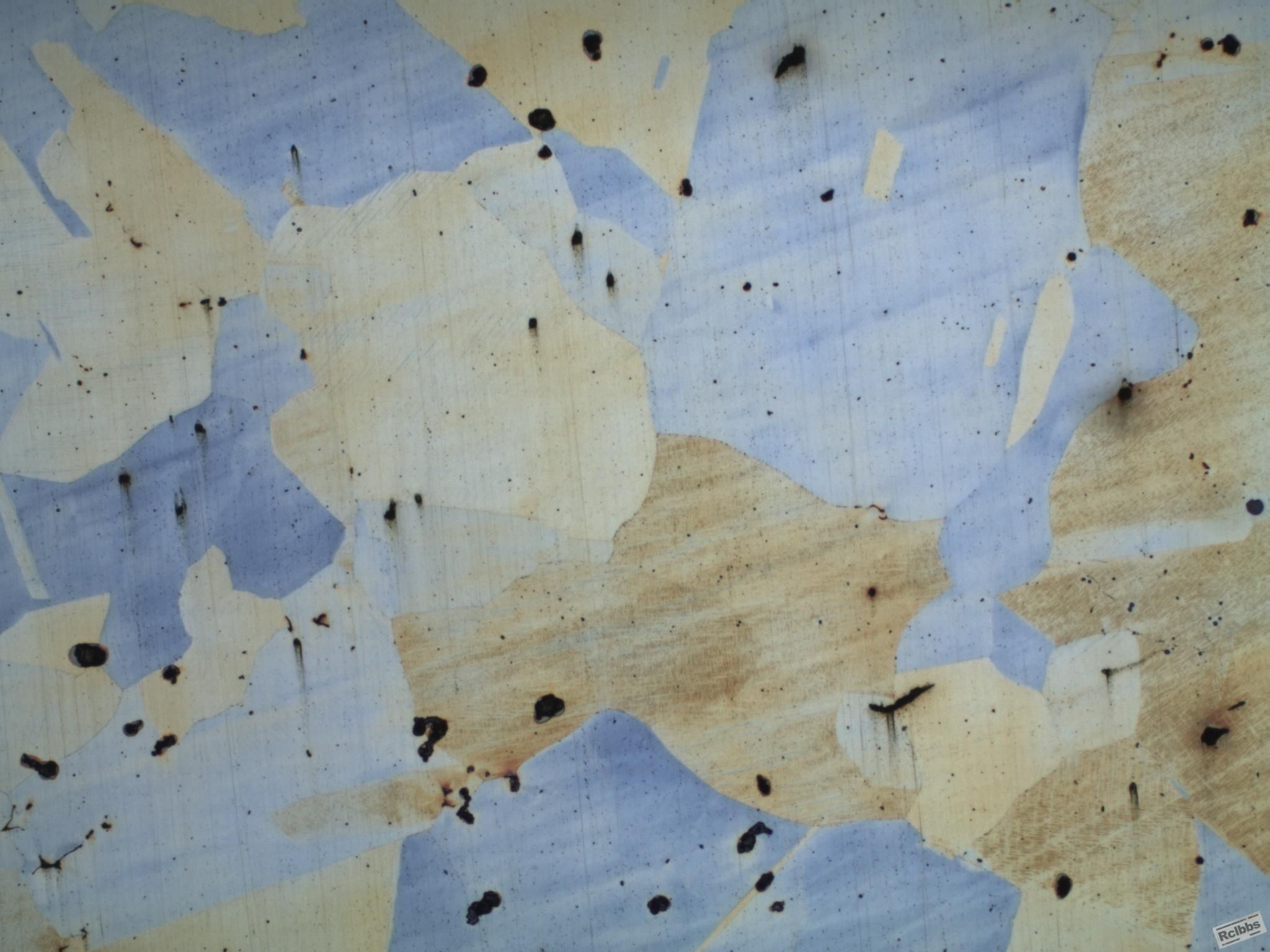

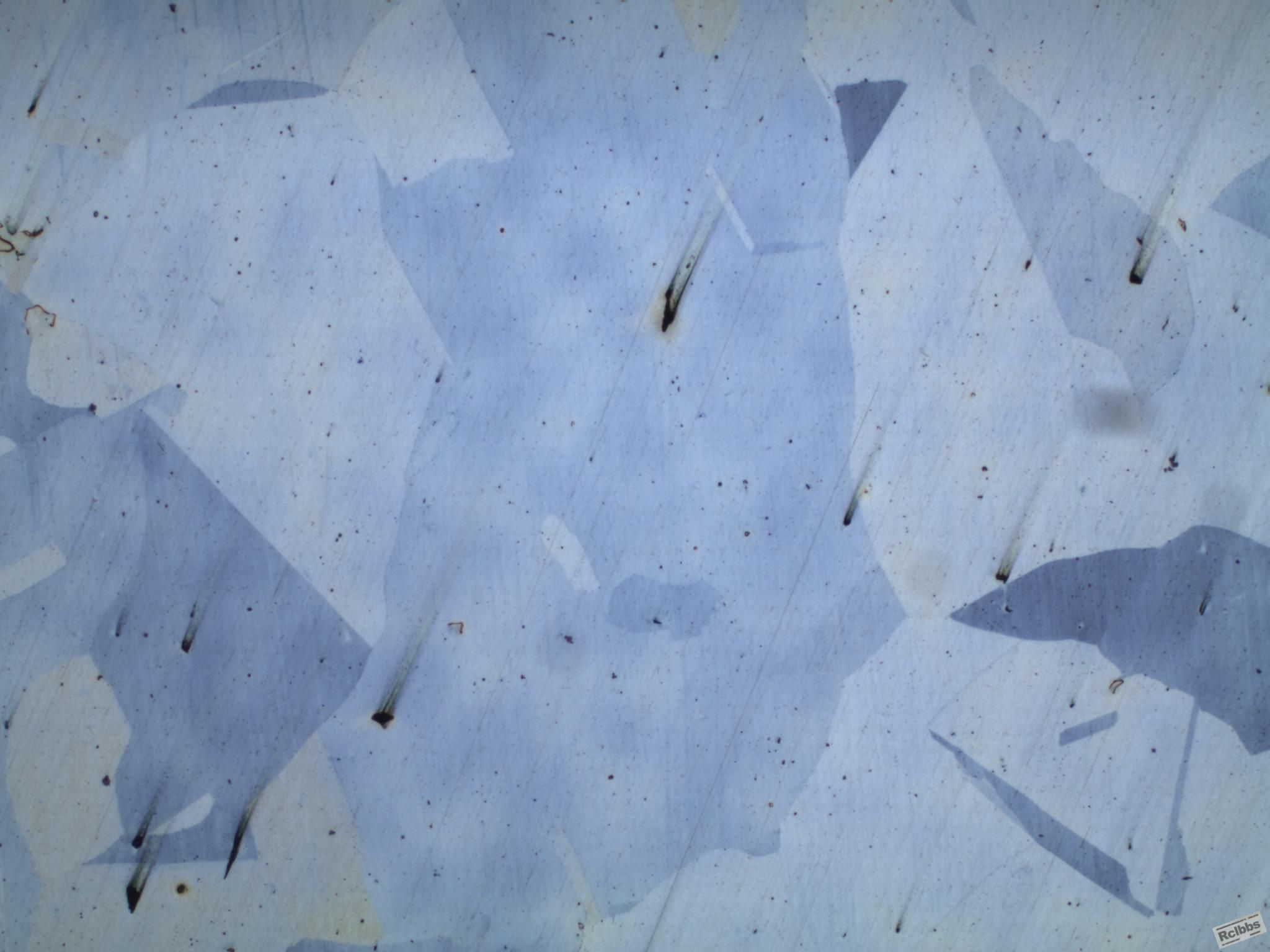

这是高锰钢Mn13的晶粒度照片,大家帮忙看一看,我还是第一次发现晶粒度是这样的,不知道是我没腐蚀出来还是怎么回事,它是奥氏体组织吗?按GB/T6394评的话,应该是几级?前两张是一个试样上拍的,第三个还说的过去,可前两个就有点看不太明白了,请高手指点。

没腐蚀好哦
发表于 2009-10-10 00:35:42 | 显示全部楼层
前两张的试样似乎腐蚀有点轻。
发表于 2009-10-10 13:58:29 | 显示全部楼层
用什么腐蚀的呀
发表于 2009-10-11 15:37:17 | 显示全部楼层
好像没有很好的腐蚀,有些浅了,可以再加深点腐蚀
发表于 2009-10-12 15:47:08 | 显示全部楼层
是100倍的吗?好像不怎么好
签到天数: 21 天
发表于 2009-11-24 21:30:04 | 显示全部楼层
可能用擦拭法腐蚀的,腐蚀不均匀,有点浅
