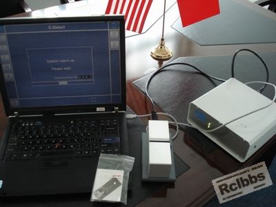

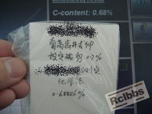

进口的定碳设备!大家看看!
很方便!

这就是传说中的那种将碳片往上一放就行的吧,
图片做了处理品,哪家的,马拉松也向我们推销过
涉及机密的就不问了,只问下碳片:与普通操作有何不同吗?

将碳片从炉内抽到冷却段的时间要保证,大概三秒左右吧。挺方便,不过价格太贵了10多万。

3# liruitu
3 秒?
快了会怎样?慢了会怎样?能详细说说嘛?
原理是不是和光谱差不多?
见了好设备眼馋

 楼主| 发表于 2009-10-23 17:49:45 | 显示全部楼层
碳片的尺寸有两种:一种是大概20mm*60mm ,一种是常用的卷状的
据说碳片从炉子里取出来,直接拿去测就好了,不需要其他的工序。
顺便说一句我也是只见过一次实物,具体也不是很清楚,呵呵。
