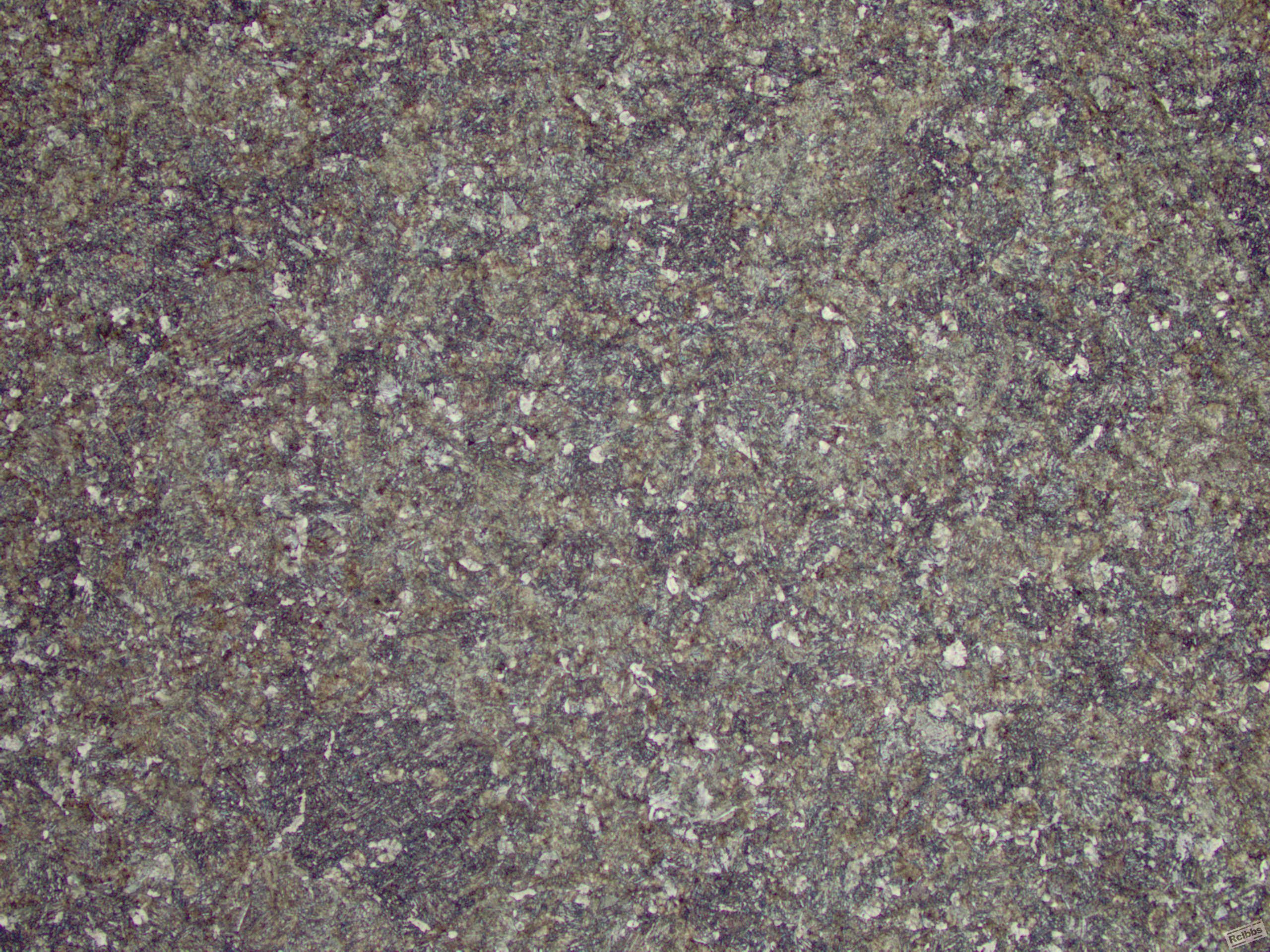

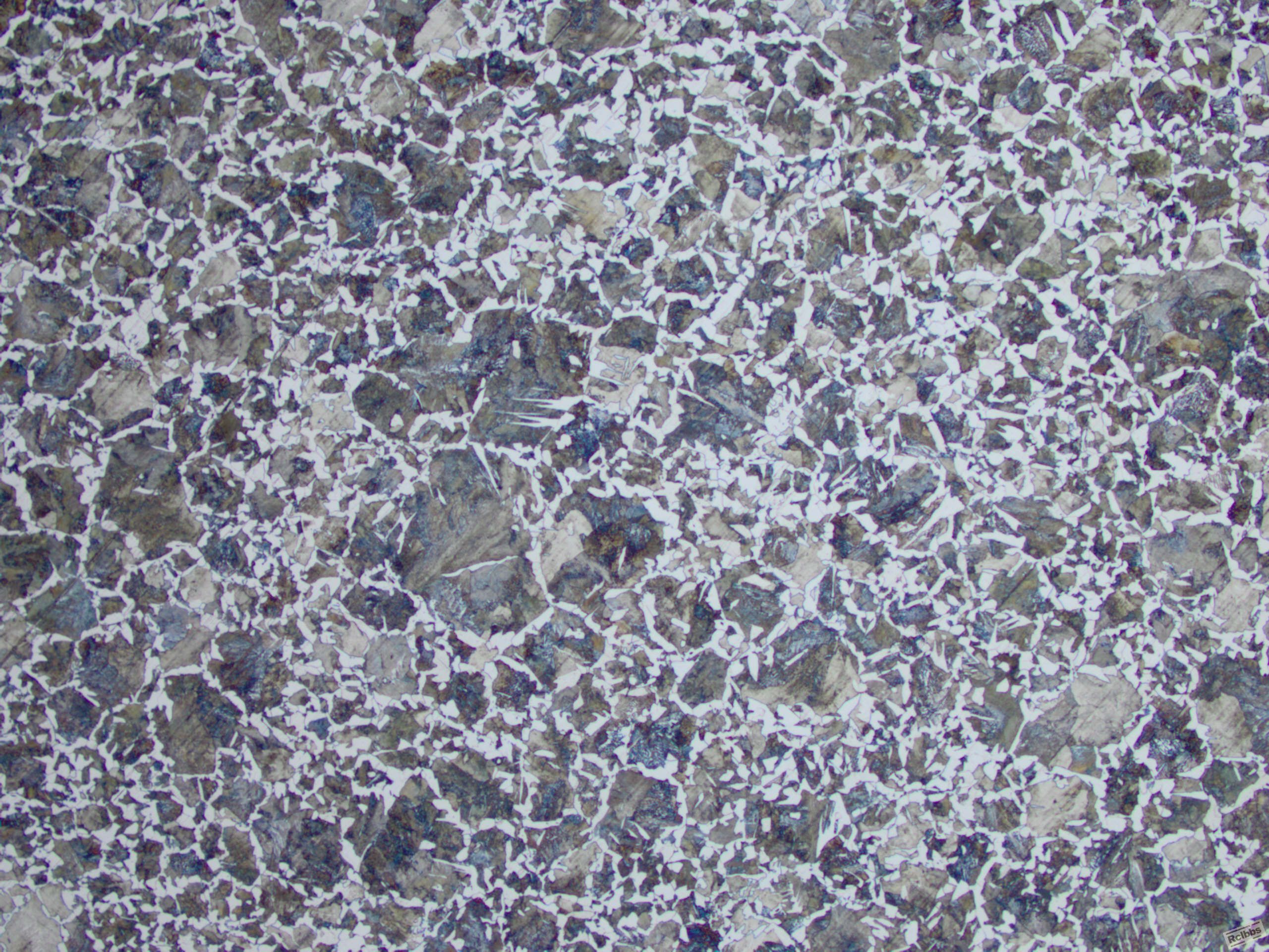

金相照片为12mm轴的心部组织照片,材料经880摄氏度加热,保温90分钟,淬60摄氏度快速淬火油内,回火温度为600摄氏度保温2小时。
请高手指点一下从金相上看有什么问题?

发表于 2009-9-29 22:04:33 | 显示全部楼层
880加热温度太高.冷却不太好有铁素体析出

发表于 2009-9-29 23:45:01 | 显示全部楼层
12mm的轴要保90分钟?哪个师傅教的?难道你是不计成本的?
这么长的保温时间,奥化应该相当充分,从组织看,心部仍沿晶界析出铁素体,说明你的油冷却速度有问题。
怀疑温度不准确,晶粒看上去并不粗大。
发表于 2009-9-30 00:06:03 | 显示全部楼层
同意楼上的看法~12MM保温也不需要那么高,我看上去心部的晶粒有粗大的现象,并析出少量的铁素体
发表于 2009-10-8 20:22:21 | 显示全部楼层
加热温度过高,保温时间也过长,830-850加热,保温在20分钟足以。前面不足导致后面。
发表于 2009-10-8 21:44:02 | 显示全部楼层
温度、保温时间、冷却均有问题,心部组织已可见粗大,沿晶界析出铁素体,局部有半封闭趋势,性能肯定不好,还是要改工艺了。

发表于 2009-10-9 18:30:22 | 显示全部楼层
加热到880°,保温时间也比较长。心部析出网状铁素体,只能说明你的淬火油,在铁素体析出温度区间,冷却速度太慢,导致析出网状铁素体
发表于 2009-10-9 19:07:17 | 显示全部楼层
45#钢本来淬透性就差,得到这样的组织应该是正常的,如果想得到全马氏体组织,这么大的装炉量建议更改淬火介质.

发表于 2009-10-11 15:45:38 | 显示全部楼层
个人意见是温度偏高,保温时间有点长了,可以缩短些。淬回火出来的硬度技术要求是多少? 本帖最后由 紫琅人 于 2009-10-12 15:40 编辑
发表于 2009-10-12 15:37:48 | 显示全部楼层
加热温度过高,冷速看上去好像是不足。

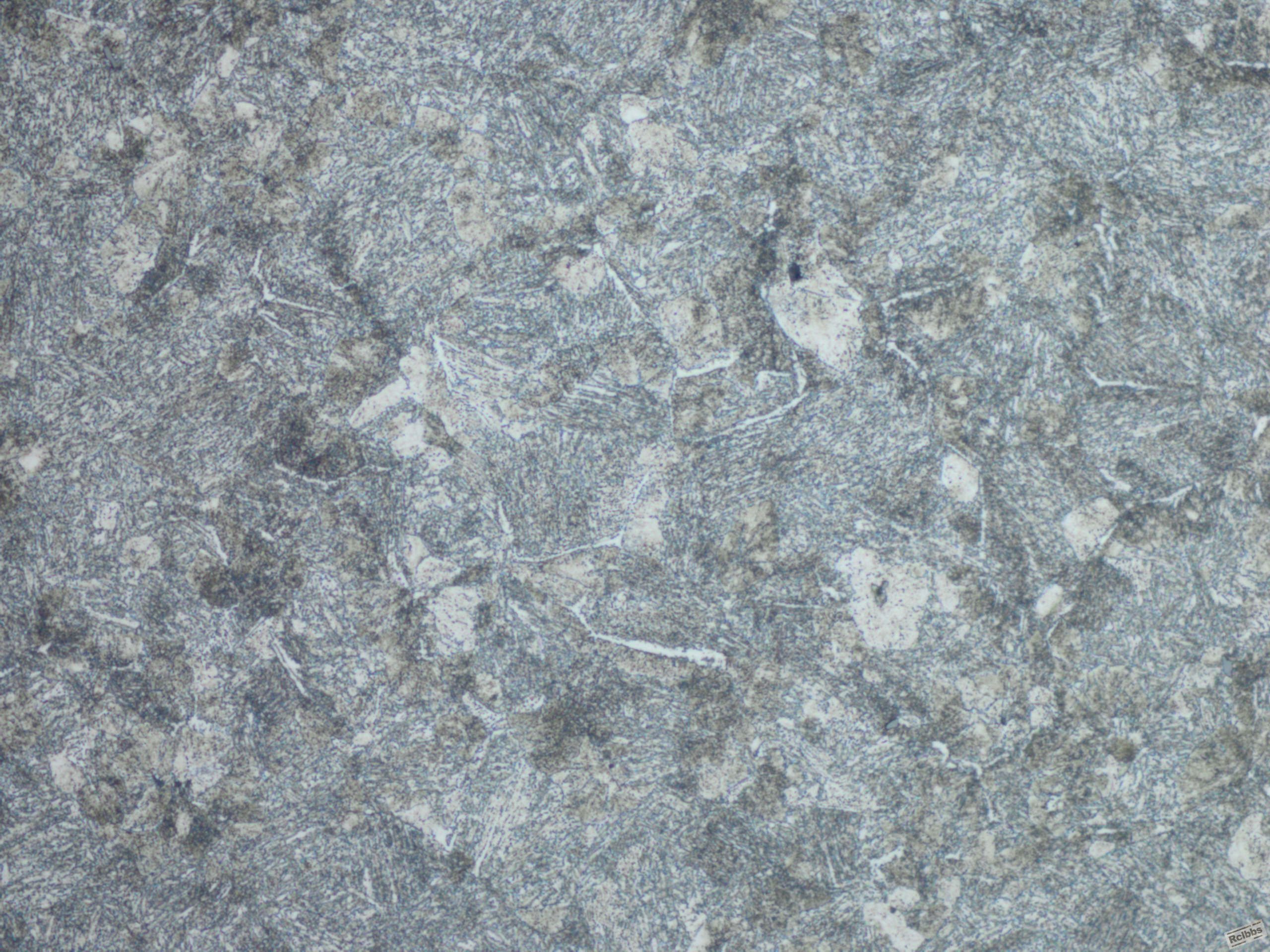

发表于 2009-10-12 19:52:33 | 显示全部楼层
10# 何柬松
如果只有这炉零件有问题的话,多半是材料成分、淬透性波动引起。
 楼主| 发表于 2009-10-12 21:26:21 | 显示全部楼层
10# 何柬松
霜月 发表于 2009-10-12 19:52
这是原材料100X金相照片:
发表于 2009-10-12 21:38:12 | 显示全部楼层
明显的过热 魏氏体组织
发表于 2009-10-13 10:53:41 | 显示全部楼层
原材料有W组织,不知道调质前经过正火了没
