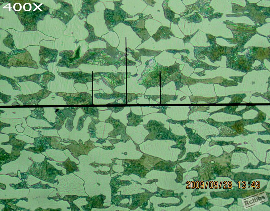

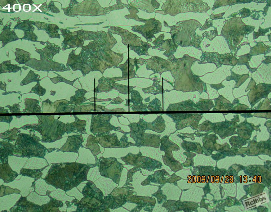

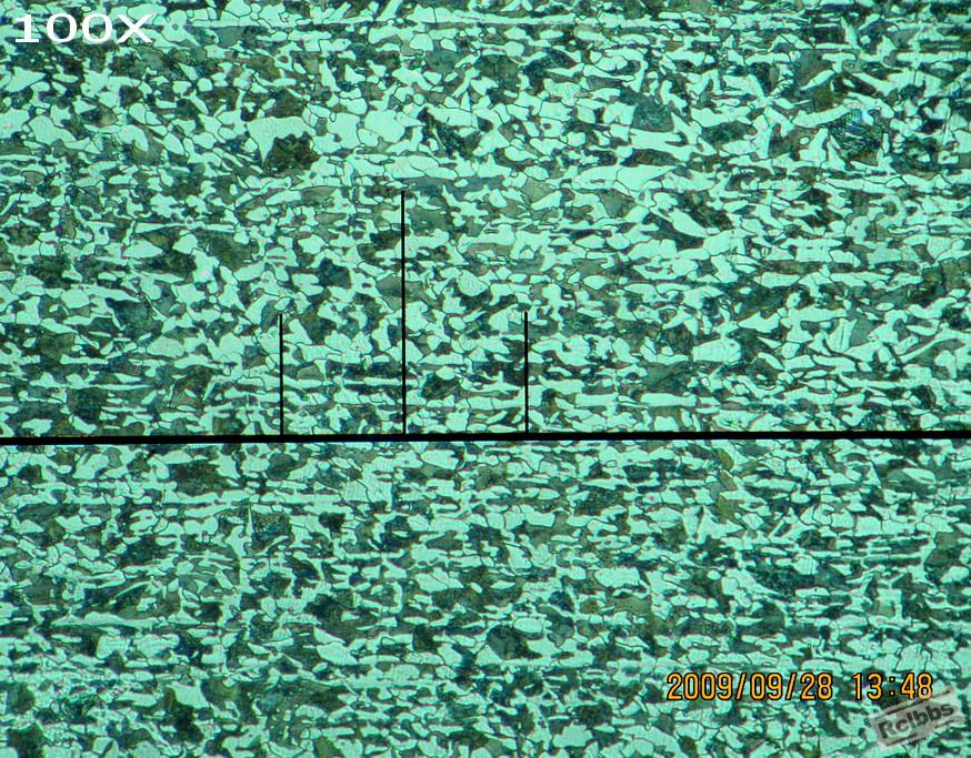

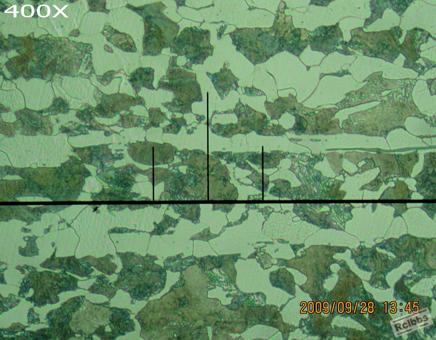

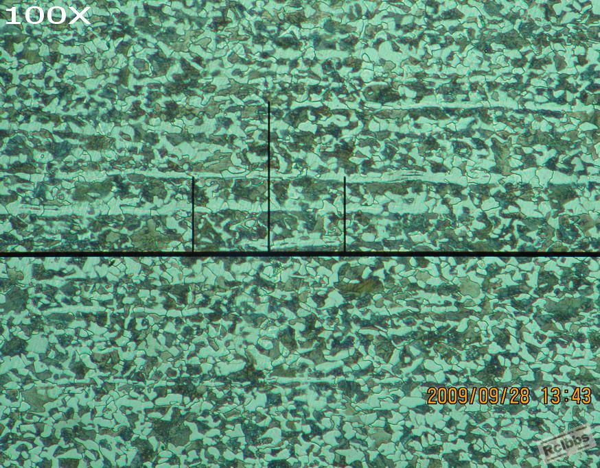

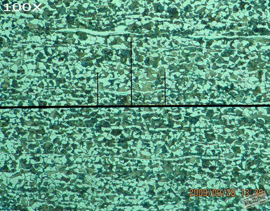

45钢冷拔后较好的组织是什么样的?可以描述一下或者发个图片来看看?
另外,自己理解冷拔使得晶粒沿纵向伸长,组织均匀的45钢(热轧棒料无明显带状组织)经过冷拔后按道理不应有条带状的铁素体形成
下图是直径为30mm,近表面、1/2R处以及中心位置的组织形貌(照片宽度设为8cm时为真实放大倍数,设备所限,相机拍的。)
冷拔后从表面至芯部的变形量是否相同呢?从结果上看应该是表面变形要比芯部稍大,不知大家意见如何?
冷拔后按GB/T 13299带状组织评级是否合理呢?
希望懂行的指点迷津~谢谢!

冷拔后从表面至芯部的变形量是否相同呢?——不同
评级不会,仔细看标准吧。

基本看不出来 楼主眼力超群啊
发表于 2009-12-15 21:51:53 | 显示全部楼层
这明显是没有经过拉拔的,呵呵。
发表于 2009-12-15 22:14:42 | 显示全部楼层
楼上判断应该是对的,除非退过

增加一道再结晶退火,使其恢复组织与晶粒。
