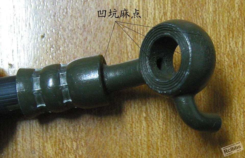

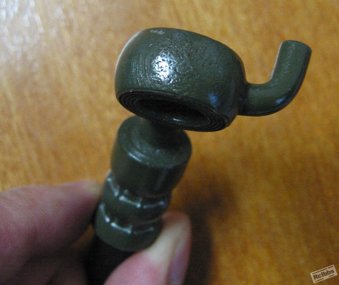

工艺:原材料酸洗 磷皂化15mm拉到14mm 下料 冷镦打头 穿孔 车削 折弯 酸洗电镀锌 装配 漏油

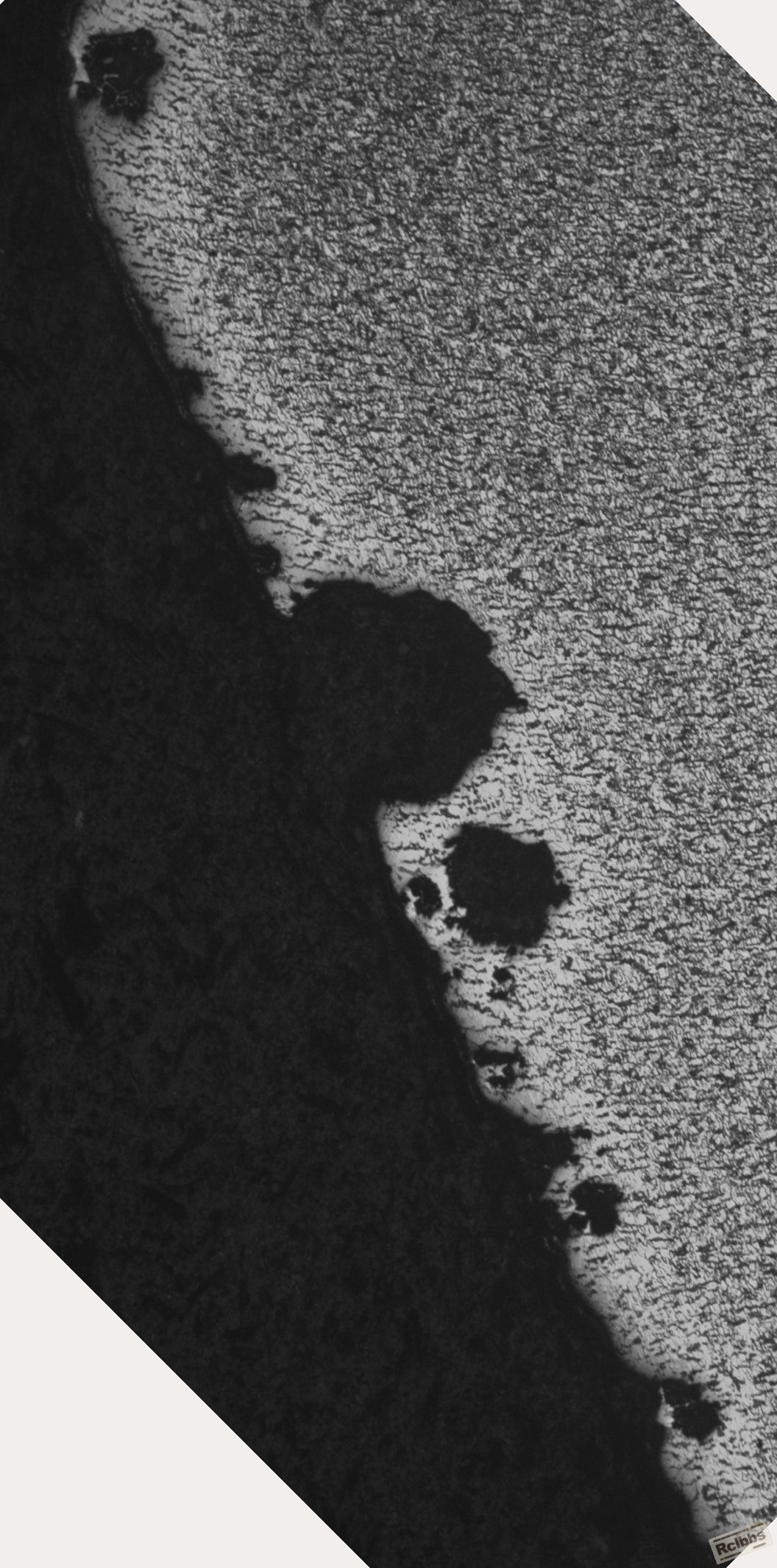

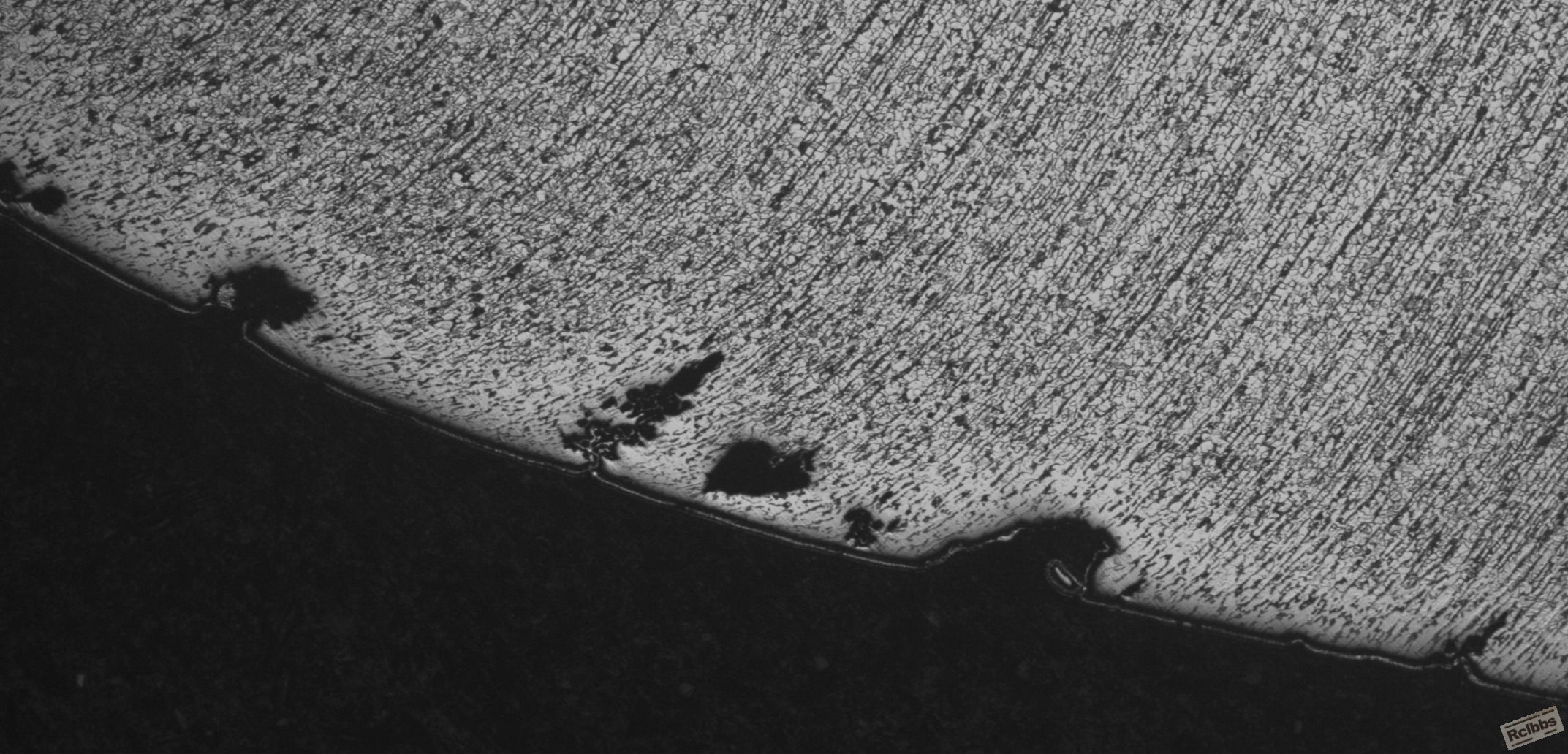

腐蚀观察形貌见照片,请大家帮忙分析下麻点形成原因。
本人外衣时酸洗电镀锌时酸洗过度,造成的这些凹坑麻点,请大家帮忙分析下。 本帖最后由 wangqinghua196 于 2009-9-30 09:35 编辑
 楼主| 发表于 2009-9-30 09:34:42 | 显示全部楼层
希望大家发表下自己的观点!我该怎么去寻找原因。 本帖最后由 wangqinghua196 于 2009-9-30 09:36 编辑
发表于 2009-10-9 06:21:12 | 显示全部楼层
热处理脱碳层,引起的原材料上的组织缺陷
发表于 2009-10-9 17:12:29 | 显示全部楼层
3# 黄任杰
好像楼主的工艺流程中没有热处理工序啊.如果没有热处理,那可能是酸腐蚀坑,也有可能是零件表面处理前防锈不好,而产生氧化腐蚀坑.
发表于 2009-10-9 17:21:15 | 显示全部楼层
过酸洗的结果,酸中加缓蚀剂或减少酸洗时间
 楼主| 发表于 2009-10-15 10:25:38 | 显示全部楼层
表面发白时我腐蚀问题,没有脱碳的;我做了长时间的热酸洗(过腐蚀),也没有出现腐蚀吭啊。怎么证明是腐蚀吭?
发表于 2009-10-18 14:04:40 | 显示全部楼层
个人意见是酸洗过度,浸泡时间长了,形成麻点的,
签到天数: 186 天
发表于 2009-10-18 19:46:50 | 显示全部楼层
酸洗时酸的浓度过高引起的,检查一下酸的浓度。
