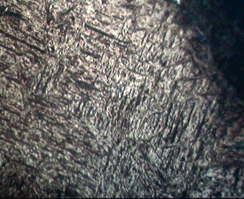

表面400X F99金泰.jpg 请大家帮我分析一下什么原因才会出现这样的组织 20CrMO材料 本帖最后由 9225053 于 2009-9-24 09:19 编辑

板条状马氏体,淬火组织。
发表于 2009-9-22 18:17:43 | 显示全部楼层
存在元素偏析,会不会是上B.

发表于 2009-9-22 19:23:19 | 显示全部楼层
没有上贝氏体。

为什么会出现这样的组织呢?

低碳马氏体,淬火温度过高引起的,马氏体组织粗大。

多少倍的  ?肯定是淬火组织 。确定你的试样是做好的?我们公司也有这材料的。但没见过这样的
发表于 2009-9-22 23:02:55 | 显示全部楼层
楼主能否把工艺描述一下,便于大家分析呀?

我赞成把工艺描述一下哦!还有制作金相的过程啊
