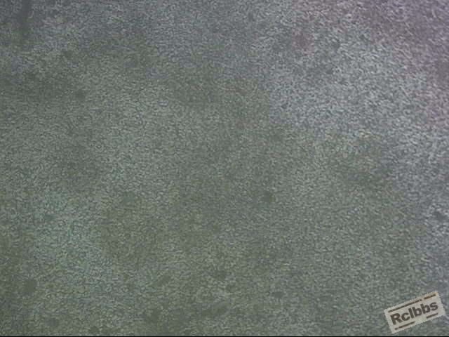

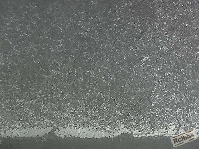

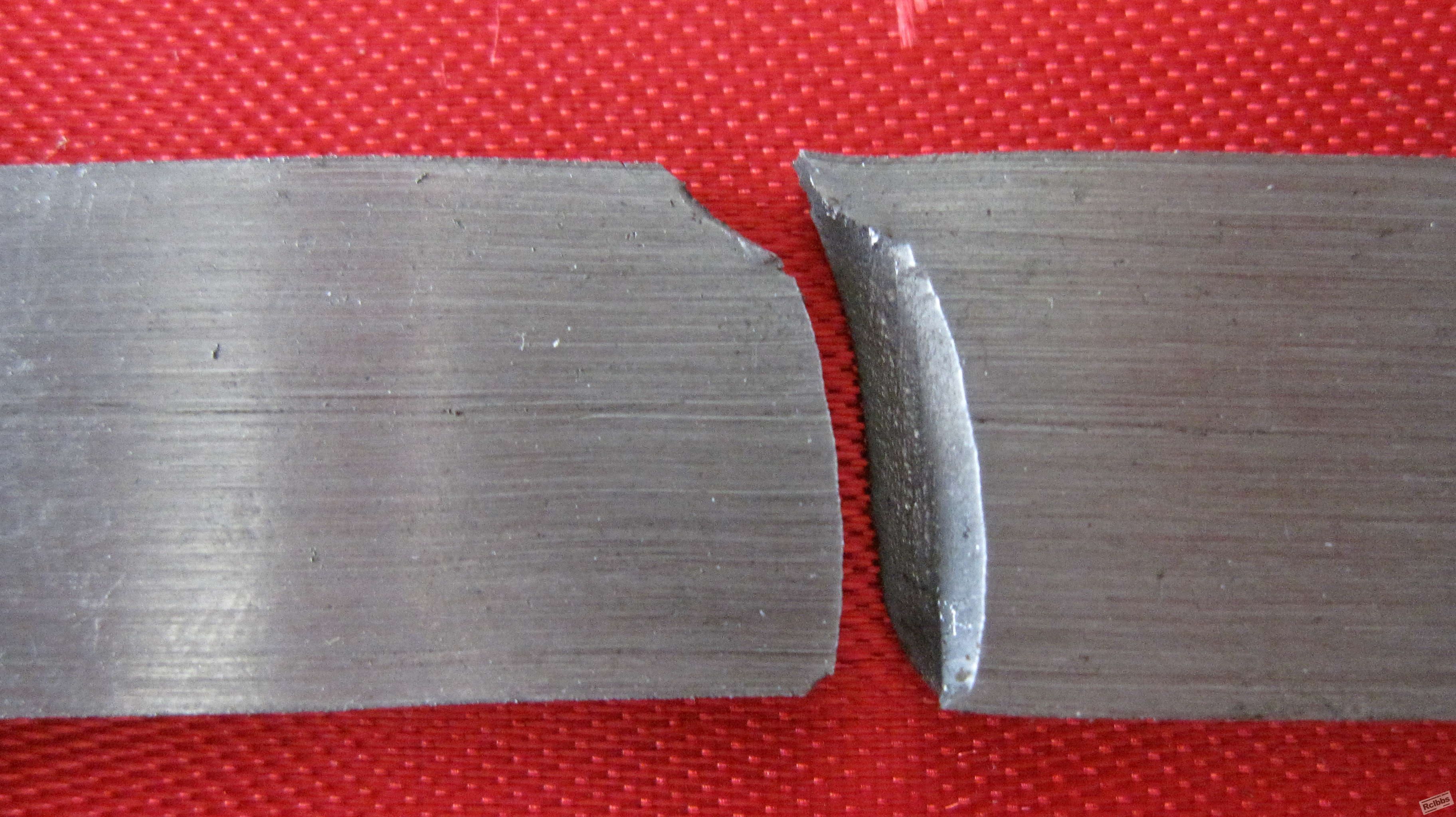

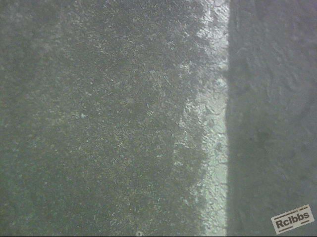

75Cr1带锯用板材热处理后,拉伸试样的断口不规则,个别试样分层。板材热处理后表面磨削量为50um。

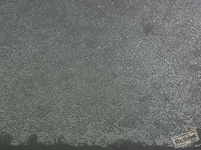

原材料组织:
热处理工艺:
完全退火:750℃/12min,
退火组织:
淬火:820℃/10min,
淬火介质:油/60-70℃,

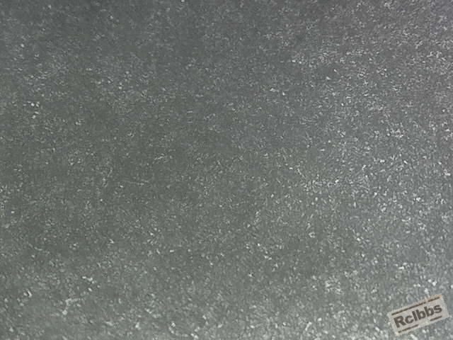

淬火组织:

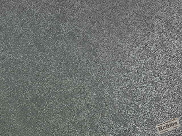

一次回火:470℃/12min,

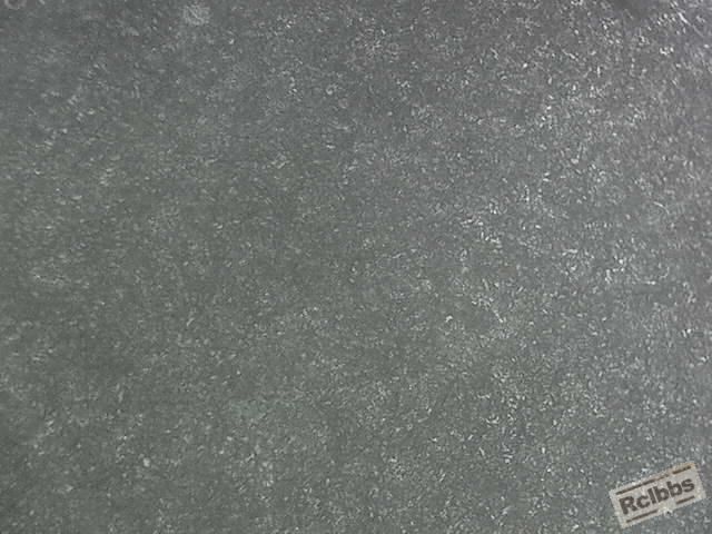

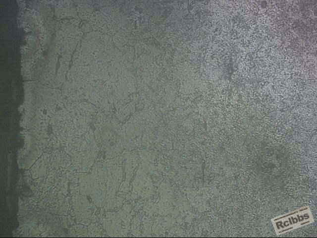

二次回火:460℃/12min,

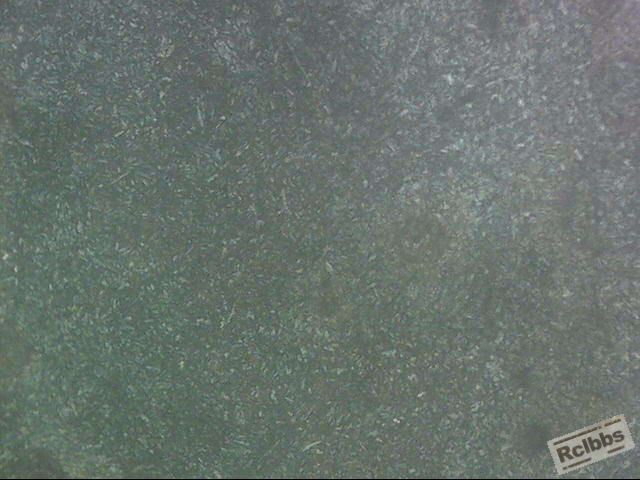

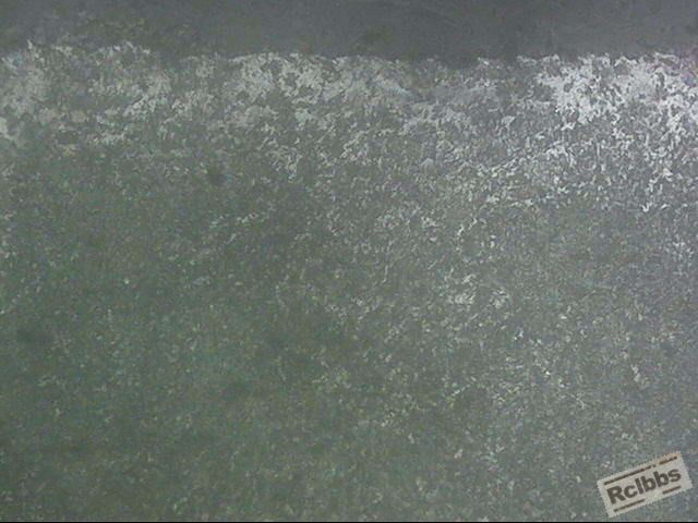

性能:
硬度:HRC41-43,
抗拉强度:1450MPa,

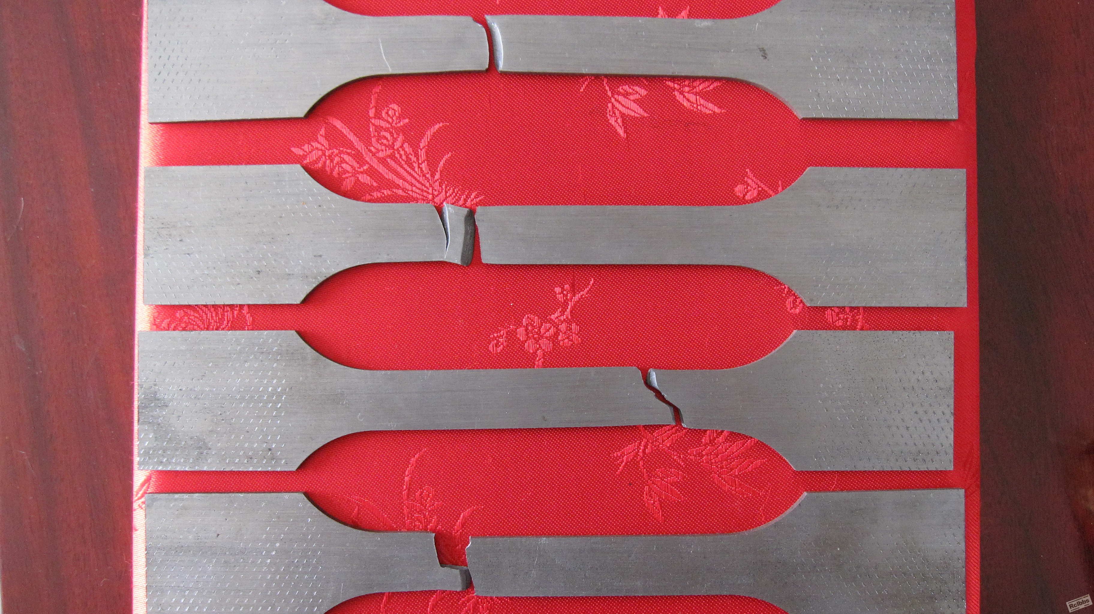

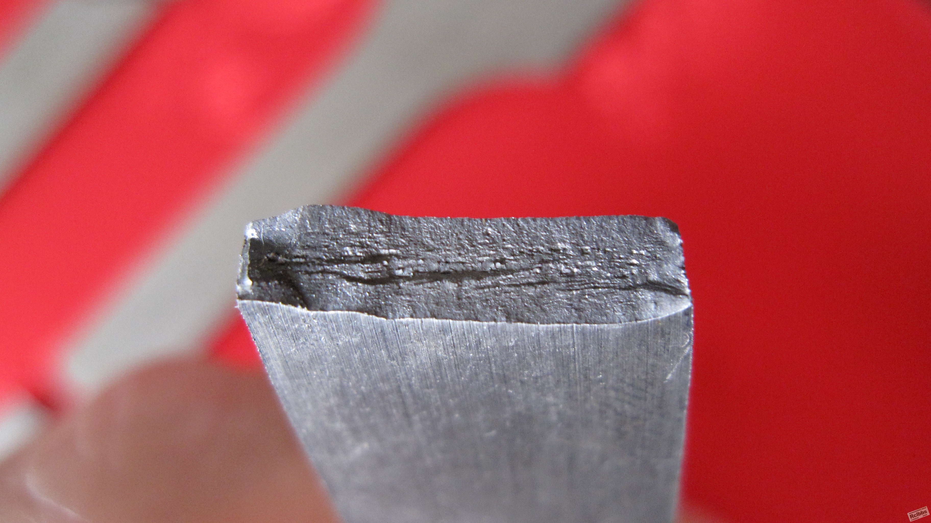

拉伸后断面收缩不明显,断口呈30°左右断裂,个别试样断成三节。
还请各位朋友帮忙分析一下
拉伸试样断口如下:
拉伸试样
拉伸试样
IMG_0594.jpg 本帖最后由 lwjonly 于 2009-9-23 10:22 编辑

发个详细的照片上来,大家共同分析!
 楼主| 发表于 2009-9-23 13:55:25 | 显示全部楼层
已经对帖子进行了补充,还请前辈们指教啊。
