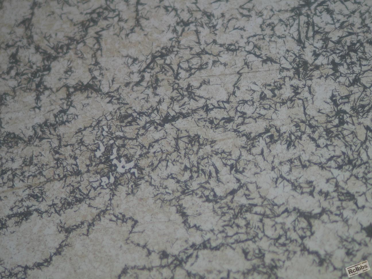

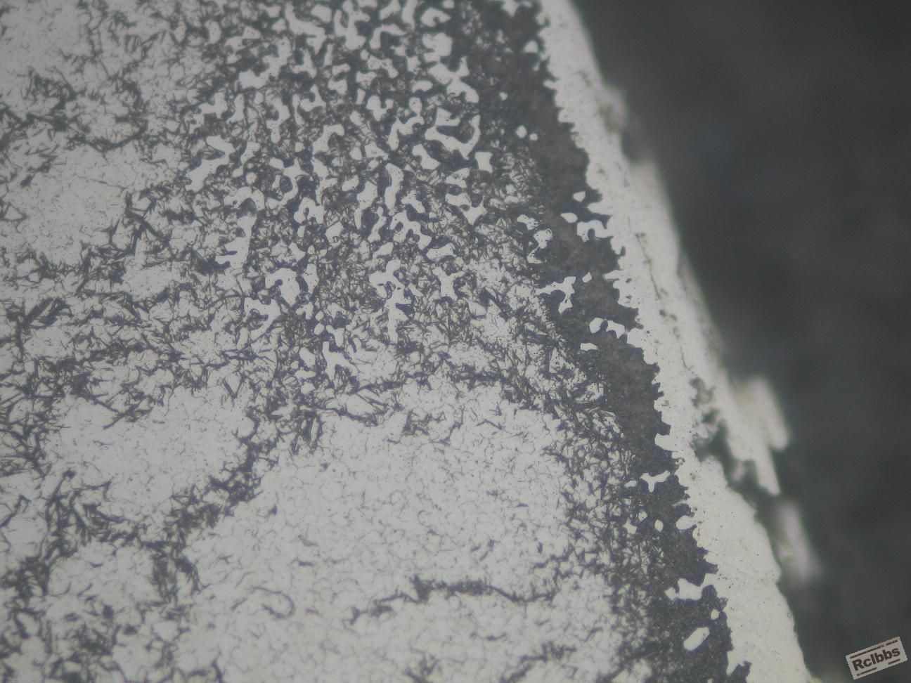

供应商做的顶杆
材料:45#
工艺:氮化+镀镍
从图上看感觉氨气通的太多(针马+大量残奥),但白色的块状是氮化物吗?心部的也是?
刚刚供应商来过人了,说试样送错了,送的是渗碳的试样,或许是做的碳氮共渗,在最后通了大量的氨气,氨气能稳定残余奥氏体,所以会这样(个人觉得) 本帖最后由 下贝氏体 于 2009-9-21 14:54 编辑
发表于 2009-9-21 11:46:14 | 显示全部楼层
从来没见过45钢这种组织
发表于 2009-9-21 12:11:14 | 显示全部楼层
可以肯定的是氮化不是马氏体的形成原因
氮化前应该经过了其它的处理,况且氮化的温度本身就相当于一次回火处理
所以感觉这个组织比较奇怪。
希望能看到更多信息
发表于 2009-9-21 12:13:56 | 显示全部楼层
试样打磨的厚度是否足够深?有否把渗层全部打掉?如果没有的话,那你看到的心部组织也只能是渗层某一厚度处的横截面组织。
 楼主| 发表于 2009-9-21 14:51:53 | 显示全部楼层
tobi_zhu 发表于 2009-9-21 12:13
我是纵向剖开的
发表于 2009-9-24 08:39:13 | 显示全部楼层
送的是渗碳的试样,或许是做的碳氮共渗?
既然是渗碳的试样,回火温度应该比较低
是什么材料?
还有,45#做氮化,也只能得到一层很薄的防腐层
