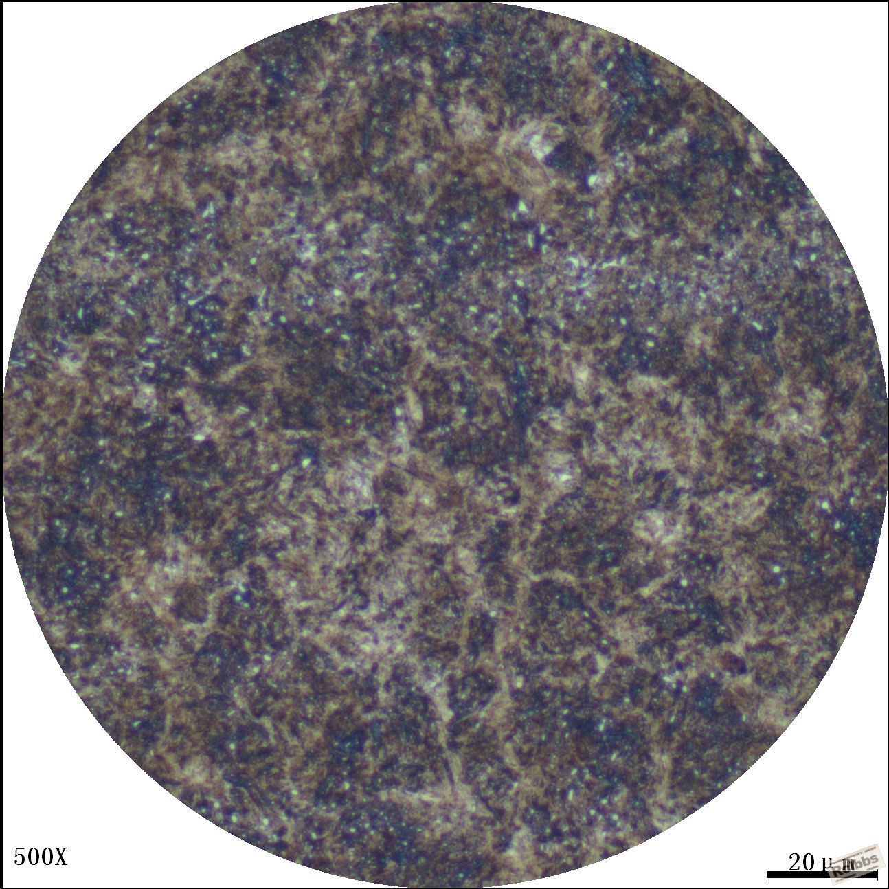

下面第一张图就是我讲的微小区域内有粗针状马氏体,局部大于5级,其余区域4级,技监局检测时没找到。
500倍,中间微小区域内有粗针状马氏体,局部大于5级

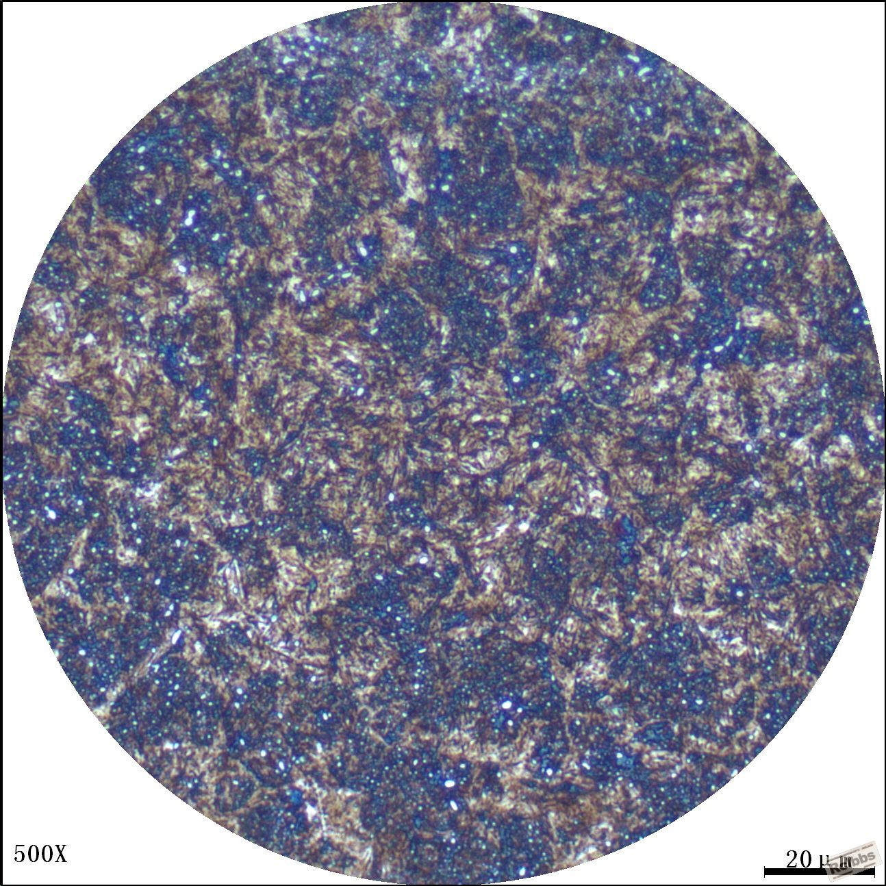

500X,明显大于5级
500X,明显大于5级

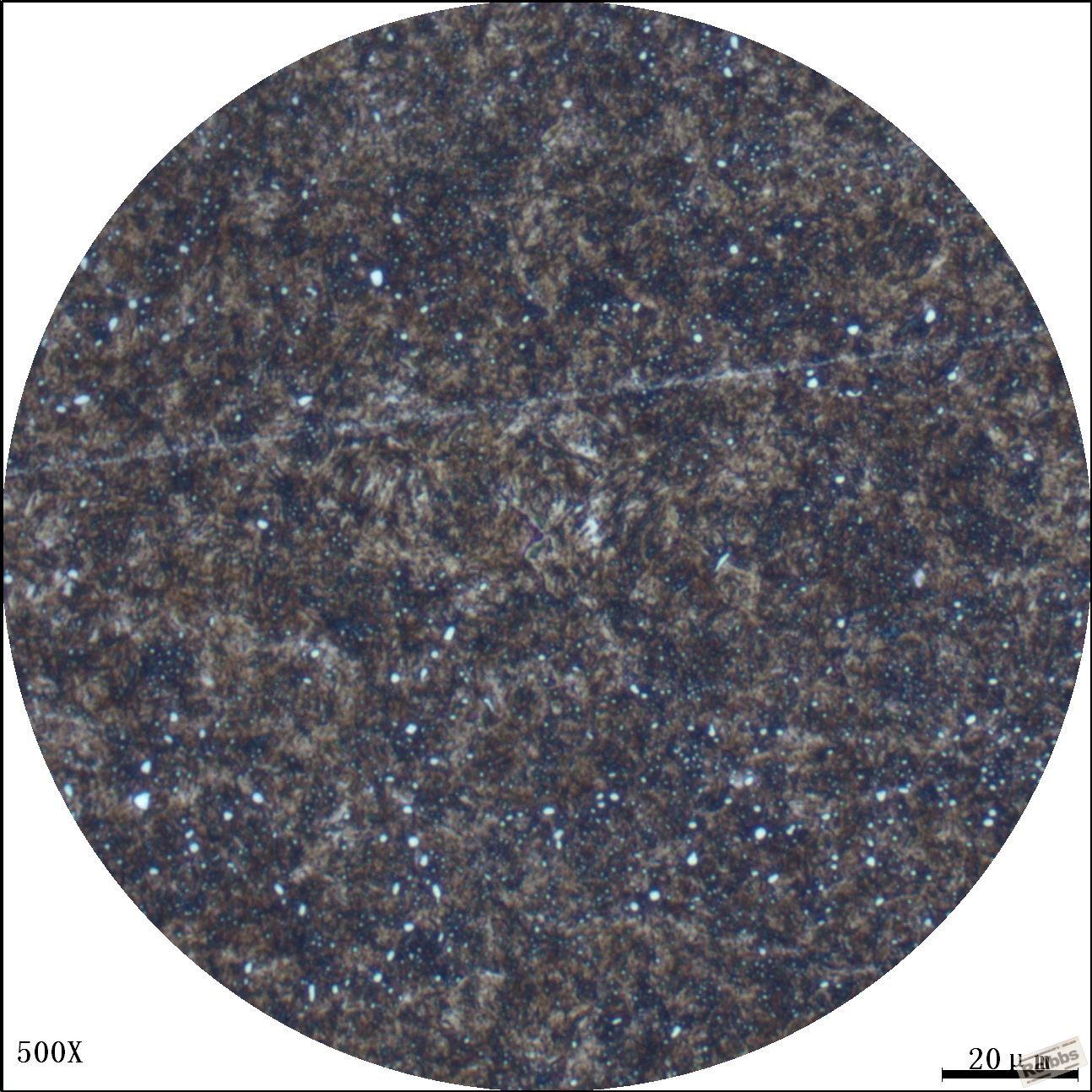

500X,材料碳化物带状偏析,附近小区域内马氏体大于5级

主要原因是原材料碳化物带状偏析使内部成分不一致,第一张图是淬火后严重马氏体粗大,基本上整个视场是第二张图大于5级区域内的马氏体针。
原淬火温度是1、2、3区850度,4区845度。原材料锻造后球化退火组织大于6级,片状珠光体很多,球化温度为840度。
经重新退火(球化组织为5级,带状严重)后,1、2、3、区830度,4区810度淬火,检测得至第一张图片的组织。因是返工重淬球状碳化物颗粒较大选择加热温度高一点为830度,4区810度主要为淬火后得到较细小的淬回火马氏体考虑。

判断大于五级没有错。友谊提醒:侵蚀深了点,照片的清晰度也不够。 本帖最后由 suda 于 2009-9-18 18:26 编辑

恩,第一张图片的中间部位确实有点过热组织,级别定为5级没有问题
原来是退火出现了问题,应该降低温度加热淬火,不过我们以前遇到的情况是退火组织小于1级,而你们的是大于五级!
但都是别正常的工艺降低温度加热淬火

是带状碳化物造成的,看图片也就五级吧,达不到大于五级,另外如果不是重要产品是可以下的。
