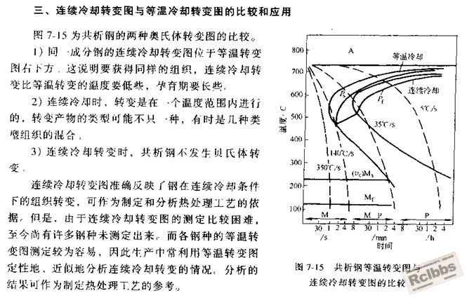

请教:材料空冷时以哪个曲线为参照推断组织啊,C曲线还是CCT曲线,谢谢。

CCT曲线连续冷却曲线
发表于 2009-9-18 07:21:26 | 显示全部楼层
cct曲线是连续冷却曲线,ttt曲线是等温转变曲线。

发表于 2009-9-18 08:33:16 | 显示全部楼层
《金属学与热处理》上面有详细讲解,正火是看CCT图。
