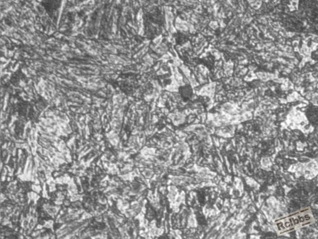

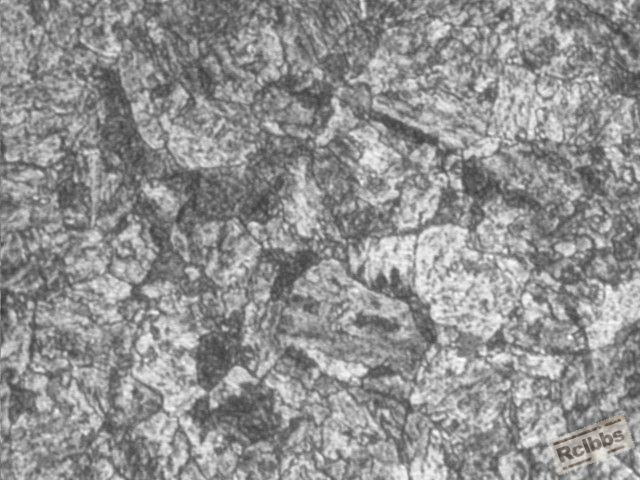

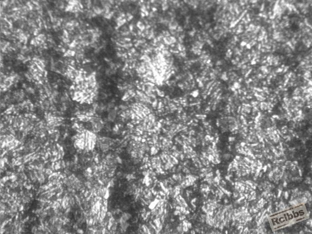

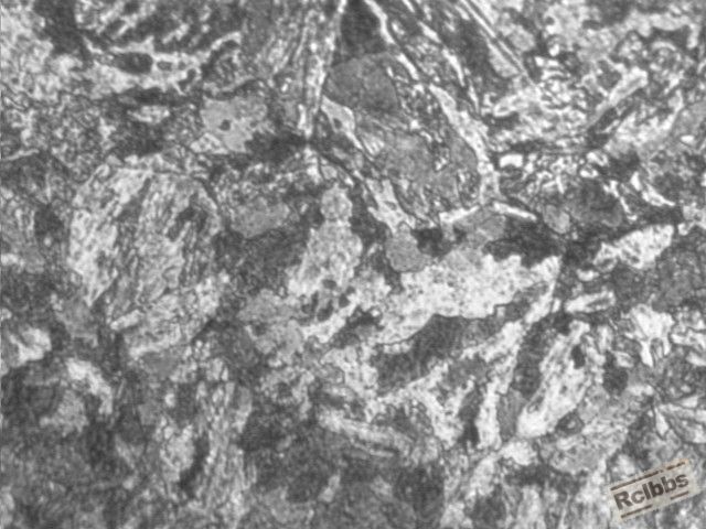

对  17Cr2Ni2Mo 锻件进行正火+高温回火,
930保温一定时间后风冷到450左右,再加热到650回火,理论上得到的组织和单纯正火有啥区别?
这些图片是实际得到的,请帮分析组织构成!

我想直接正火后的珠光体组织在高温回火后会更加细化了组织吧
 楼主| 发表于 2009-9-12 11:25:29 | 显示全部楼层
有可能出现粒状贝氏体不?
签到天数: 9 天
发表于 2009-9-12 21:36:02 | 显示全部楼层
图片显示的组织为贝氏体+少量屈氏体
此材料淬透性较高,普通正火就可以出现贝氏体组织。如果不希望出现贝氏体组织,正火冷却时不要低于550℃,最好就冷到回火温度。
此材料普通正火(静止空气冷却)获得的组织为贝氏体+铁素体+珠光体
