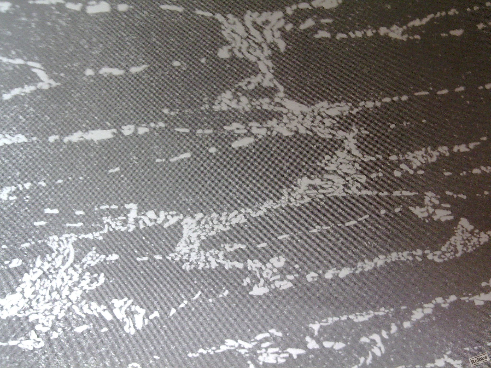

发表于 2009-9-10 13:50:56 | 显示全部楼层
淬火后的网状碳化物
发表于 2009-9-10 13:55:09 | 显示全部楼层
上图的说明

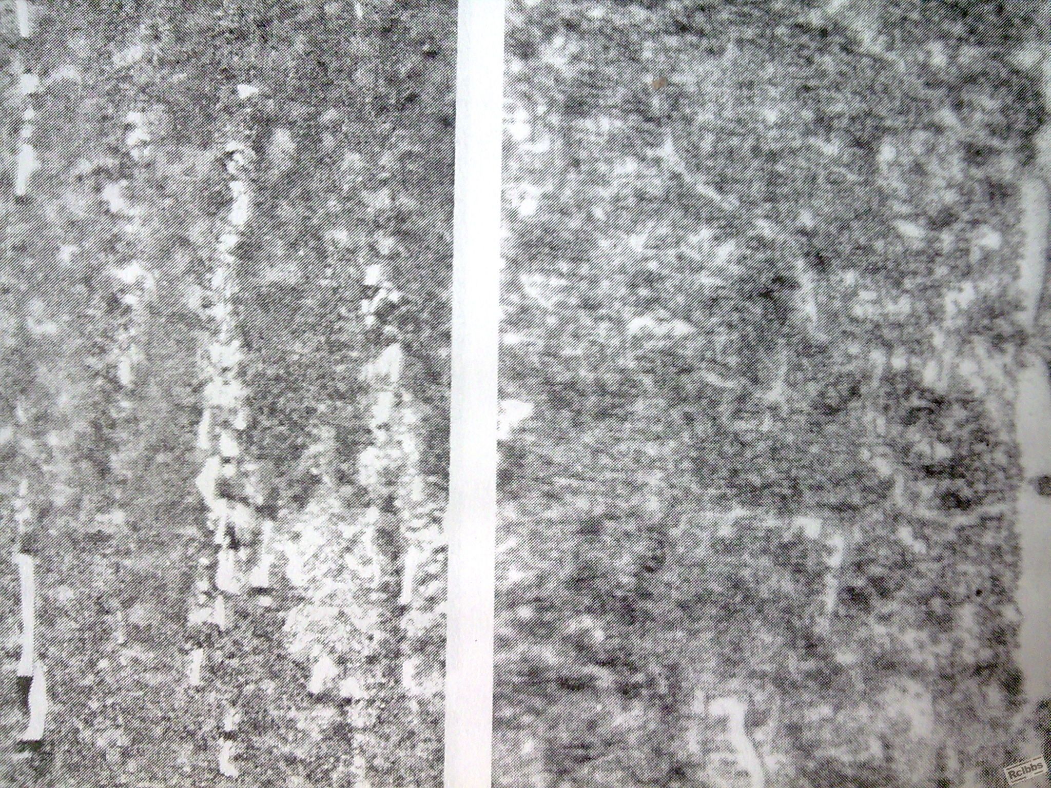

发表于 2009-9-10 14:02:49 | 显示全部楼层
原始材料供应态 100 和500的两张
