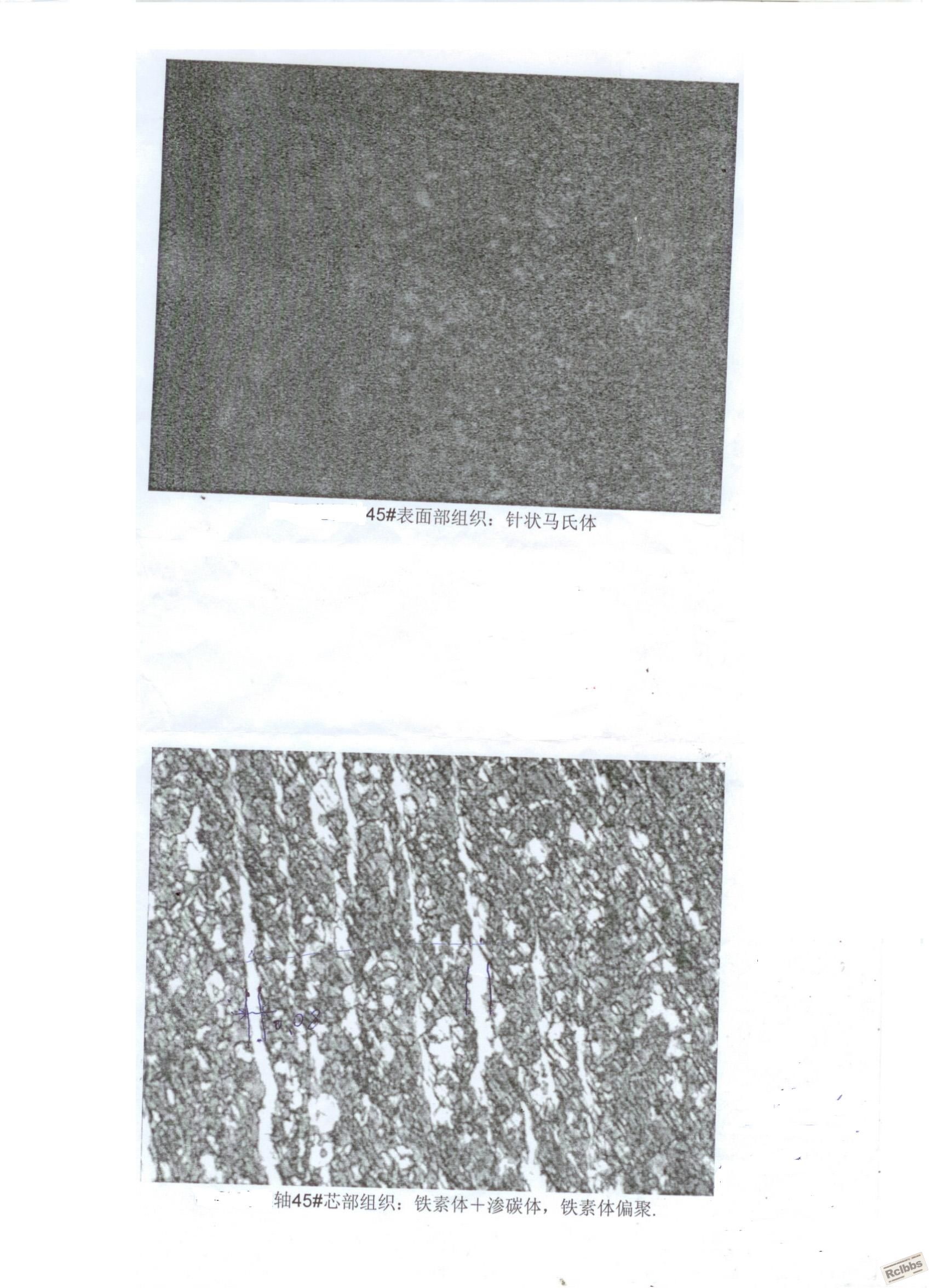

45号钢经锻打,正火,进行高频,心部组织为附图,请问该组织为什么金相组织?

铁素体+珠光体,铁素体条状分布,有可能是轧制后带状组织,锻打后如此分布。

发表于 2009-9-10 07:54:39 | 显示全部楼层
芯部带状组织是受原材料带状偏析的影响!属正常。

心部组织铁素体+珠光体,铁素体偏析。该产品应该可以使用。

谢谢各位的回复!该组织是出现于锻打前还是锻打后呢?

应该在锻打前存在,正火时加热再充分点,可以减轻带状的程度。

别正火了,改成调质处理就可以改善芯部组织。

彻底解决带状组织应该进行扩散退火

有带状组织,要小心哦

由于45钢材料入厂不检验金相组织,就算检查,带状组织也没有规定几级合格,楼主的带状组织肯定是原材料带来的。如果零件的性能要求不是特别高的话,按现有的工艺流程做就行,如果影响性能的话,最好还是烧扩散退火。
