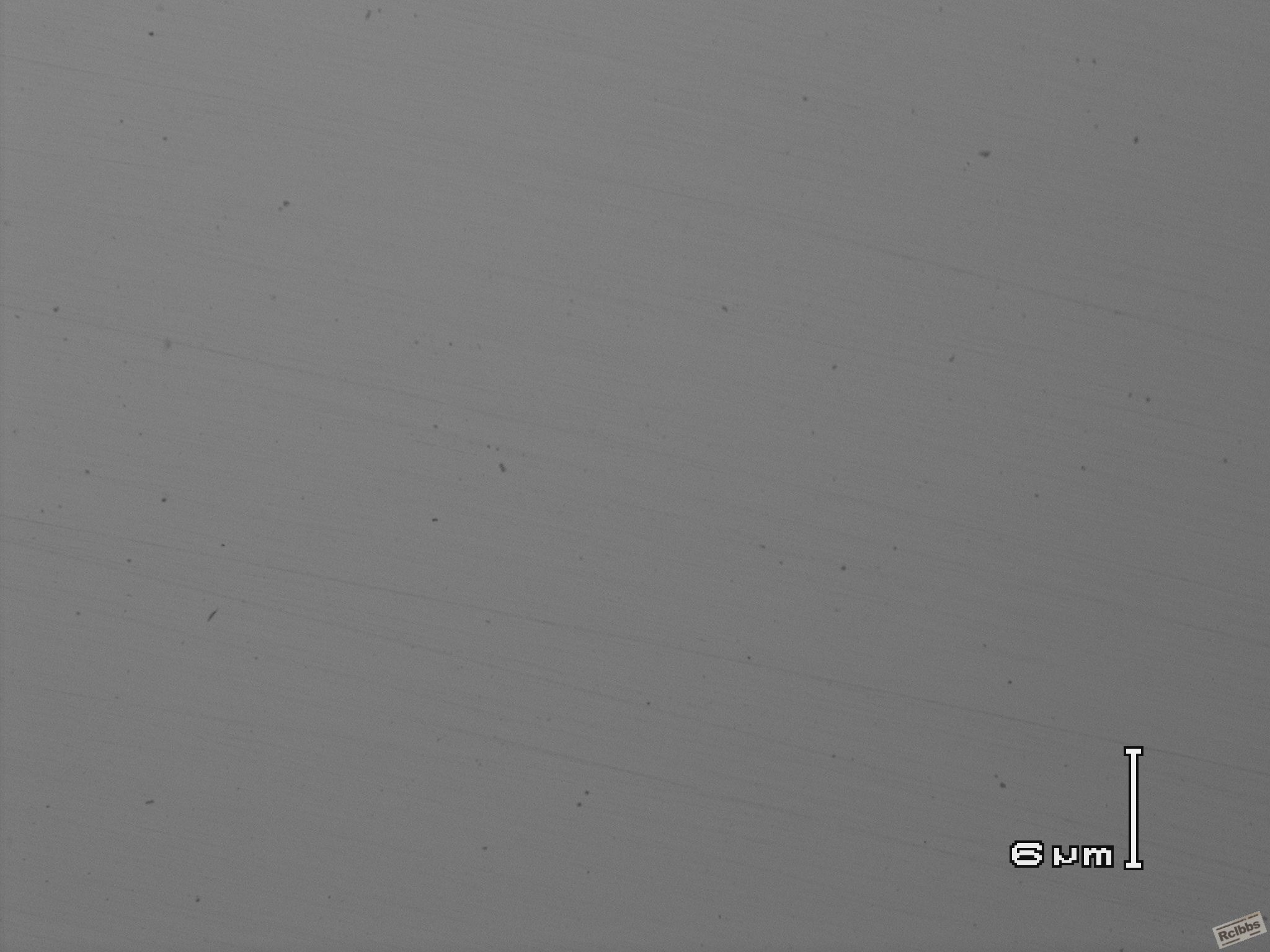

如金相照片上有标尺为6微米  问这个照片放大多少倍  为什么   新手不要见笑 本帖最后由 gl9855 于 2009-9-4 15:39 编辑

补充个图片吧
大家看看 P6060002.JPG 本帖最后由 174944722 于 2009-9-4 10:53 编辑
发表于 2009-9-4 13:34:24 | 显示全部楼层
就是6um*以放大倍数=你用尺子量的图片白线的实际长度

 楼主| 发表于 2009-9-4 14:42:14 | 显示全部楼层
3# xds102
1:1打印出来量和在电脑上量都不是100倍关系啊
 楼主| 发表于 2009-9-4 14:44:54 | 显示全部楼层
4# kp007
我量了  怎么也没看出是100倍关系  实际放大100倍
发表于 2009-9-4 15:32:43 | 显示全部楼层
实测标尺尺寸/标尺上标注的尺寸=本图的放大比例, 注意单位统一.
你说的计算结果与实际放大比例不一样, 确实存在这样的问题, 原因是操作者在出报告时整体图样比例出现问题.
不知这样能不能说明白.

发表于 2009-9-6 16:10:46 | 显示全部楼层
应该是1000倍左右

发表于 2009-9-6 18:39:55 | 显示全部楼层
是图象应用标尺换算错误,从图中标尺看 ,1000倍都不止
发表于 2009-9-7 09:04:39 | 显示全部楼层
是你打印报告出来的图片不是真实的100X。是你把图片按比例缩小或放大了。

 楼主| 发表于 2009-9-14 17:35:15 | 显示全部楼层
7# liangdeyu 我在打印出来时1:1的  还是不行  我没在WORD里插入图片44大小  再调到38就是1:1的  我这都有作业指导书 上面就这方法  还不是100倍(实际是100倍)  为什么  高手指教

发表于 2009-9-14 22:07:07 | 显示全部楼层
大约1500倍,你自己想想,标尺实际长度为1cm,但标为100um,说明放大倍数为100倍
发表于 2009-9-14 23:24:21 | 显示全部楼层
如果有定倍打印功能 就可以实现用尺子量图片上的尺寸 得到与实际尺寸相同 若无定倍打印功能 在报告中 势必会调节图片的比例 这样调节后 再用尺子量 就得不到实际尺寸了 楼主可以把图片中想要的部分裁剪下来 使裁剪保留的部分的尺寸在你的报告中大小适中 那样就不存在比例调节后尺寸不准的情况了 其实没必要去搞清楚图片究竟放大多少倍 有了标尺 内行的都能明白 标尺就是一个量度 就像在晶粒度图片上的标尺 图示6um的尺寸就可以大致推测晶粒度级别了 要明白标尺的作用哦 毕竟咱们的显微组织不是世界地图 没必要放那么大吧
