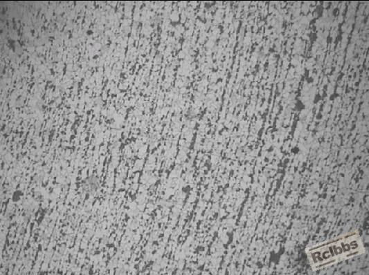

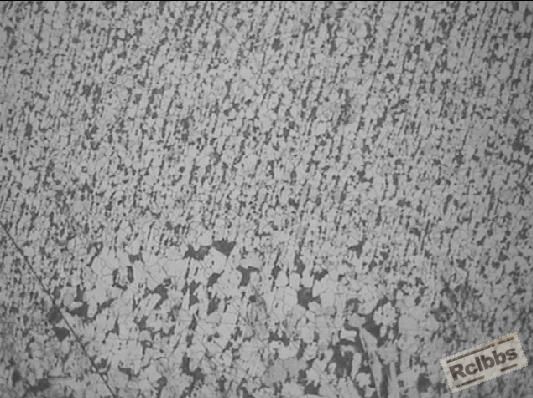

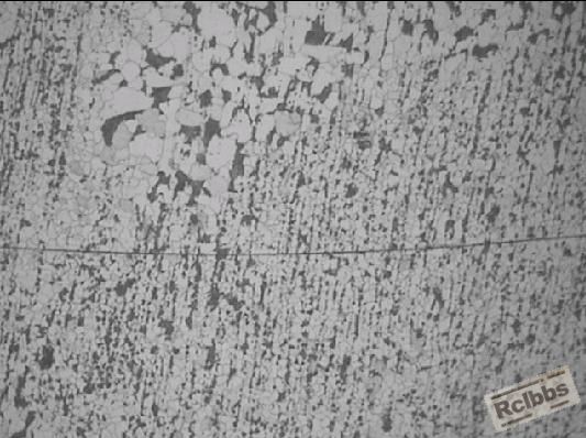

这个是一个摇臂的正火组织,20CrMo的圆钢锻造出来的,经过一道正火,然后拿来渗碳淬火。现对正火后淬火前的工件进行抽查,发现有带状组织
两边是正常的淬火组织,中间是带状组织...
部分正火组织出现在带状中间....
有几个问题想请教各位大大,这个带状应该评几级?
我们使用的标准里所说的变形晶粒是什么形态的啊?
工件边缘的正火组织是怎么形成的?
发表于 2009-9-2 12:18:20 | 显示全部楼层
带状组织看上去还好吧,给个高倍数的看看
不过锻造造成大粗大组织并未消除,这个可能对后续的性能影响比较大
发表于 2009-9-3 00:45:16 | 显示全部楼层
锻造比有多大?
发表于 2009-9-3 10:18:37 | 显示全部楼层
请问大粗大组织并未消除 从和判定???
发表于 2009-9-3 10:53:03 | 显示全部楼层
带状组织没有问题,但是基体组织无法理解,晶粒度相差很大,是否存在材料的合金元素偏析?
发表于 2009-9-3 18:54:03 | 显示全部楼层
带状没什么大问题,要看组织的话,请在产品端面制样
发表于 2009-9-3 23:03:04 | 显示全部楼层
楼主
你应该告诉人家放大倍数
发表于 2009-9-4 09:44:48 | 显示全部楼层
是不是正火不足
发表于 2009-9-6 15:46:45 | 显示全部楼层
这种跟材料成份偏析有关吧,请多多指教。
签到天数: 9 天
发表于 2009-9-6 17:27:49 | 显示全部楼层
表面和心部晶粒度不一致啊。表面晶粒已细化,心部还保留着锻后的粗大组织,貌似是正火不足。不知道放大倍数,不过带状组织还是有些严重,渗碳后会这种组织会被保留下来的,造成渗碳层深不均匀,力学性能各向异性。
