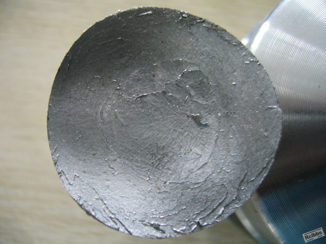

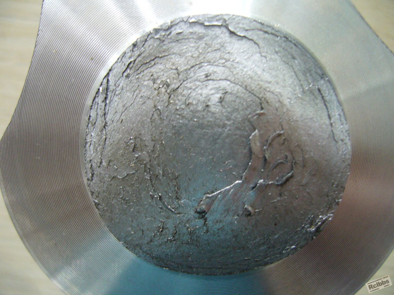

此工件在辊字过程中发生断裂,断口如图示,大家帮忙分析分析!

楼主说说你零件的工作情况可材料工艺情况,你这是叫人家猜谜语啊!
 楼主| 发表于 2009-9-3 12:03:27 | 显示全部楼层
工件是在机加工过程中断裂的。
锻造工艺:850度锻造后反挤压成形,成形后温度大概720度,成形后在温度为650度炉中保温1小时后出炉空冷。
材质20CrMnTi。
发表于 2009-9-16 19:38:36 | 显示全部楼层
从端面形貌看,应是在旋转过程中发生的断裂端面经过了对磨,形成了照片上的形貌。至于是什么原因,由于不清楚加工过程,不好说。
