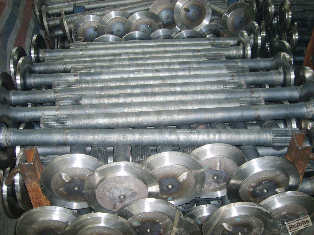

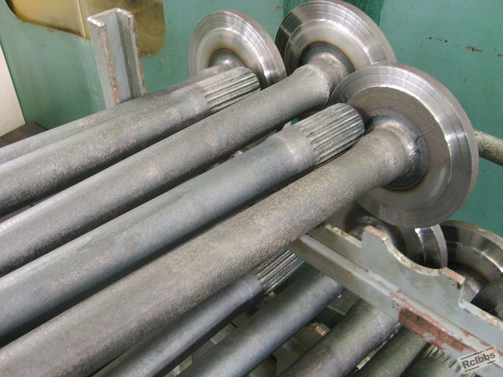

发表于 2009-9-1 10:26:15 | 显示全部楼层
我们处理的汽车中后桥半轴

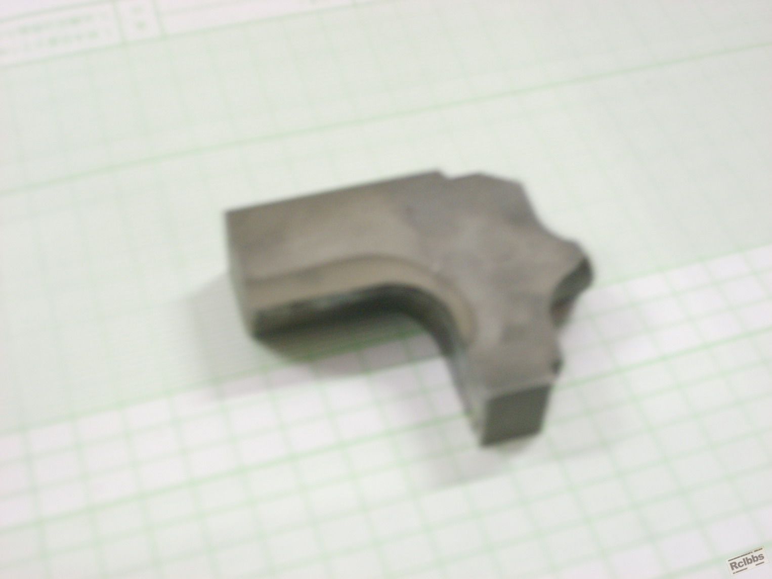

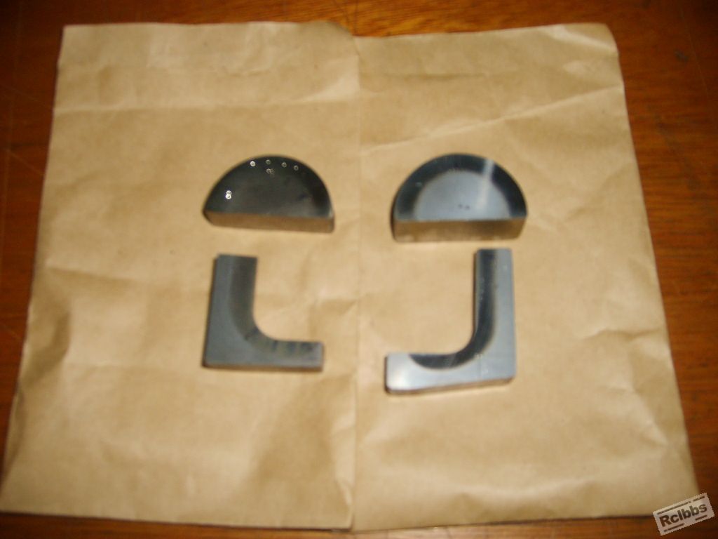

发表于 2009-9-1 10:28:18 | 显示全部楼层
法兰圆角处的样品照片

发表于 2009-9-1 11:59:05 | 显示全部楼层
7# happysky100
很好吗!淬硬层不错吗!可能稳定性不好,是吗?
发表于 2009-9-1 16:14:25 | 显示全部楼层
是的,楼主的产品要做到7#楼的水平就OK了。
