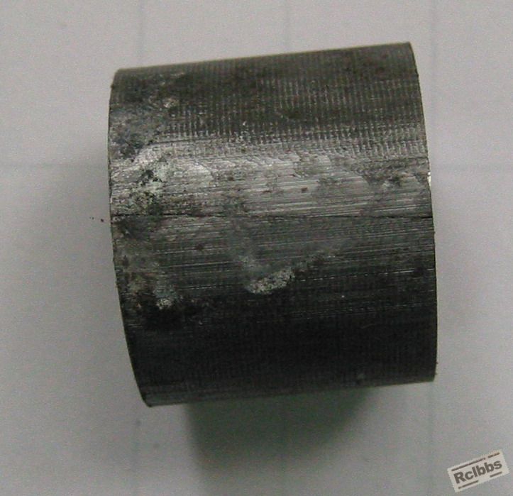

圆钢28mm车削到26mm,钻孔,退火,酸洗,磷皂化,冷挤压(内孔齿)。

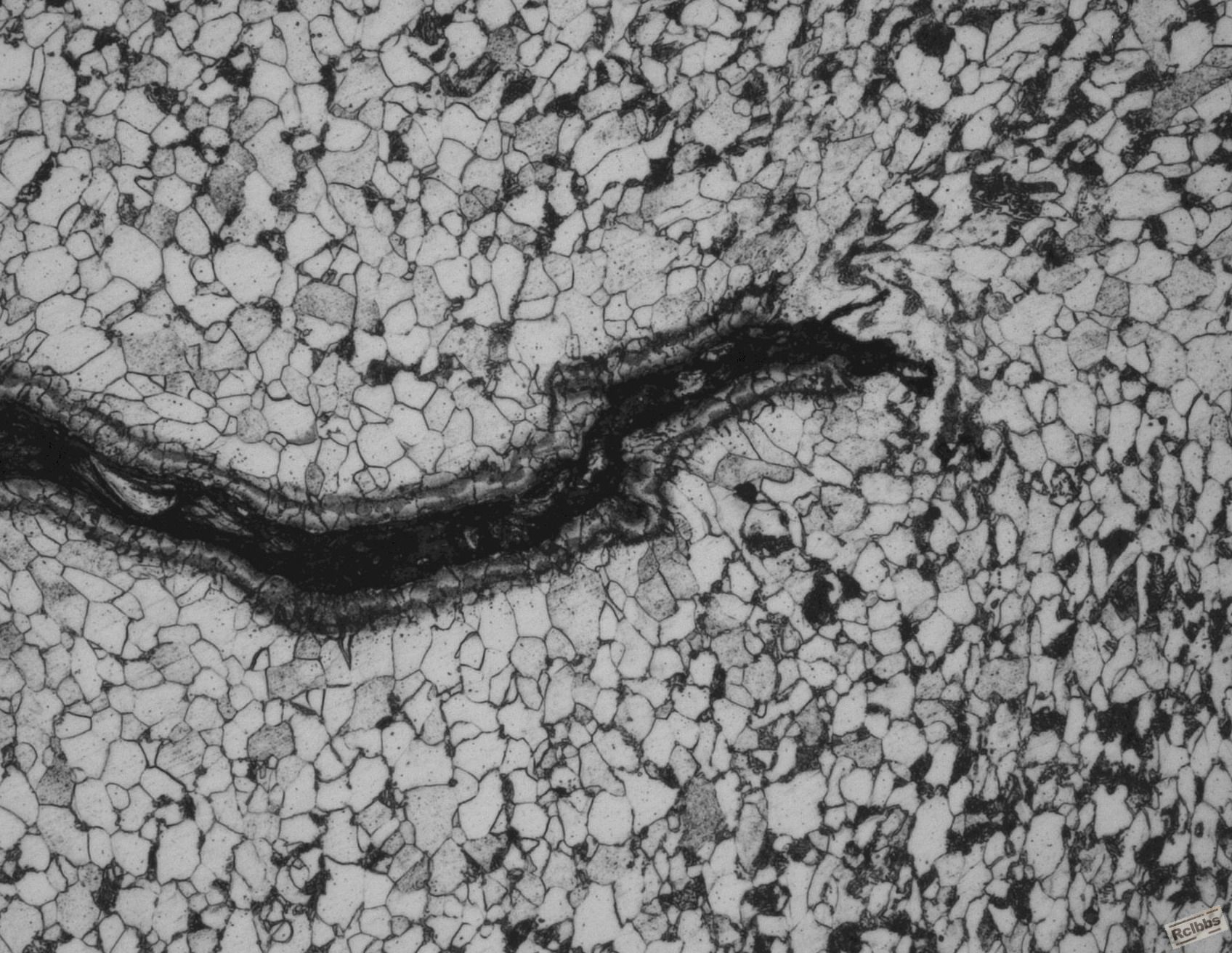

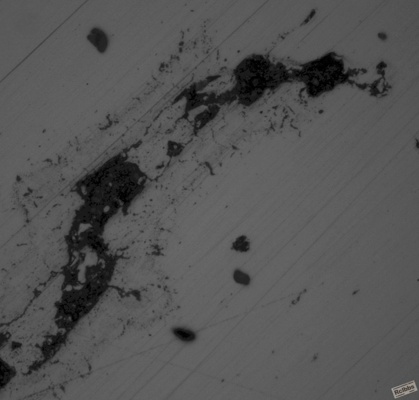

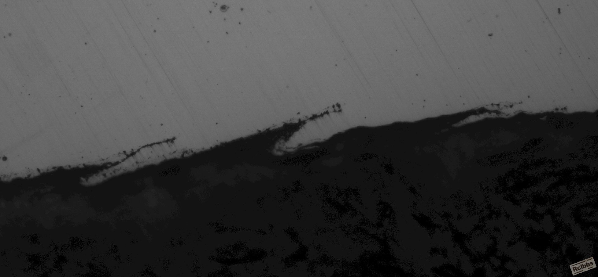

外圆裂纹有点斜,横截面取样观察,试样外圆车削不平整,裂纹开口处组织变形,有两条细短裂纹,两侧明显脱碳,且有氧化物,尾部圆钝。
裂纹有脱碳及氧化物,说明退火前就存在裂纹。我初步分析为车削表面不平整,在钻孔时导致开裂。但不是十分有把握,希望大家给点意见。 本帖最后由 xds102 于 2009-9-1 09:37 编辑

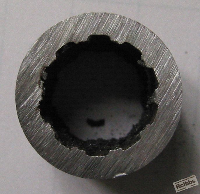

发表于 2009-8-31 17:22:45 | 显示全部楼层
我个人认为内孔钻削不太可能导致外表层开裂,从裂纹形态及脱碳程度,可以确定是热处理前,第二张图片表面太粗不能看出是不是已经贯穿到内壁,你可以做一个酸洗看一看原材料的问题,

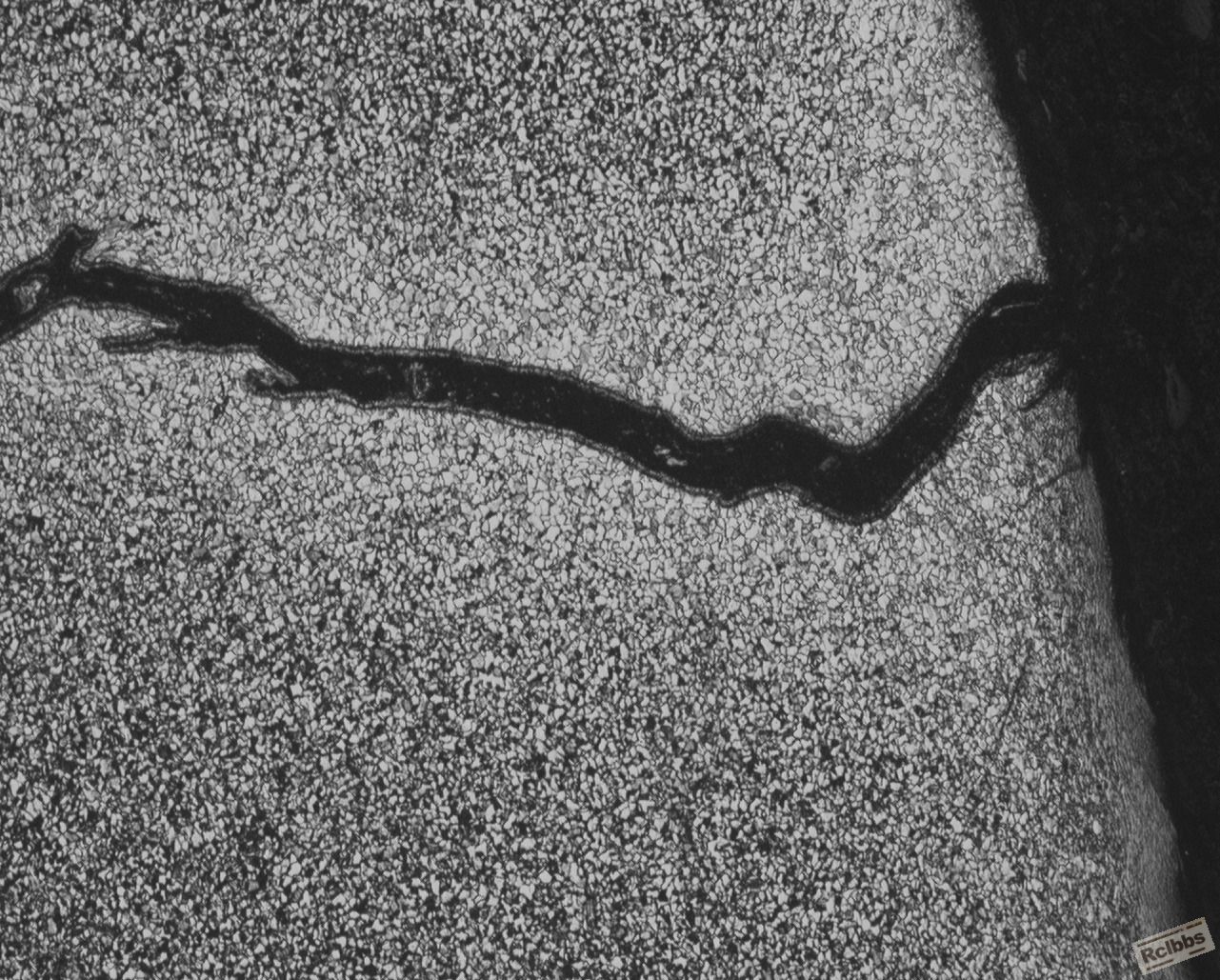

 楼主| 发表于 2009-9-1 09:46:44 | 显示全部楼层
原材料裂纹怎么可能这么深呢,且裂纹中后段有较多二次裂纹!
二次裂纹尾部也呈现圆钝,是否存在退火使裂纹尾部圆钝化?
 楼主| 发表于 2009-9-1 09:48:18 | 显示全部楼层
现在裂纹深度是管壁厚度的一半样子
发表于 2009-9-3 20:40:37 | 显示全部楼层
根据比例推算壁厚是4~5mm,这样裂纹2mm左右,有可能是圆钢轧制时的。
脱碳情况还算严重啊,个人认为退火不足以造成。
原料有问题
发表于 2009-9-3 21:20:22 | 显示全部楼层
从金相上看,外圆面上的脱碳层没有裂纹部位的深,说明是原材料裂纹,如果是钻孔产生的,则内外脱碳层深度应一样。
 楼主| 发表于 2009-9-7 09:12:04 | 显示全部楼层
脱碳其实外圆和裂纹口子处及中段都差不多的0.30mm。
