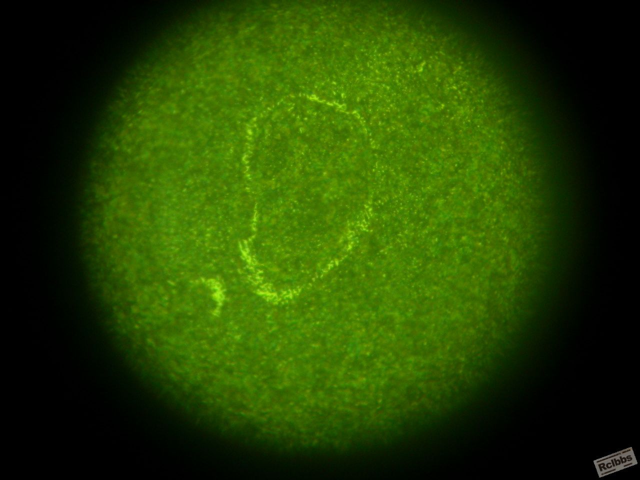

公司买了一批GCr15SiMn的毛坯球,已经正火了,  但是还是发现网状超标,问下可以二次正火吗??二次正火后对球的质量会不会有什么影响??

路过的老师,帮忙看下,厂商说不可以二次正火,但是理论上是可以的,谁知道有什么影响,告诉我一下。谢谢,等待中。。。。。。。。。。。

现在证明厂商忽悠我公司,就是不想给二次正火,增加他们的费用,他们有点不讲理呀
网状超标
网状超标

现在我们公司自己正火,没办法,退不掉,我们的料特定的保网状,出现网状超标的问题,钢厂不给退,毛坯厂说给正火了,再出现网状他们不管。
