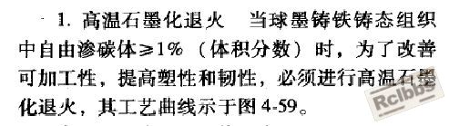

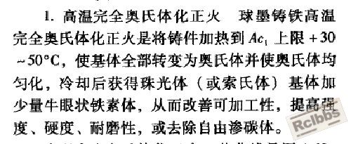

发表于 2009-8-28 21:45:58 | 显示全部楼层
同意2#专家观点,截取书中部分内容提供些许提示
