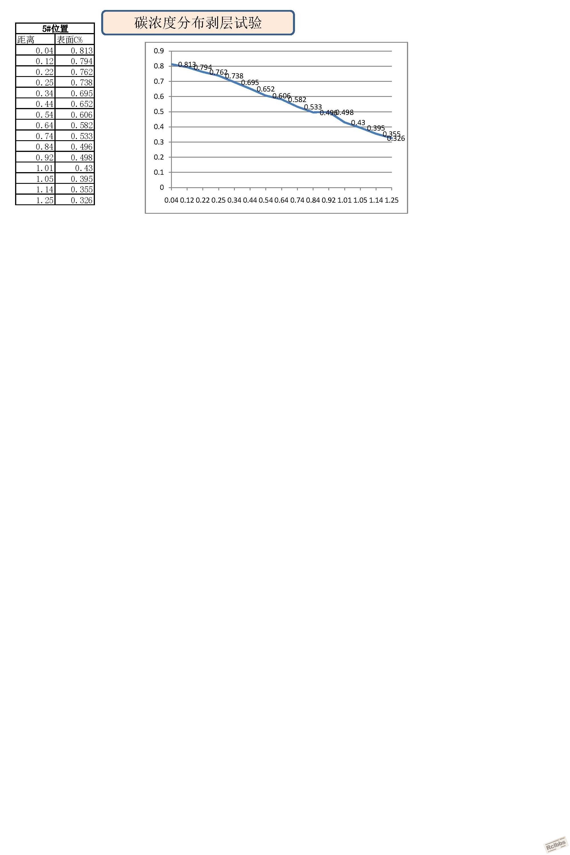

发表于 2009-9-6 16:43:33 | 显示全部楼层
1 定量检测碳浓度分布的常用方法有2种:
1.1  随炉试样缓冷后用小车床逐一剥层,然后将车屑用C/S仪分析碳含量。注意事项:剥层时车床转速要慢,不能冷却,不能温度太高造成车削氧化。
1.2 采用直读光谱仪逐层分析。注意事项:试样建议做成Φ20×20,两端入炉前要磨光,做好上平面磨;分析时先用百分尺测量原始长度,光谱打一点后,磨掉0.10mm,再打第二点,以此类推到原始碳含量,或者到~0.30%C处即可。
2种方法优缺点比较:
直读光谱仪法优于车床剥层法,前者可以在淬火状态下直接测量,同时可以将C%浓度分布与有效硬化层分布进行比较;
附图为用光谱仪测定的c%分布。
