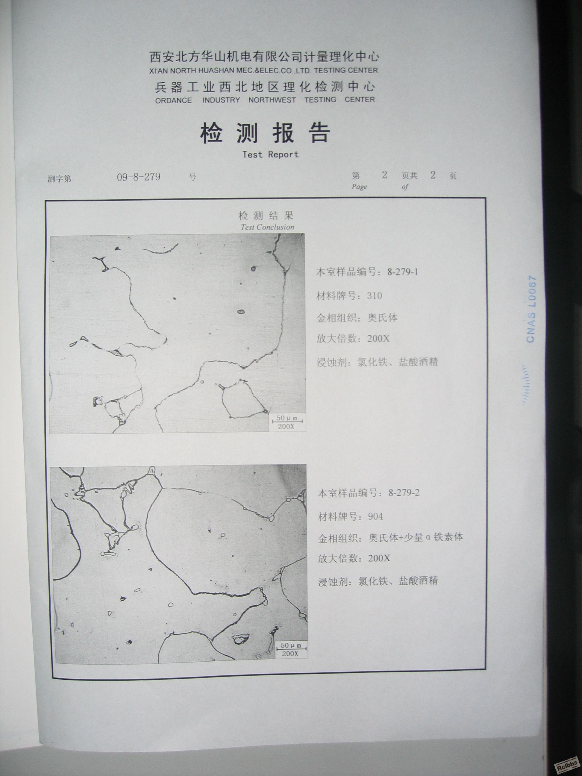

从金相照片怎么评判不锈钢材料是否做过固溶处理?各位大侠给指点一下。谢谢!

1、晶粒度的大小
2、晶界附近碳化物的溶解情况
3、王水的腐蚀难易程度

发表于 2009-8-26 20:44:26 | 显示全部楼层
一般来说,晶粒是等轴的、无孪晶,可认为经过固溶处理。
发表于 2009-8-26 21:42:56 | 显示全部楼层
3# MYG
固溶状态下孪晶更加明显呀。
 楼主| 发表于 2009-8-27 08:08:20 | 显示全部楼层
请问从我发的照片上看,有没有做过固溶处理? 谢谢
 楼主| 发表于 2009-8-27 08:34:51 | 显示全部楼层
固溶过的金相组织晶粒度、晶界碳化物与未做过固溶的相比应该是什么情况?
发表于 2009-12-28 13:48:03 | 显示全部楼层
应该没有。

发表于 2009-12-29 21:33:16 | 显示全部楼层
很明显没有,做了也是假做

发表于 2010-1-1 20:37:43 | 显示全部楼层
其实也可以猜出来的。
不锈钢的固溶一般是奥氏体型或沉淀型、半奥氏体型,如果没有经过固溶状态,那会是什么状态。
热轧、退火、冷拉等
1.这些状态的材料金相不会是典型的奥氏体不锈钢的形态,2.机械性能,特别是拉伸强度和延伸率、屈服强度会比该钢种在固溶下的要有明显的差别。
我觉得不要讨论固溶不固溶这个问题,而是更多的讨论固溶的质量问题。受材料、设备、产品特征等诸多影响,影响固溶质量的因素很多,有时候从一个方面说不清楚,必需联系当时的实际情况,才能找到问题所在。

发表于 2010-1-19 11:29:48 | 显示全部楼层
    无孪晶,我感觉有点问题,因为我做了好多固溶处理后的金相图,都存在此种情况

发表于 2010-1-19 21:10:22 | 显示全部楼层
MYG 发表于 2009-8-26 20:44
感谢4楼版主及11楼朋友的指点,“无孪晶”应改成“有孪晶”。
发表于 2010-1-21 07:42:24 | 显示全部楼层
经过固溶处理的有孪晶,晶粒等轴,
没有固溶处理的组织应该有变形流线。
 楼主| 发表于 2010-5-9 13:52:05 | 显示全部楼层
说的太深了
我们用的是铸件  外协给做的毛胚 要求进行固熔处理 他们做没做不知道  请各位给分析一下
