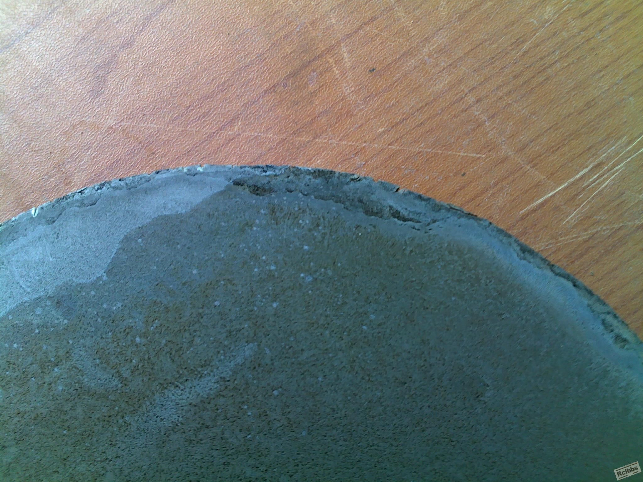

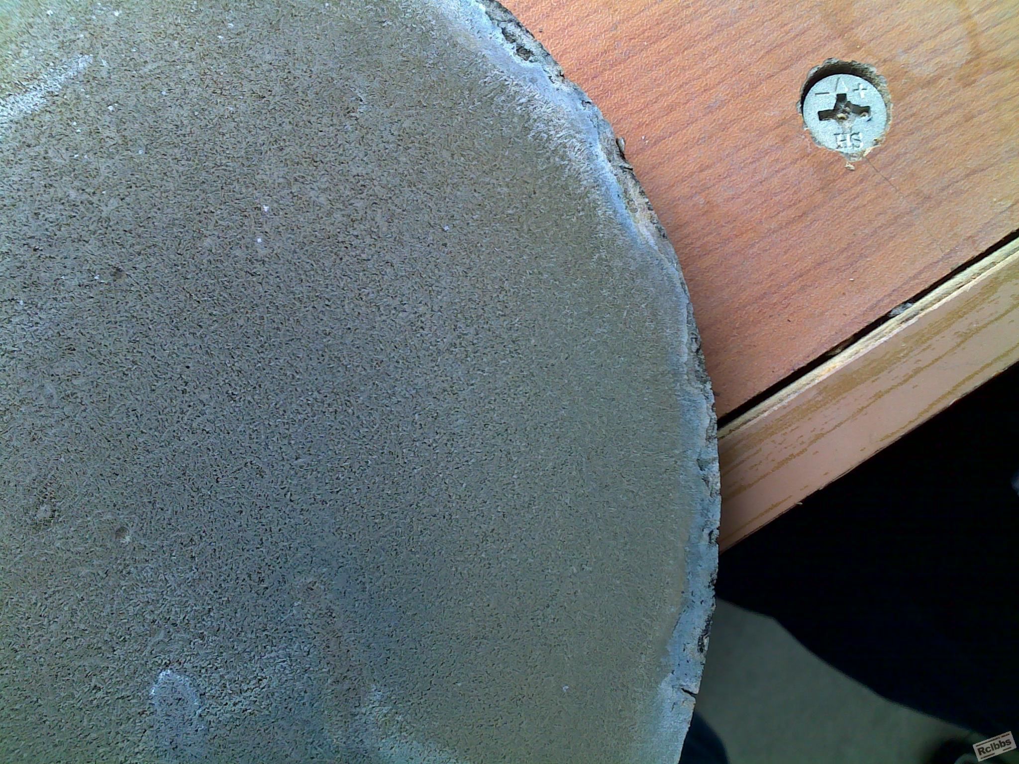

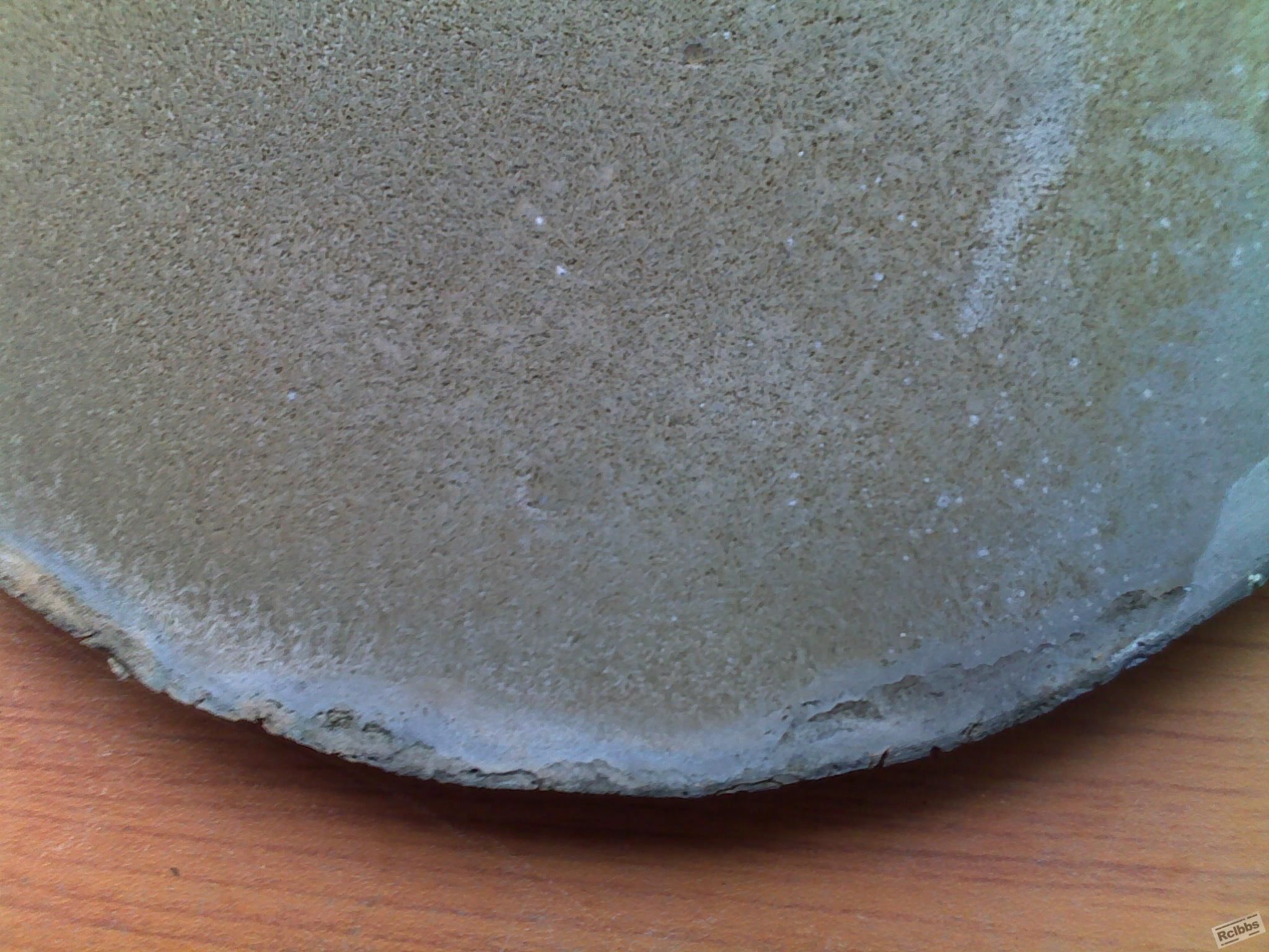

求助:原材料入厂检验时酸蚀后发现,如何评级,属于什么缺陷?材料为锻材,直径190 本帖最后由 smiling2009 于 2009-8-26 13:50 编辑

表面像是过烧了!
发表于 2009-8-26 12:31:46 | 显示全部楼层
第一张看起来好象有锻造折叠
第二\三张好象有过烧
组织比较疏松,锻件质量较差
 楼主| 发表于 2009-8-26 12:50:56 | 显示全部楼层
第1张和第3张的所照的部位基本上相同
签到天数: 470 天
发表于 2009-8-26 17:45:43 | 显示全部楼层
个人认为主要是皮下翻皮缺陷,如车削量大,能将缺陷车削掉,可以使用。否则,只有退货。
 楼主| 发表于 2009-8-26 20:14:56 | 显示全部楼层
5# 盛丽丽
我也觉得有可能是翻皮,但是还有一点,近表面存在不易腐蚀的白亮区域,我认为存在偏析。也有人认为是冒口切除不够导致。GB/T 1979中可参考图谱觉得都不像。曾有一根料跟也存在同样的问题,端部锯掉300mm后就没有了。 本帖最后由 smiling2009 于 2009-8-26 20:19 编辑
签到天数: 470 天
发表于 2009-8-27 07:01:14 | 显示全部楼层
白亮区也有可能是增碳区,可以结合金相和光谱看一下。
签到天数: 30 天
发表于 2009-8-27 08:20:34 | 显示全部楼层
制样效果好像不太好!
发表于 2009-8-27 14:22:39 | 显示全部楼层
表面好厚的一层氧化皮!
签到天数: 7 天
发表于 2009-8-27 17:19:14 | 显示全部楼层
同意8楼的意见
发表于 2009-8-28 13:50:32 | 显示全部楼层
放的时间太长了吧,呵呵,最好刚腐蚀完就发上了,大家帮你诊断下
签到天数: 36 天
发表于 2009-8-28 13:55:57 | 显示全部楼层
过腐蚀了,表面有氧化皮,次表层有脱碳,应该不算是缺陷。
 楼主| 发表于 2009-8-28 23:21:36 | 显示全部楼层
12# shaogang78
如何判断是过腐蚀?样拿出来大概有半小时。
签到天数: 36 天
发表于 2009-8-29 08:48:22 | 显示全部楼层
表面坑坑洼洼,组织已经看不出了,像这样的锻材,应该是能够看到柱状晶的。
签到天数: 186 天
发表于 2009-8-29 23:41:51 | 显示全部楼层
应该再进行一下金相分析,有条件的话在做光谱分析。
签到天数: 84 天
发表于 2009-8-30 12:08:09 | 显示全部楼层
过烧,加热温度过高!!!!
签到天数: 1296 天
发表于 2009-8-30 12:33:39 | 显示全部楼层
基本同意12楼意见,补充一点:表层有折叠,疏松和偏析情况还好。酸蚀后低倍应评疏松和偏析的级别,再测一下脱碳层的深度,看看有没足够的加工余量。
签到天数: 470 天
发表于 2009-8-31 17:21:49 | 显示全部楼层
没经验,最好别说。此缺陷跟冒口没关系,做低倍试验时将试样厚一点也许就会发现问题所在。
签到天数: 21 天
发表于 2009-8-31 17:59:51 | 显示全部楼层
能行不能行的一大堆,楼主这时恐怕已经糊涂了,楼主可以把某一段破开做一下高倍,就可以确定是否是过热,过烧,脱碳了,自己也要有一些知识才能判断的,论坛上的意见是多方面的,最后还是自己拿主意,没有一定的基础会被误倒的!!!!
