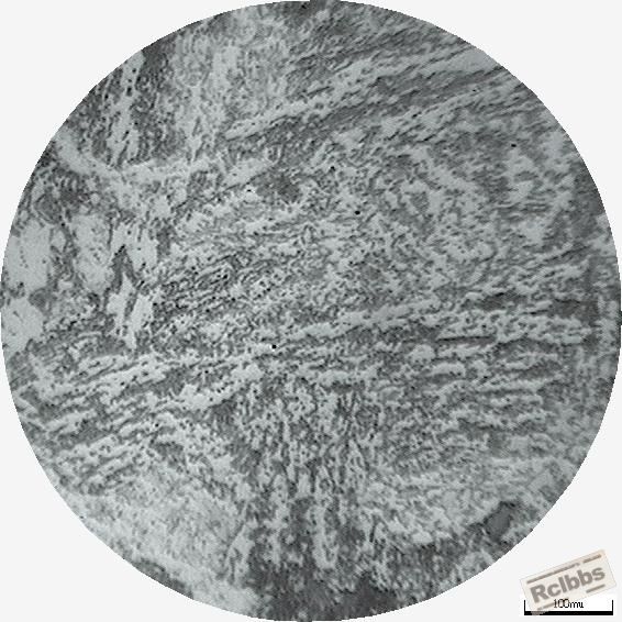

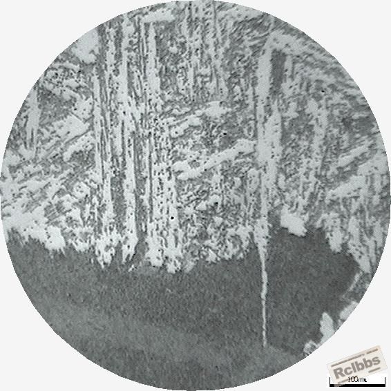

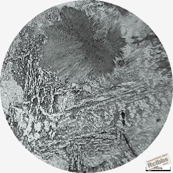

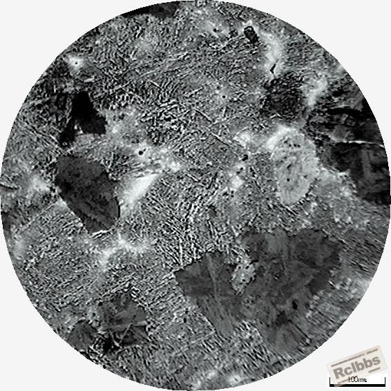

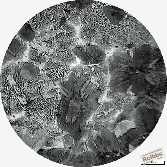

正火铸钢件 材料G33Mn4 硬度为:310HB  (偏高)主要化学元素如下:
C:0.42  要求是:0.3-0.6
Mn:1.16
Si:0.3
Cr:0.96要求是:0.35-0.6
下图为何组织?为何会出现这种组织?谢谢!
100X

发表于 2009-8-24 16:58:59 | 显示全部楼层
组织粗大!为严重过热组织。

发表于 2009-8-24 17:38:41 | 显示全部楼层
出现贝氏体了,100X图中白色的部分硬度比其他区域的要高 你可以用显微硬度打下比较下
出现原因可能是材料合金元素高了导致淬透性提高冷却时候出现了贝氏体

发表于 2009-8-24 20:38:52 | 显示全部楼层
显微组织为粒贝+索氏体,粒贝数量占优,所以硬度偏高。
粒贝数量占优,与铬含量高有一定的关系。

签到天数: 703 天
发表于 2009-8-25 09:10:58 | 显示全部楼层
20CrMo材料正火都会出现粒贝,G33Mn4合金含量高,更会出现。
发表于 2009-8-25 09:28:26 | 显示全部楼层
该铸钢应该没有进行过正火处理,像铸造后组织

发表于 2009-8-25 20:27:26 | 显示全部楼层
wangzhaoyan先生,你照片的标尺有问题,如果100X的标尺是对的,400X和800X就是错的。

发表于 2009-8-28 11:01:06 | 显示全部楼层
同意MYG和心情的意见,我曾经也见到过这样的组织:组织的硬度也是偏高,其他力学性能ok,使用要求也比较低,为了costdown,我判其合格!
