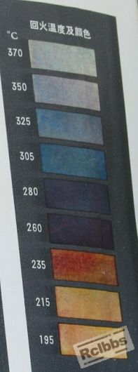

附:回火色和回火温度对应关系
关于回火色和温度对应的版本有很多,最常见的有以下3个。
版本A:来源《热处理简明手册》
碳钢回火温度与回火色,用于低合金钢时,颜色对应的温度有提高。回火色要在2~3分钟内快速辨认。
220     亮黄
240     草黄
255     棕黄
265     棕红
275     绛红
285     紫色
295     浅蓝
315     深蓝
325     蓝灰色
版本B:来源《热处理工艺》
碳钢及低合金钢回火温度与回火色
225     淡麦黄色
235     麦黄色
265     淡红棕色
280     淡红色
290     淡蓝色
315     深蓝色
不锈钢
290     淡麦黄色
340     麦黄色
390     淡红棕色
450     淡红色
530    淡蓝色
600     深蓝色
版本C:来源《忘了哪一本手册?》
碳钢回火色与温度的关系
200          浅黄色
220          黄白色
240          金黄色
260          黄紫色
280          深紫色
300          兰色
320          深兰色
340          兰灰色
370          兰灰浅白色
400          黑红色
460          黑色
500          暗黑色
颜色的名称不同,但意思是一样的。个人意见A的叙述较好,C温度范围宽,B可以比较合金钢与碳钢的颜色、温度之间的差异。所以都发上来了。
下面提供了碳钢回火色的图像。其中195和280颜色太深了,195的黄是很淡的,不易觉察;280紫的都成黑了,应该没有这样黑。265颜色成棕黑了,应该是棕红。也许是试验条件不同,也许是我显示器的缘故。
